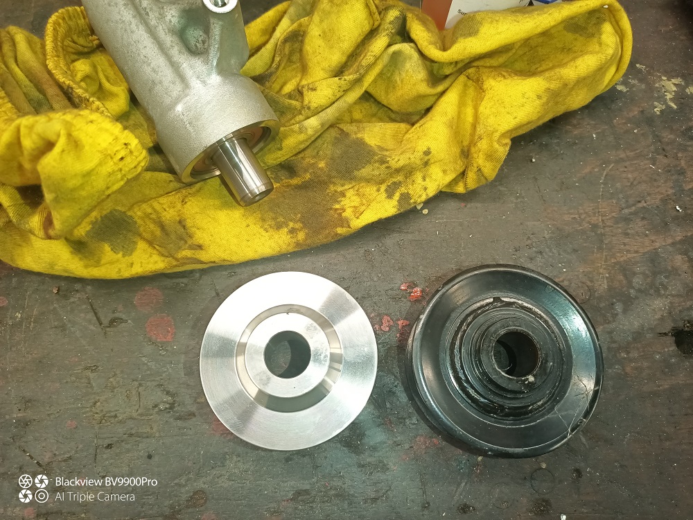

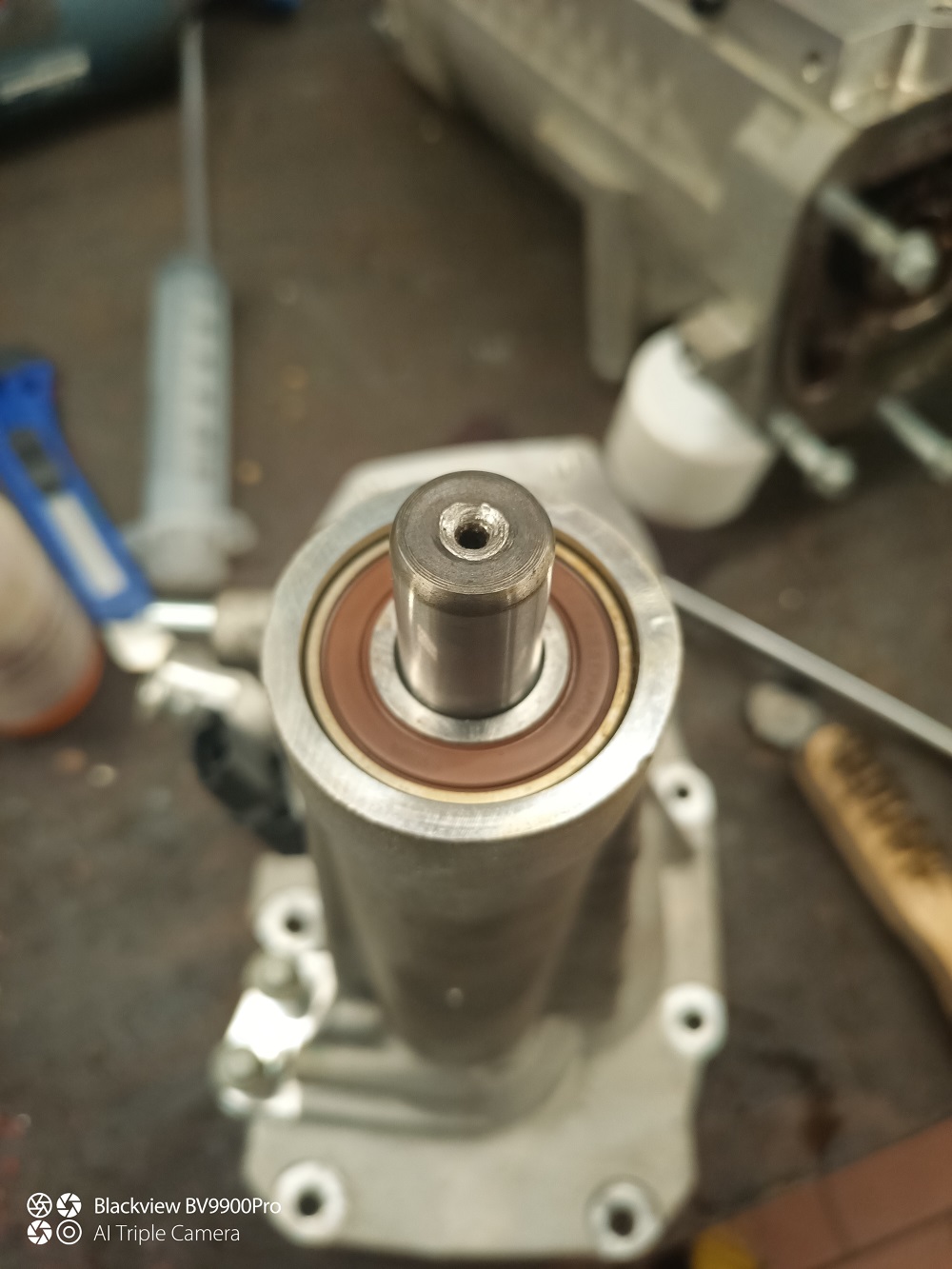

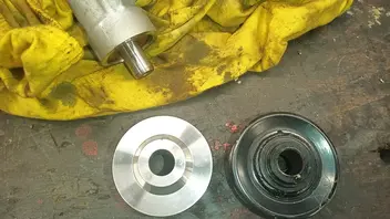

Ich habe eine Welle an einen Kompressor wo ein neues Angefertigtes Riemenrad draufkommt, das Rad dazu wird erwärmt auf 150-200° und dann raufgeschoben bis Anschlag Innenring vom Lager und schon ist das Fertig.
Wie Welle ist 16,840 bis 16,844mm, hab da 4 mal gemessen.
welche Bohrung bzw. Passung muss ich da an der Scheibennabe angeben das das ordentlich hält?
