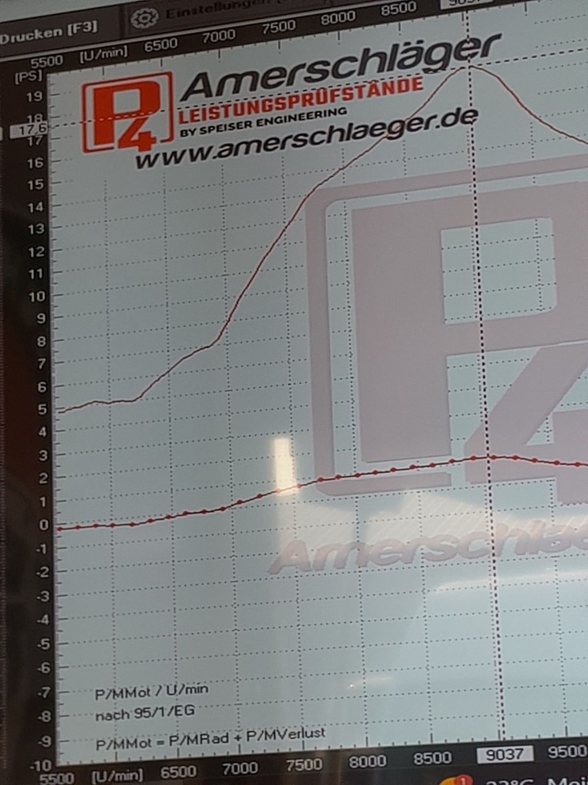

  • Mit der HD wirst du bei 220 landen.. Selbst das könnte noch minimal zu fett sein.
    Kurze Frage: Warum hast du dich für so steile Boostports entschieden?
  • Ich hatte vorher eine 220er verbaut. Es lief sehr gut, aber im Reso recht rau. Mit der 250er war es hörbar satter. Die Wahrheit wird wohl in der goldenen Mitte liegen. Mir ist eine sorglose, vollgasfeste Abstimmung (und das auch noch in der Schwalbe mit Tunnelhaube) wichtig. Ich schätze, da muss ich andere Maßstäbe ansetzen, als bei der "offenen" S51.
    Zu den Boostports: Viel Fleisch bleibt nicht, um den Strömern einen flacheren Winkel zu verpassen.
    Als Vorlage habe ich einen alten GP-Membraner von den Adlers zu liegen. Dort waren des Boostports ebenfalls so steil ausgeführt. Und da ich es nicht besser weiß, dachte ich, die müssen es ja wissen. :)
