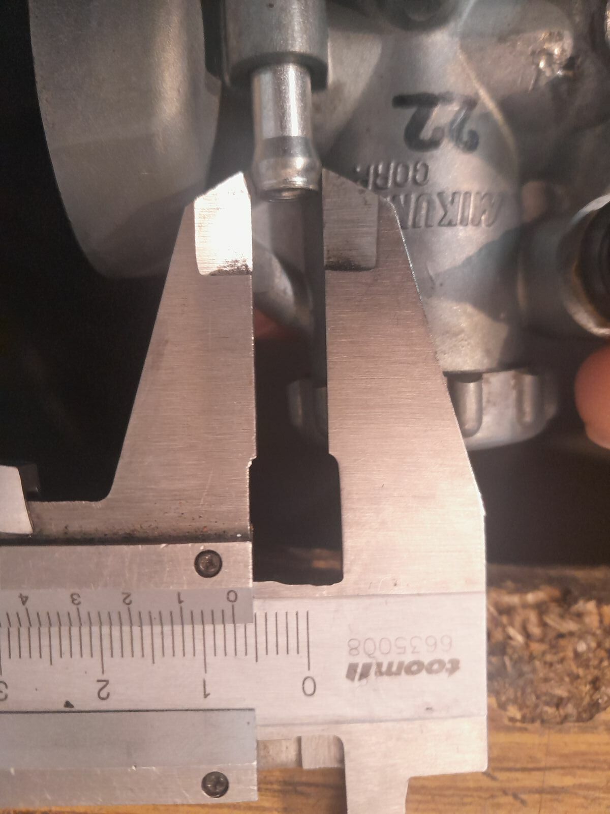

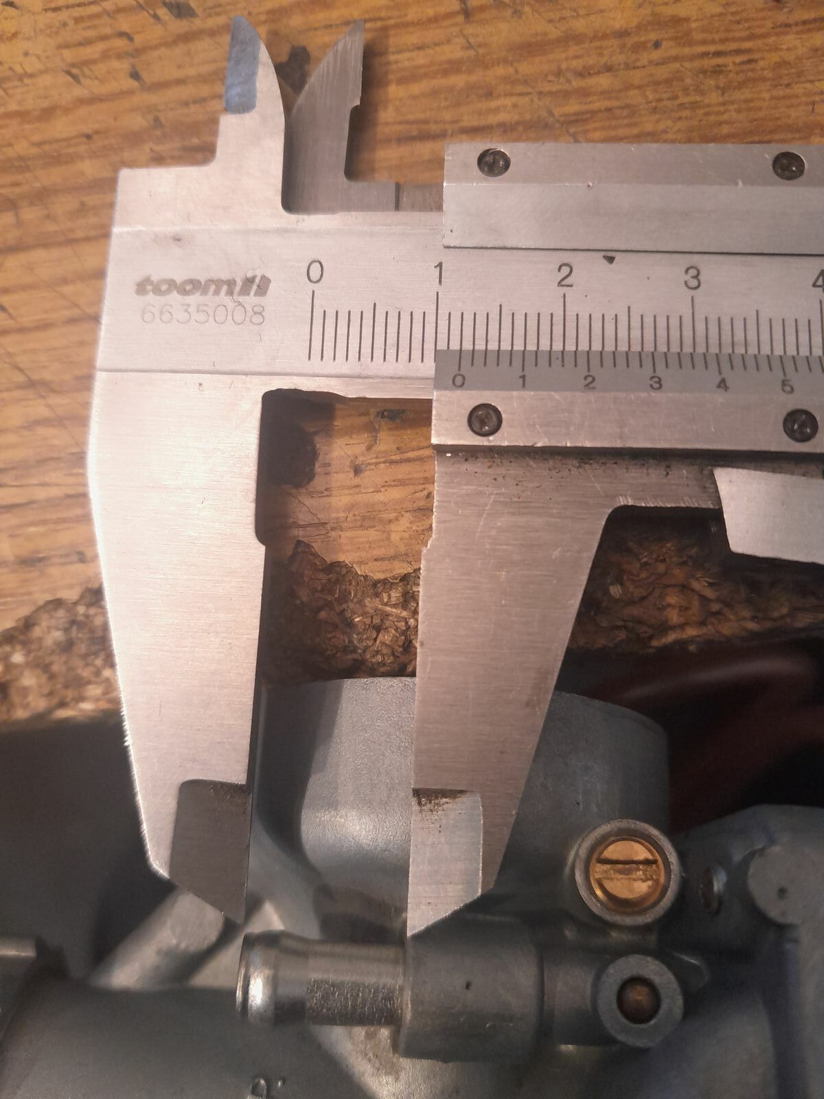

Mit dem Schlauch darüber messen. Ich will da ein Knie bauen, das du einfach über das abgeschnittene Ende des Benzinschlauches ( mit Vergaserstutzen Innen) stecken kannst. Den Benzinschlauch quasi als Dichtung.
Unterhalb der Wulst beträgt die Dicke 8,8 mm. Direkt an der Wulst 9,7 mm. Länge 12 mm.

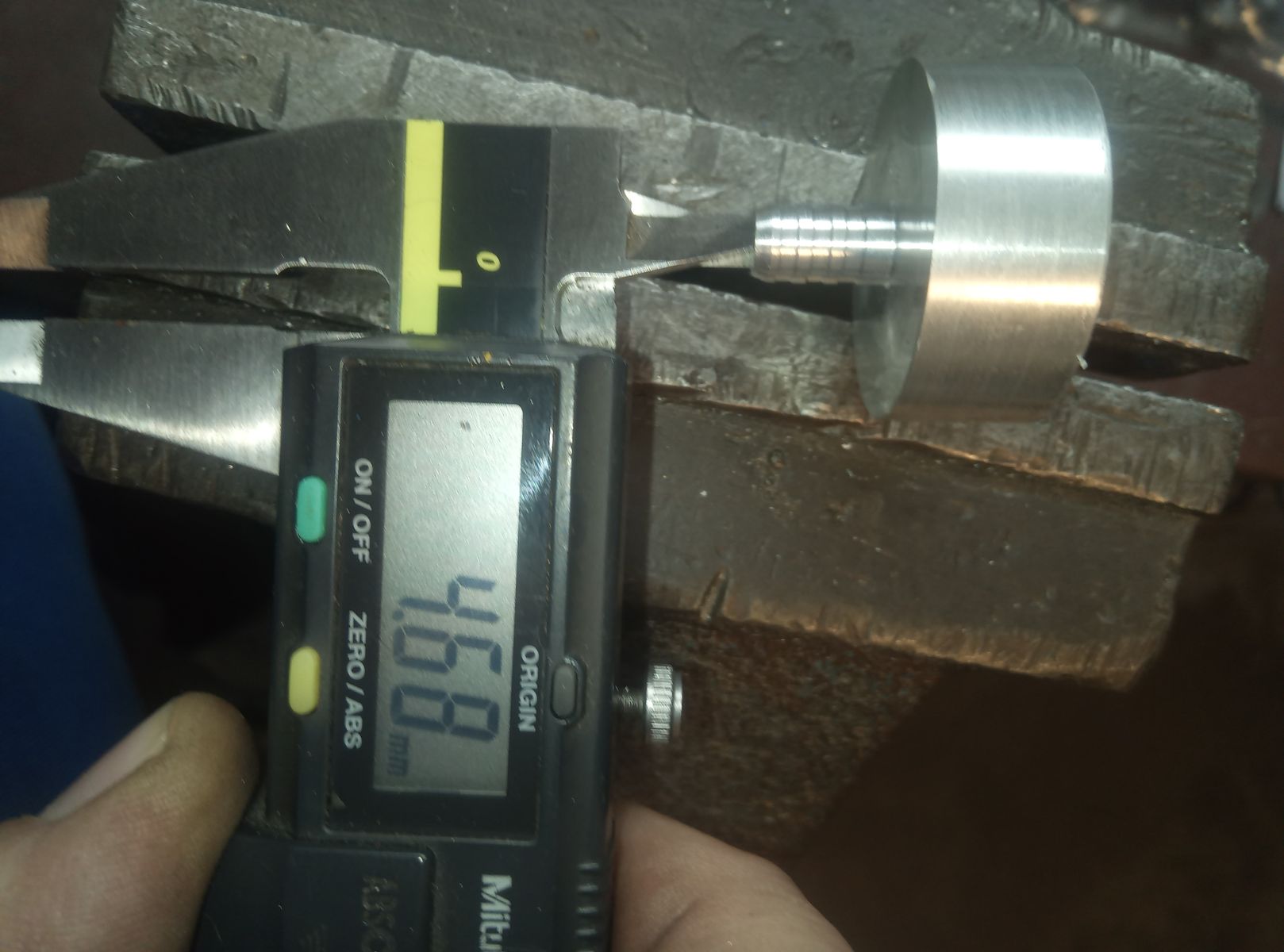

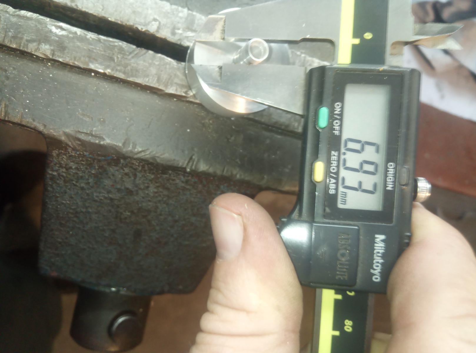

Okay. Ich bin dann erstmal an der Drehbank.
So, Vorbereitung an der Drehbank sind abgeschlossen. Morgen geht es an der Fräse weiter wenn ich noch Zeit habe. S105-Fahrer hast du morgen Abend schon was vor?
