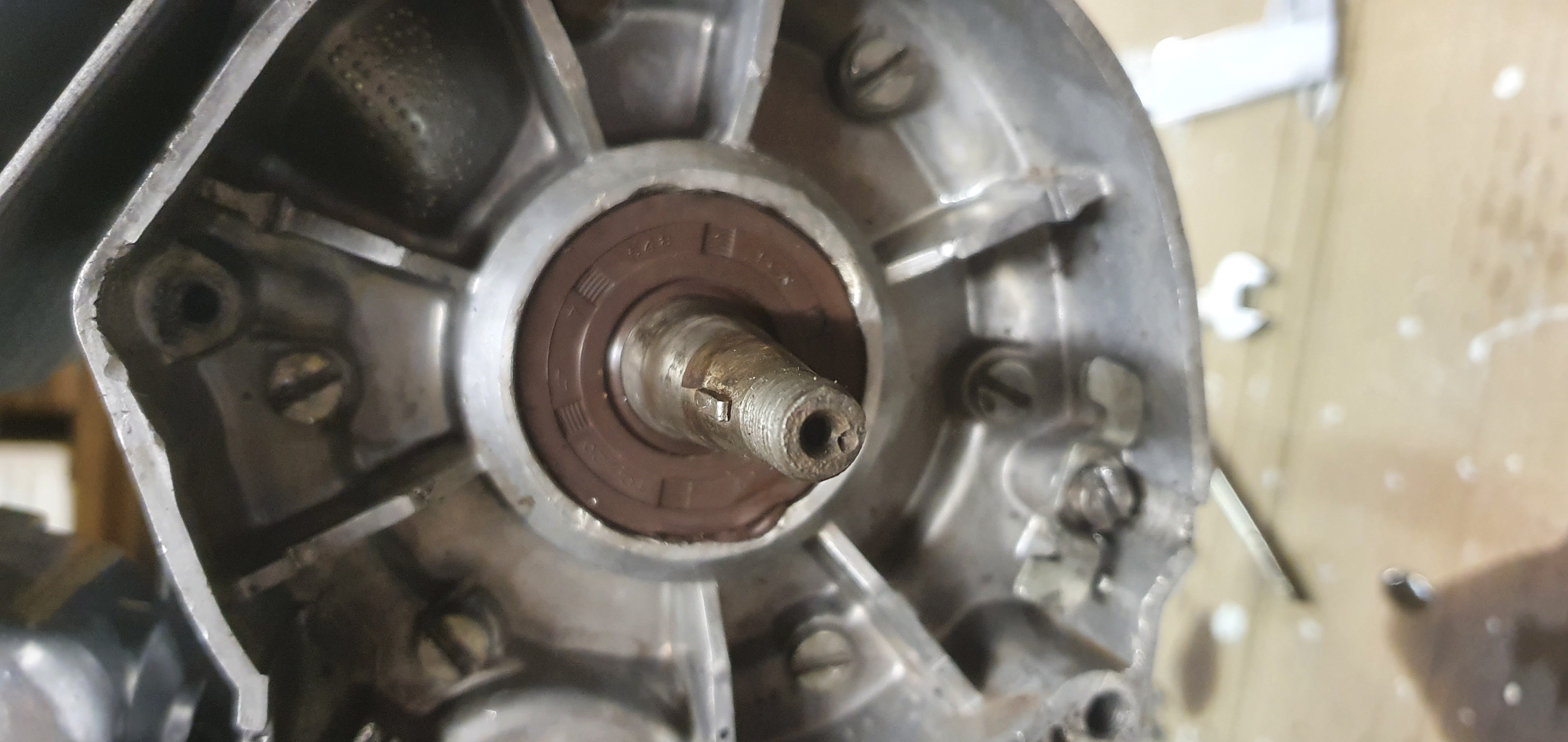

Bin grad dabei meinen Vape zu verbauen aber das polrad geht nicht richtig drauf, woran kann das liegen.
Kann es sein, dass die nut im Polrad bis hinter gehen müsste?
Bilder im Anhang.
Hoff ihr könnt mir helfen
Bilder im Anhang.
Ist der Keil auch richtig drin und blockiert nicht?
So schaut es aus also sollte eigentlich passen
Das schaut alles nicht mehr so richtig frisch aus.
Besonders der Wellendichtring freut sich wenn ne Ecke sich umstülpt.
Versuch erstmal den Keil etwas mehr gleichmäßig auf dem Konus zu kriegen, der hebt vorne gut ab
Hab Ihn soweit drauf wie er reingeht aber geht trotzdem nicht drauf
Dann bearbeite den Keil etwas...der ist nur für die Montage, die Kräfte überträgt die Klemmung. Und vorher noch den Wellendichtring richtig montieren bzw. austauschen.
Das ist doch Perlen für die S.... - Bevor ich mir für 200 Euro oder noch mehr die VAPE zerschieße, würde ich hier mal eine neue KW verbauen, das kann doch nur schiefgehen...Warum ist die Kralle von der Grundplatte noch drauf?
Simmerring schaut auch reudig aus...
Ist das eine VAPE oder Powerdynamo-Zündung? Nicht das Du den Rotor für den kleinen Konus hast...kann man auf dem Bild nicht so richtig erkennen...
Artikelnummer?
Offensichtlich ist das eine MZA-Vape, richtig ?
Also ich sehe auf Bild 3 keine Nut im Polrad.
Für mich sieht ob das Polrad Ausschuss ist, Bild 1 ist eine die Nut erkennbar und Bild 3 nicht.
Ja und der Simmerring ist auch Fall für die Tonne und wenn ich das Motorgehäuse so sehen, wird es mir anders......
Nimm die Scheibenfeder mal ganz raus und schau ob der Rotor weiter drauf geht wie mit! Der Konus auf der Welle sieht recht rostig aus, eventuell liegt es nur daran. Mach den mal mit Putzflies etwas sauber!
das motorgehäuse ist schrott. und die kurbelwelle sieht auch nicht gerade gut aus. wer weiß wie der motor von innen aussieht. bevor man da an der zündung rumdoktert sollte erstmal der motor neu gemacht werden.
