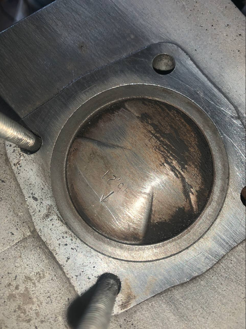

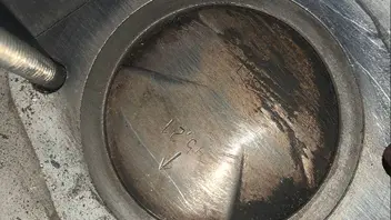

Schon mal wer gesehn - original so verbaut ?
Simson Beach Racer S83 - Zylinder ?
Was meinst du?
Die S83 hatte auch nur 70ccm -
Es geht um die Ablaufrinnen, ähh Kanaltaschenführung...
Das nennt sich Kolbentuning, augenscheinlich wurde hier nur die Überströmersteuerzeit verändert/angehoben.
Sowas macht man wenn man keine Lust/Geräte hat um im Zylinder zu fräsen.
Ok. Kolbenkrone wurde also nachträglich bearbeitet !?
100% Ja
Kannst mal schauen ob das Kolbenhemd einlasseitig gekürzt wurde und ob der Auslass nach oben erweitert ist. Würde dazu passen. Da gabs in den 90ern und frühen 2000ern noch Anleitungen, teilweise sogar käuflich zu erwerben.
