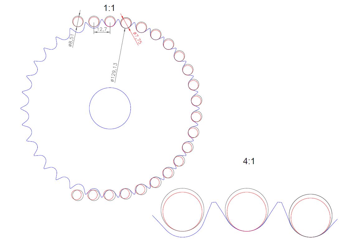

Hierbei handelt es sich natürlich um eine recht „schwache“ Kette mit 17kN, die 420er RH weist hier 20kN auf, hättest du in dem schwachen Bereich (Urban) die 415er mit 16,5kN gewählt, würden noch einmal knapp 60g weniger zu Buche schlagen und das alleine bei der Komponente Kette.
Man kann hier generell keinen direkten Vergleich zur 086-Kette ziehen, denn diese hatte größerer Rollen und ist damit prinzipiell schwerer. Der Vorteil der 086-Kette liegt in den größeren Reibflächen in den Gliedern, in Relation zur geringen Baubreite und die Reibflächengröße steht wiederum in unmittelbarer Relation zur Standzeit der Kette.
Nochmal zum Verständnis: Die originale Kette hat einen Rollendurchmesser von 8,51mm und die Nachbauketten/4XX Ketten haben 7,75mm. Damit passt der heutige Rollendurchmesser von 7,75mm nicht mehr zu den originalen Ritzeln!? Oder sind die Nachbau Ritzel auf 7,75 ausgelegt?
Damit ist es um es vernünftig zu machen nicht mit einer 420er Kette getan sondern muss auch 420er Ritzel/ Kettenrad nachrüsten!?
Richtig.
Dass man zu der Kette passende Ritzel braucht sollte doch aber logisch sein.
Logisch wäre für mich, wenn Nachbau Ritzel/Kettenrad auf 7,75 ausgelegt sind Scheint aber leider nicht der Fall zu sein...

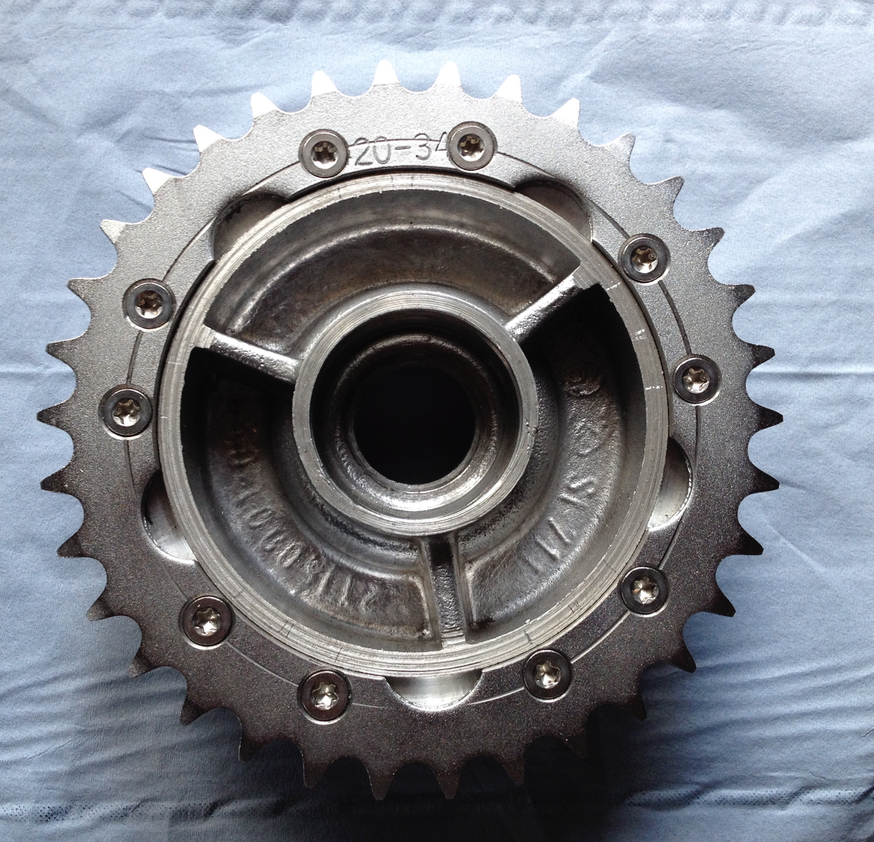

Bietet der Herr Ronge den noch alles in 415er Teilung an?
Gruß
Ich meine nur noch in 420
Sollte auch langen, der Kettenschlauch wird sich schon anpassen...
Im shop nicht, hab ihn damals angeschrieben und gefragt ob er 415er kettenbläter hat. Sollte es dann in den komentar beim bestellen der 420er schreiben.
Danke Icybear
Aber leider keine Ritzel mehr.
