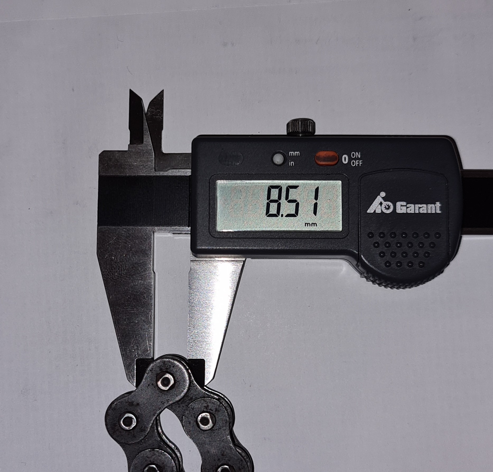

In dem Video wird darauf hingewiesen, dass die Breiten nicht passen, nicht aber auf die Problematik mit dem Rollendurchmesser.
Und in dem Kommentar unter dem Video sagt RZT nochmal explizit, dass die MZA Ritzel und Kettenräder für 7,75mm Rollendurchmesser sind.
Neuer Kettensatz fällig
Es sollte doch jeder einen digitalen Messschieber sein eigen nennen, eine Taschenrechner-App hat auch fast jeder auf seinem Handy, notfalls mal die Freundin fragen oder im Kopf rechnen, die Formeln dazu steht paar Seiten weiter vorn. Damit ist es jedem möglich die Aussage selber zu überprüfen.
Im Umkehrschluss würde das ja bedeuten, dass alle Tuning-Ritzel und Räder nicht geeignet sind, obwohl diese den Vorgaben des Deutschen Institut für Normung entsprechen.
Wem vertraut man nun mehr, einem Kommentar unter einen Video oder der DIN für Rollenkettengetriebe. Übrigens ist die DIN nicht statisch und erfährt ständige Anpassungen, wer neue Erkenntnisse in der Wissenschaft und Technik hat kann diese beim Normenausschuss vortragen.
So für die noch Ungläubigen unter uns, hab ich heute mal eine alte
Kette ausgekramt und gemessen. -
