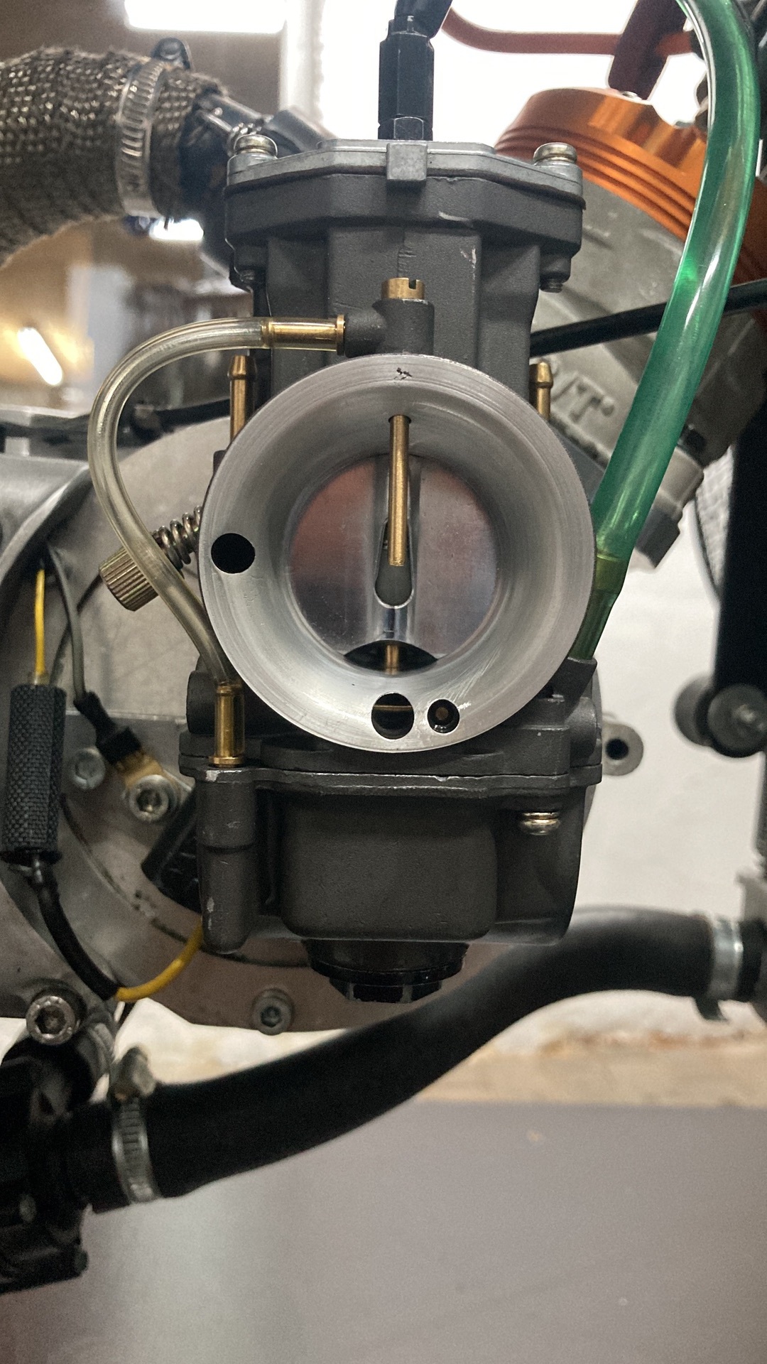

Nachdem ich jetzt eine Weile hin und her getestet habe, habe ich erstmal die originale N68E Nadel rausgeschmissen. Damit ging es gar nicht. 🙄
Habe jetzt die HLJ verbaut. Somit konnte ich mich erstmal mit der LLD beschäftigen. Da bin ich jetzt bei der 48er gelandet. Die LLG Schraube ist jetzt ca. 1/4 Umdrehung raus, das passt schon ganz gut denke ich. HD hab ich eine 165er drin.
Bin gerade mal eine Runde gefahren. Bei ca. 1/8 bis 1/4 Gas überfettet es immer noch. Leerlauf und über 1/4 Gas geht gut. Vielleicht hilft es ja noch, die Nadel mal eine Kerbe tiefer zu machen. Ansonsten habe ich auch noch andere Nadeln da. -
Bin gerade mal eine Runde gefahren. Bei ca. 1/8 bis 1/4 Gas überfettet es immer noch. Leerlauf und über 1/4 Gas geht gut. Vielleicht hilft es ja noch, die Nadel mal eine Kerbe tiefer zu machen. Ansonsten habe ich auch noch andere Nadeln da.Erzähl mal Bitte wie sich der Zylinder mit Membran so macht?
Kann ich gerne mal machen wenn es sauber läuft. 😉
Geh mal mit der LLD noch einen Schritt runter (45?)
simmi_freak das kann ich auch nochmal versuchen.

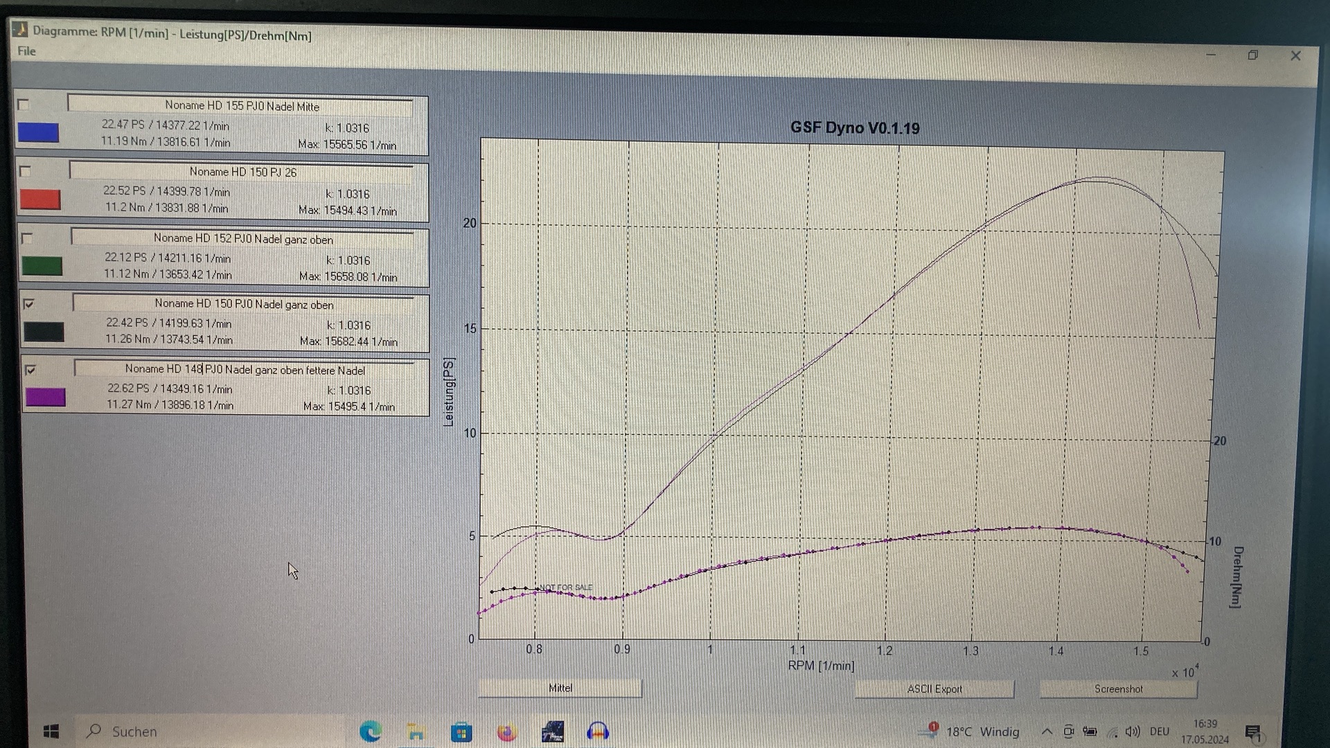

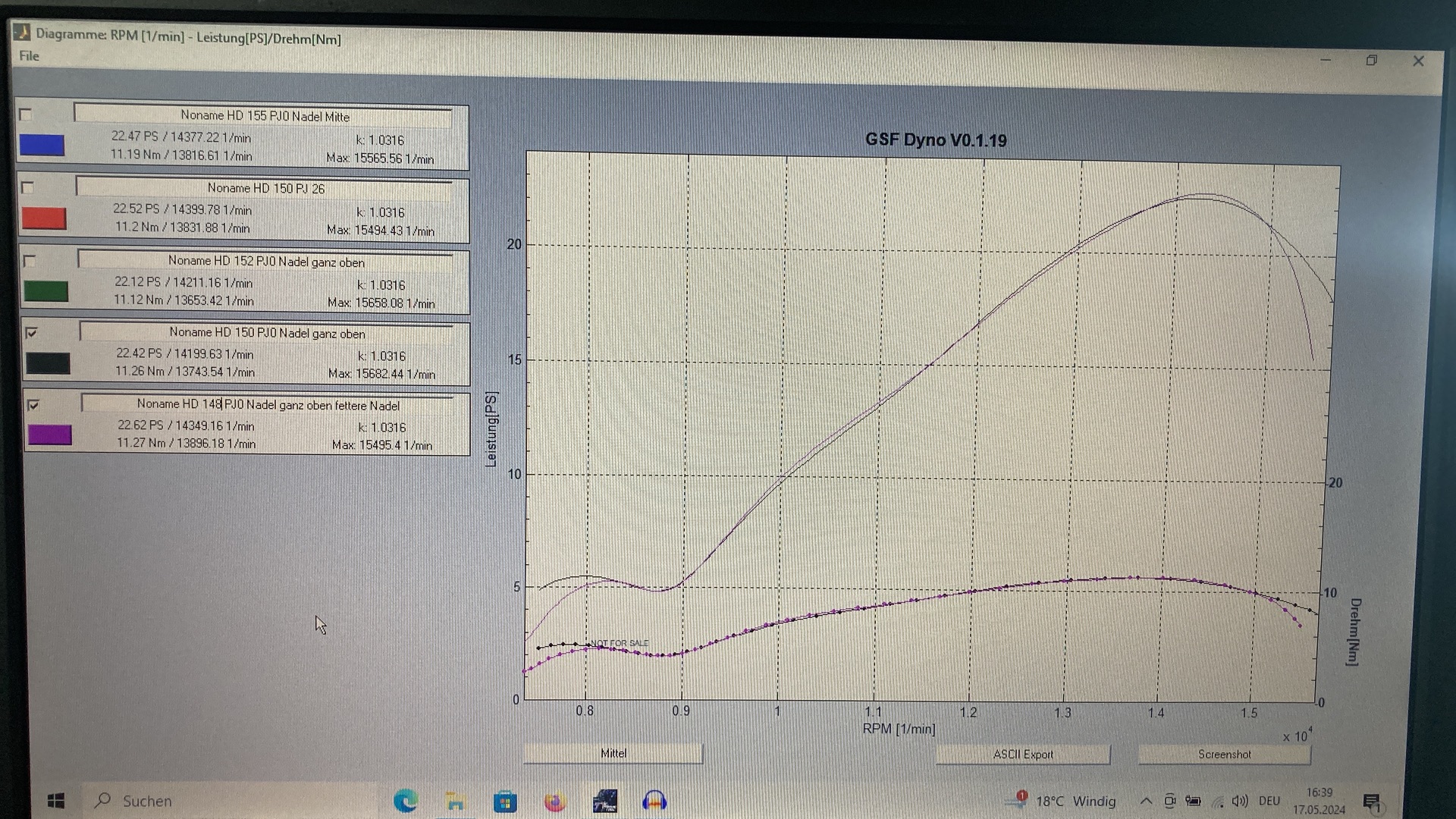

Also der Zylinder läuft jetzt richtig gut. Das Vergasersetup ist jetzt folgendes:
HD 155, LLD 45, Nadel HLJ ganz unten.
Allerdings ist mittlerweile der JW Crossmaster 23 verbaut. Der geht noch mal einiges besser als der MX85 😁 -
