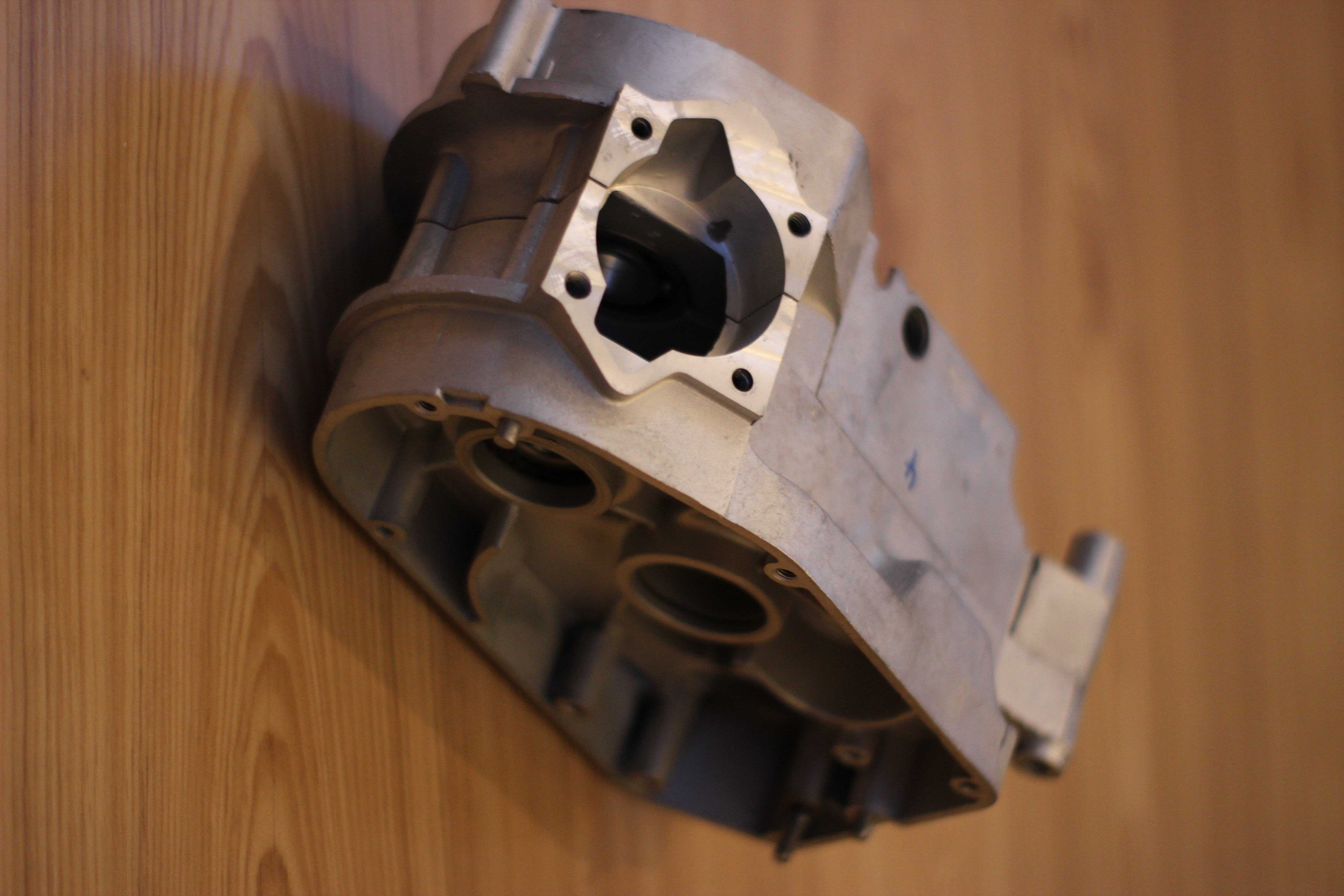

    Das Motorgehäuse liegt schon fertig aufgespindelt bereit (ich hoffe, ich bekomm das Bild ordentlich angehängt :rolleyes: )

    Bild vom bisherigen Gehäuse (nur aufgesprindelt und geklebt, wird noch weiter bearbeitet)

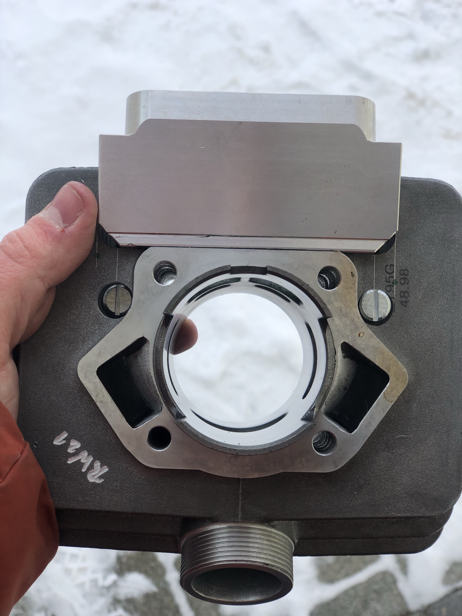

    RW hat was spannendes in Richtung 95ccm Membran im Shop. Bis 26 PS mit großem Membrankasten... :rolleyes:
    Ja, okay. Ihr habt mich. Es werden 95ccm :rolleyes: :D
