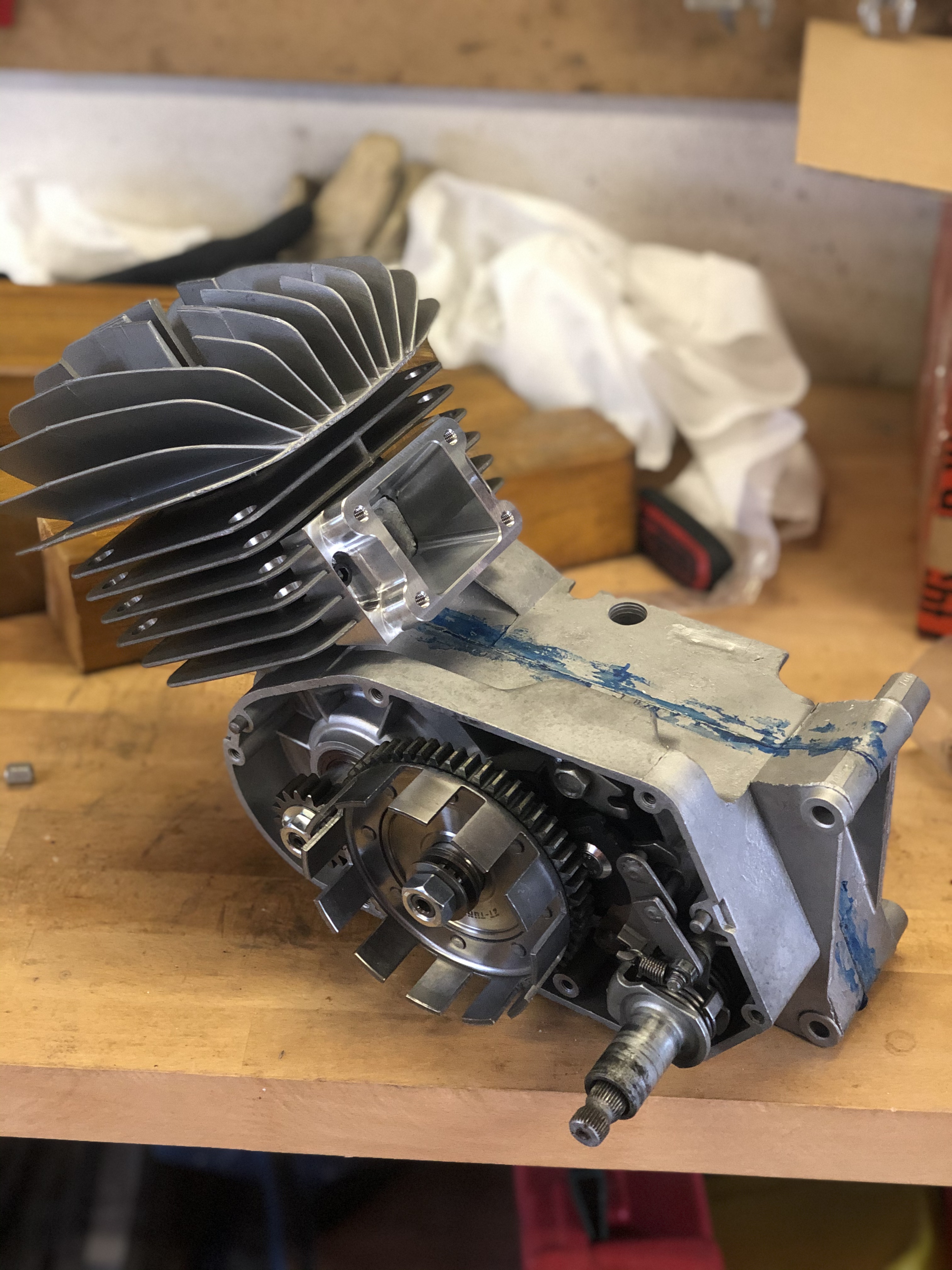

    Am Motor gings ein ganzes Stück weiter!
    Zylinder kam von RW Sport: 95ccm Membran mit knapp 25 PS am Motor.
    Membran ist die bekannte VForce 3 in der großen Variante geworden.
    Befeuert wird der Zylinder mit einem 34er PWK von Polini.
    Die Innereien des Motors wurden größtenteils wie in meiner Vorstellung auf Seite 1 übernommen. Lediglich das Getriebe wurde durch ein verstärktes ZT 5 Gang mit mittleren 1. Gang ersetzt.
    Beim einziehen des verschraubten Schaltwolzenbolzens riss mir das Gewinde ab. War mir eigentlich sicher, dass dieser gerade angesetzt wurde. Der Bolzen wurde dann durch den aus Flugzeugaluminium inkl. Nadellager und Laufhülse ersetzt. Vorteil: dieser wird nicht eingepresst sondern nur eingesetzt. Dazu muss vorher die Verzahnung im Gehäuse entfernt werden. Dieser kann dann einfach durchgesteckt und verschraubt werden.
    Hier ein paar Bilder dazu:
  • Das der Bolzen dort eingepresst ist hat eigentlich einen Sinn. Und das verschmierte Hylomar dort stellt mir die Nackenhaare auf[emoji51]

  • Zum Thema Dichtmasse :P
    Wird natürlich noch entfernt. War beim zusammenbauen zu eifrig und hab das Saubermachen hinten angestellt :lol:
    Kopf sollte ein DT80 Kopf werden, ja. Hatte mich allerdings umentschieden. So ist es der kleine Fächer geworden. Hab damit noch keine Erfahrung. Sollte die Temperatur allerdings wirklich sehr hoch sein, kommt der 80er Kopf oder der große Fächer, obwohl ich zweiteres optisch weniger schön finde als den kleinen.
    Schlechter als der Serienkopf kann ich mir bald nicht vorstellen. Die Rippen sind da doch um einiges größer Ausgearbeitet als beim Original. ^^
  • Der Kopf hat aber gerade mit nem 49er Brennraum weniger Fleisch um erstmal wärme aufzunehmen. Noch dazu verzieht er sich dadurch gerne. Bei 60ccm gehen die Köpfe noch, alles drüber ist murks. Vllt ist ja der von Kaiser 3D Druck für dich optisch ansprechender

    Wo ist der Stift, der als Gegenlager für den Schwenkhebel dient?
