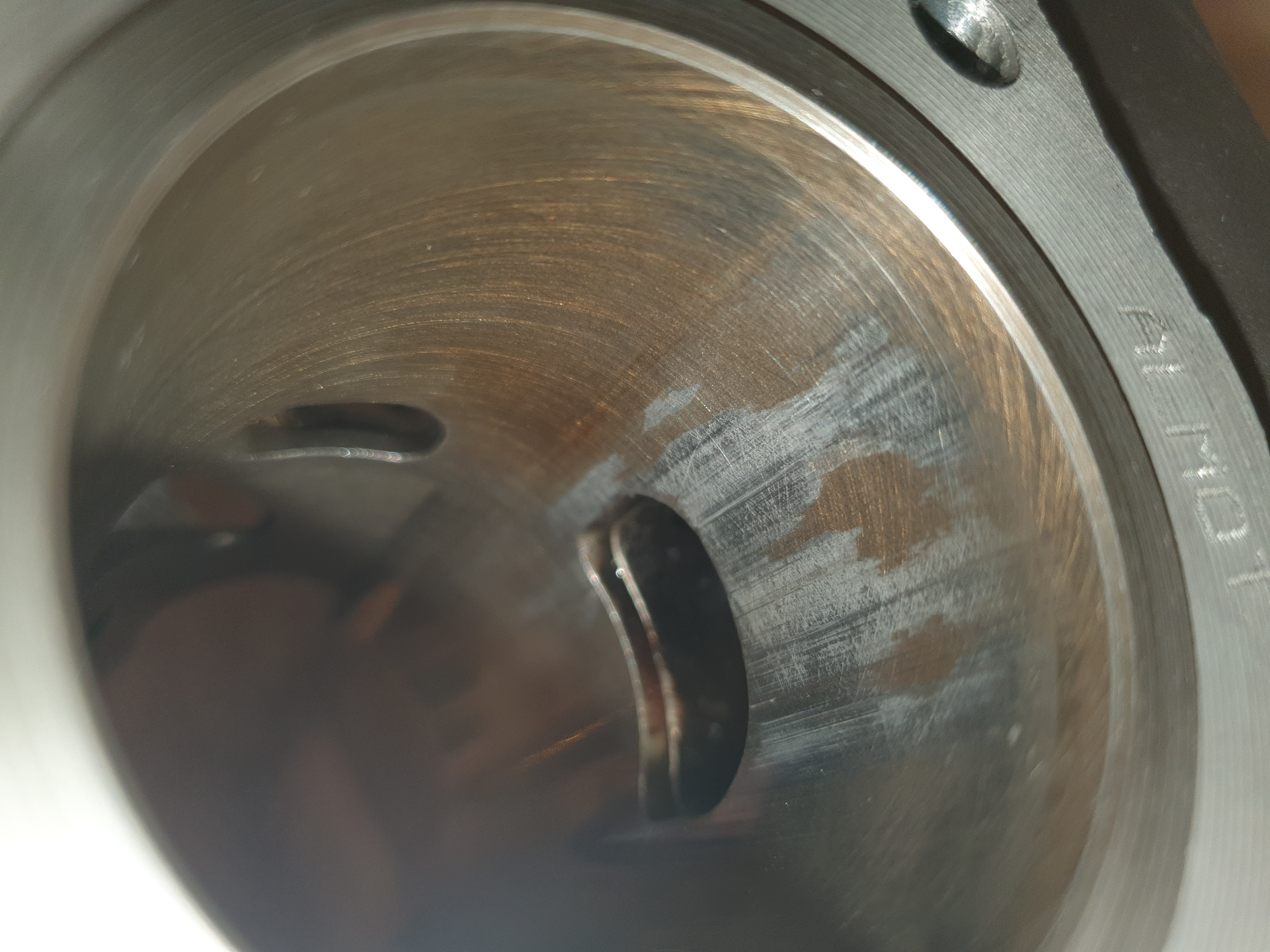

Hallo zusammen ich hab ein Problem, ich hatte mir letztens ein 60ccm zylinder gekauft und weiß jetz nicht ganz ob da eine Nicasil beschichtung drauf ist, oder nicht. Das größte Problem ist aber, das er scheinbar schon ein klemmer hatte und ich jetzt nicht weiß ob man dann noch mit ihm fahren kann. Da man halt nix spürt es ist genauso glatt man sieht es halt bloß.
Vielen Dank schonmal im voraus.
Nicasil beschichtung oder keine Nicasil beschichtung?
Das ist eine Gussbuchse. Ich würde mit nasschleifpapier oder ner Honbürste durchgehen und nen neuen Kolben reinstecken
Ok danke ich finde bloß komisch wie extrem glatt die laufbuchse ist. Mein vater meinte halt auch schon ob das verchromt ist oder sowas.
Ist feingehont, ist halt so. Bestenfalls mit Ätznatron die Alureste entfernen, nicht dass es dort gleich wieder klemmt.
