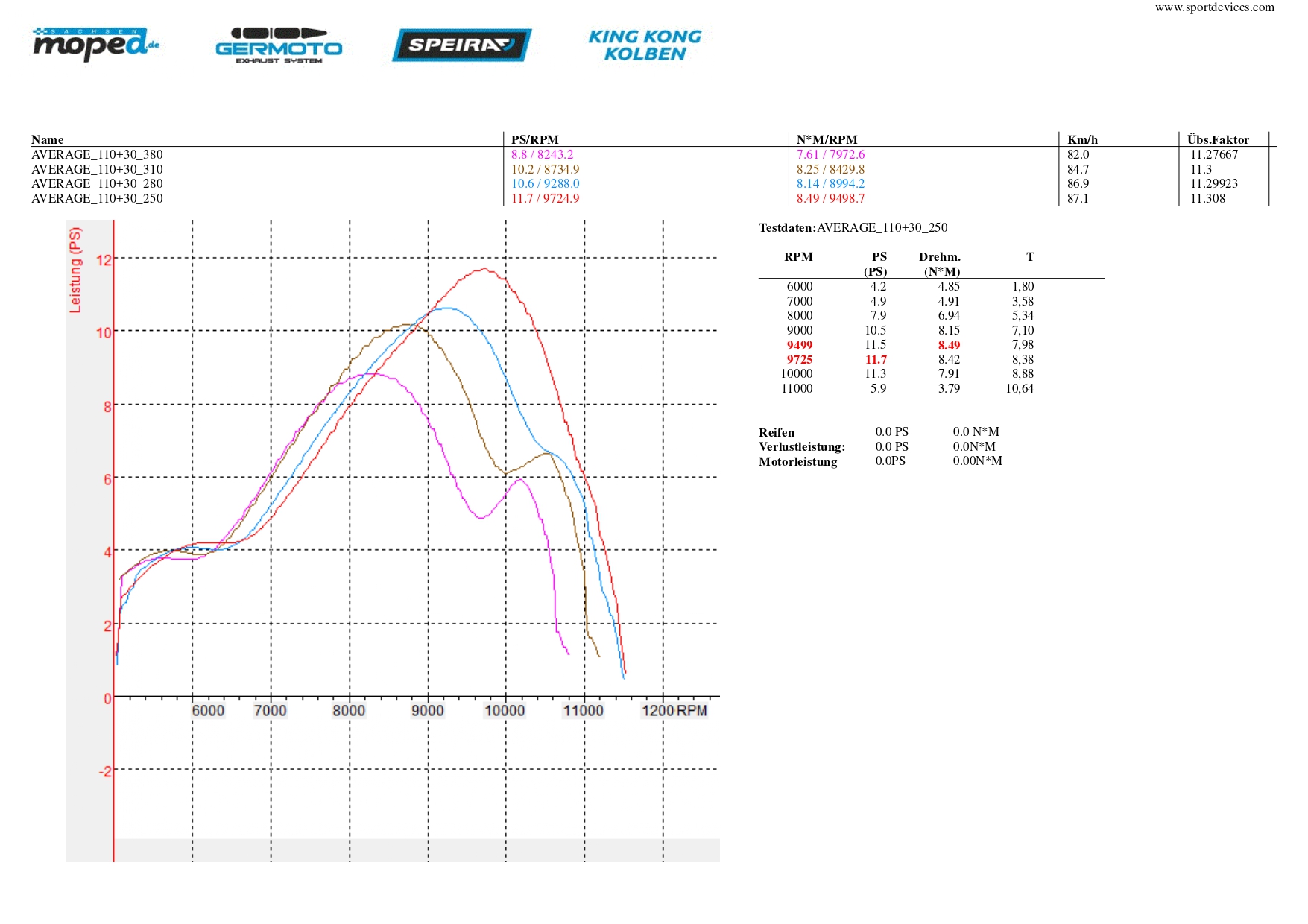

Ich habe mit dem Artikel 012123 (28ere GK) keine AOA2 oder 2,5 getestet. Nur mit dem 012110 (32er GK). Da die Anlagen aber kpl Baugleich sind, kann ich sagen, dein Leistungsband verschiebt sich ca. 1000 umin höher ohne das du untenrum extrem viel opfern müsstest. Hier mal eine Vergleichskurve (Krümmerlänge 380/310/280/250mm) mit dem Auspuff 012110, mit dem 4 verschiedene Krümmer. Alles Radleistung, das sind in der Spitze knapp 14 PS am Motor.....Für ähnliche Leistung aber früher kommend, kannst du unser allgehasste Anlage nehmen ( https://www.sachsenmoped.de/auspuff/auspuf…32mm-design-s51 ).
Dieser ist gestempelt, dass es eigentlich zum nichts geeignet ist, und scheisse gehen soll. Das ist korrekt an sich! Weil die Anlage (was ich bisher testen und erfahren könnte) nur mit dem kurzen Krümmer (250-280mm) sinnvoll geht. Leider kommen solche Krümmer erst demnächst im Shop.

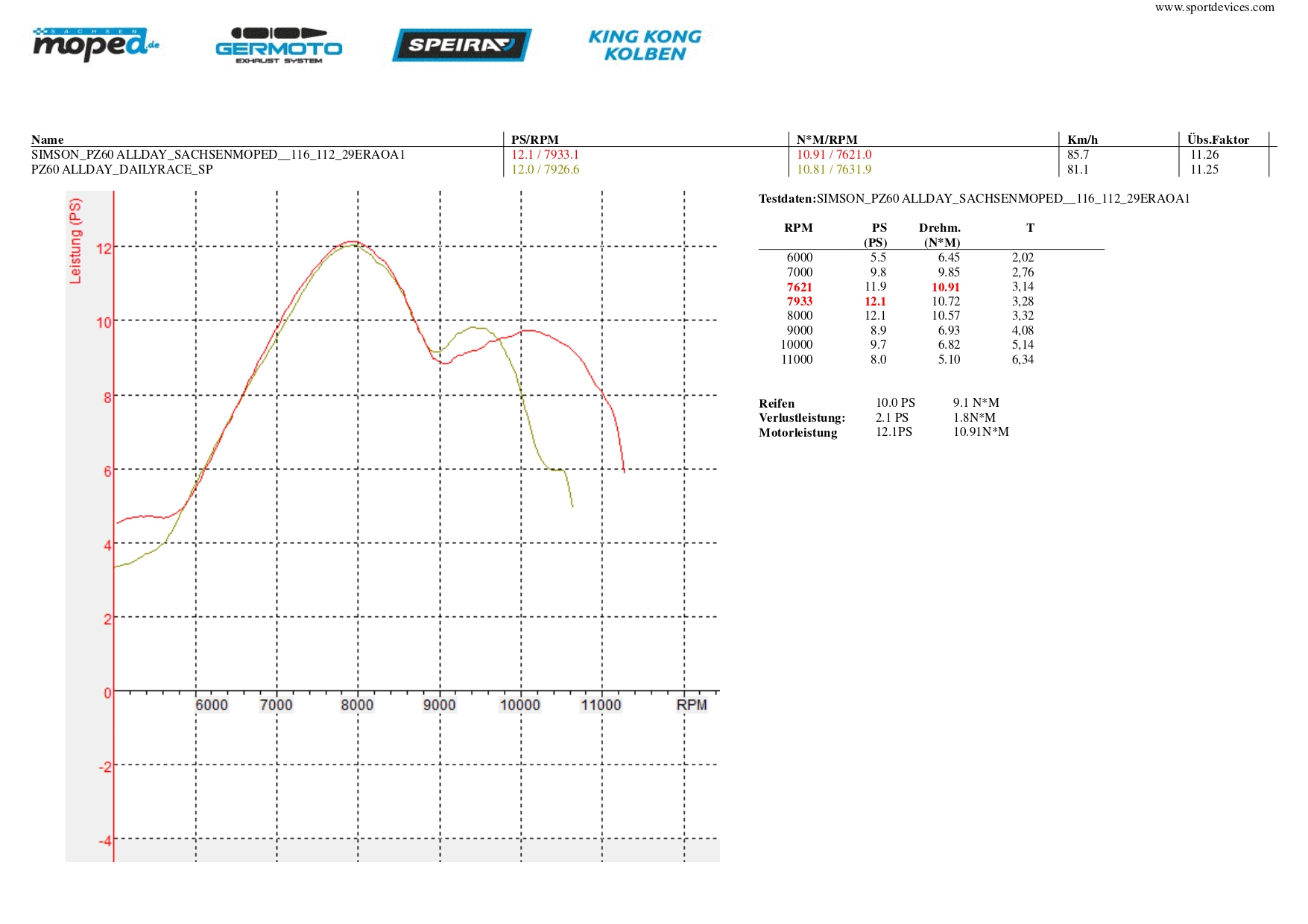

Ich zeige dir mal eine Vergleichskurve. Daily Race SP / ZT Reso Spezial / und unser Design Reso (30er Krümmerdurchmesser und 250mm Länge) ....
Außerdem zeige ich was passiert wenn auf diese Design Reso ein 29er Krümmer 310mm lang dranhängst? Du bekommst in Verbindung dieser Setup(!) ein Daily Race SPIch will damit definitiv weder eine noch die andere Anlage schlecht oder gut reden. Es kann ja niemand wirklich für jeden Zylinder eine immer sehr passende Anlagen anbieten, weil sonst jeder 100 Auspuffe im Angebot hat. Ich denke aber der Vergleich lässt sich drauf schließen, dass man mit recht einfache Anlage mit dem Zylinder gut funktionieren können.
