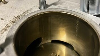

  • Hab heute mal den Kopf gezogen.
    Dabei kam raus, dass der Zylinderkopf 50/50 "verrußt" ist. Frage an die Fachleute: Was lässt sich daraus ableiten?
    Auch sieht man mehrere Spuren im Zylinder. Im Bild ist eine große Spur zu sehen. Man sieht sie, aber fühlt sie nicht. Die Spuren sind immer ca 5cm um die Stehbolzen. Man könnte schlussfolgern ich hätte den Kopf zu stark angezogen. Nein, das ist nicht der Fall. Habe mit einer kleinen Ratsche den Kopf so angezogen als ob man einen Simson Bremshebel zieht (Anleitung von Jan Schaeffer).
    Der Auslass scheint recht stark zugesifft zu sein---> Liegt vermutlich auch am Öl?
    Man sieht (wie auf dem Kopf) an der Laufbuchsenoberkante ebenfalls diese 50/50 Ablagerungen/Kruste. Was hat es damit auf sich?
    Wie im Bild zu sehen ist der Kolben komplett schwarz, was heißt, dass es immer recht fett gelaufen ist?
    Zumindest ist es positiv, dass man den Kreuzschliff noch deutlich erkennt :)

  • Habe übrigens jetzt (probeweise) eine 110er statt 105er HD drin und die Zündung von 1,6 auf 1,5mm vor OT gestellt. Das rasseln ist im Fahrbetrieb leicht zurückgegangen, jedoch im Stand definitiv hörbar (durch den Helm).

    Einbaufehler wie schon gesagt wurde Stehbolzen zu fest gezogen. Zudem ging es nicht im irgendein Castrop Öl sondern um das Motul 710.
    Wieviel KM hatte der Zylinder jetzt runter? 3000km ? Da könnten die Ablagerungen ganz normal sein. Wenn der Kratzer an der Laufbuchse mit den Fingern nicht zu spüren ist, kannst das auch vernachlässigen. Gerade bei den Beschichteten Zylinder sieht man jeden kleinsten Kratzer immer sofort.
    Wenn ich die Stehbolzenmuttern zu fest angezogen hätte, dann müssten doch 4 Spuren in Höhe der Stehbolzen zu sehen sein? Die Spuren sind aber quer Beet verteilt.
    Kann alle Spuren sehen, aber nicht fühlen
  • Der Auslass scheint recht stark zugesifft zu sein---> Liegt vermutlich auch am Öl?
    Derartige Ablagerungen sind auf ein ungeeignetes Mischöl zurückzuführen, weiterhin wird die Bedüsung zu fett abgestimmt sein. Auf dem Kolbenboden platzt der Aufbrand schon ab, so dick ist die Schicht bereits. Der obere Kolbenring stößt immer an die Ablagerungen im Zylinder an, weitet damit die Ringnut und macht Geräusche. Der Feuersteg wird nicht besser aussehen und zieht dadurch unschöne Riefen in die Laufbahn, wenn Partikel vom Aufbrand abplatzen.
  • Derartige Ablagerungen sind auf ein ungeeignetes Mischöl zurückzuführen, weiterhin wird die Bedüsung zu fett abgestimmt sein. Auf dem Kolbenboden platzt der Aufbrand schon ab, so dick ist die Schicht bereits. Der obere Kolbenring stößt immer an die Ablagerungen im Zylinder an, weitet damit die Ringnut und macht Geräusche. Der Feuersteg wird nicht besser aussehen und zieht dadurch unschöne Riefen in die Laufbahn, wenn Partikel vom Aufbrand abplatzen.
    OK, habe verstanden, dass du auf Öl als Ursache tippst. Aber der Kolbenring läuft doch gar nicht bis zu den (schwarzen) Ablagerungen. Der läuft doch nur bis zum Anfang der braunen Schicht. Mit Feuersteg meinst du den Doppelauslass mit dem Steg?

  • Der obere Ring begrenzt die Ablagerungen im Zylinder und stößt dort immer gegen die sich aufbauende Kante.
    Wenn der Kolben mal richtig Temperatur bekommt klemmt der dann in OT, weil der Aufbrand das notwendige Einbauspiel des Kolbens bereits aufgebraucht hat. Weiterhin ist der Energiefluss in dem Bereich gestört, weil die Verkokung isolierend wirkt. Weithin droht Glühzündung was sich durch eine klopfende Verbrennung bemerkbar macht.
    Als Feuersteg wird der obere Bereich des Kolbens bezeichnet, welcher sich über dem letzten Kolbenring befindet.
  • Man kann es auch übertreiben. Da ist nur nen Hauch von Ölkohle zu sehen.. Nicht mal so stark das es die Spuren der Schlagzahlen vom Kolbenmass überdeckt.
    Ich glaub langsam so manche hier hatte noch nie nen Zylinder mit mehr als 10.000km in der Hand. Da könnte es kritisch werden aber doch nicht durch das bisschen. Das ist ganz normal und kann vernachlässigt werden. Fürs gute Gewissen kann man mal über den Kolbenboden putzen. Was man aber deutlich sieht ist das, dass Spülbild vom Zylinder nicht so toll ist.
