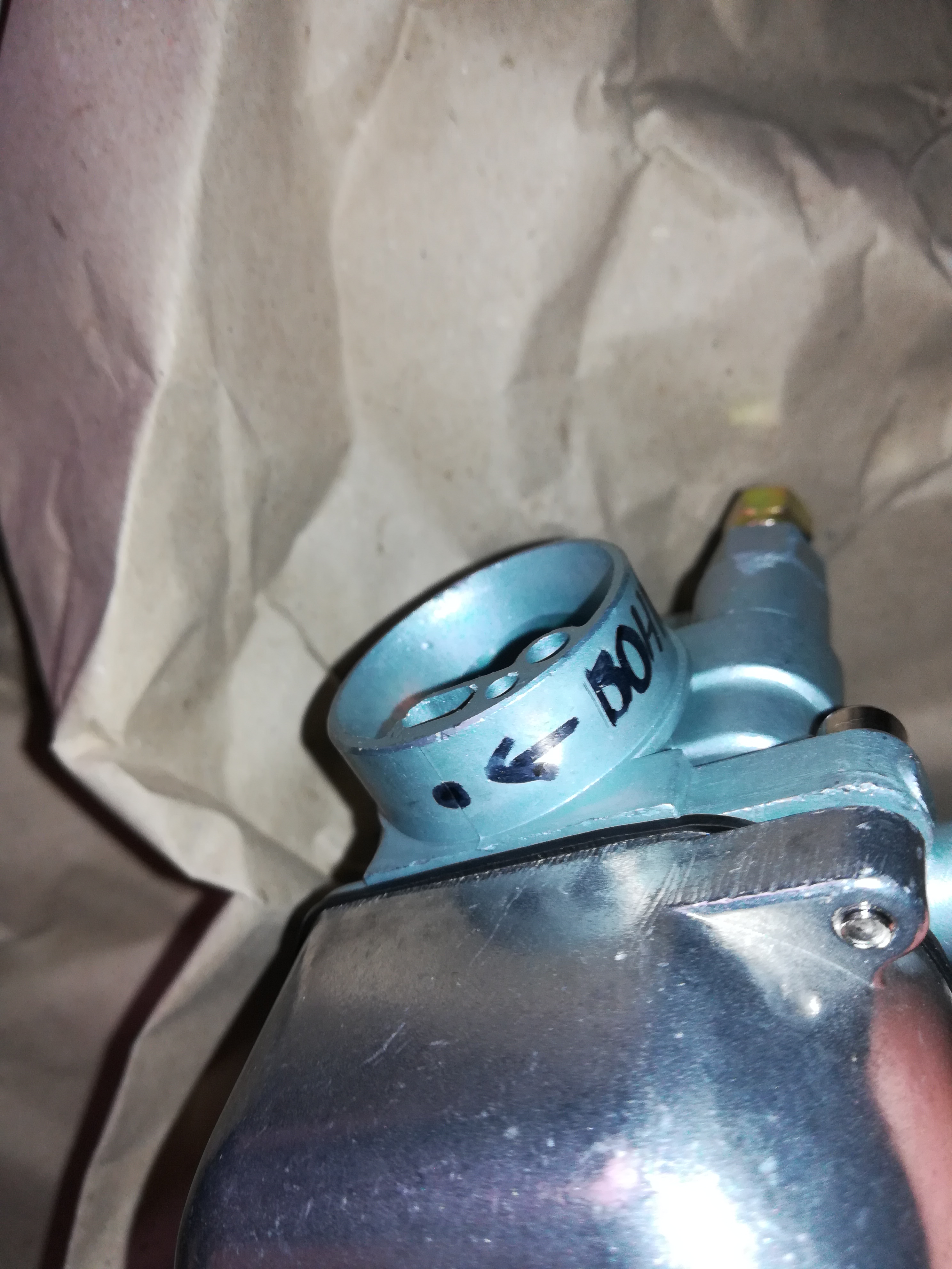

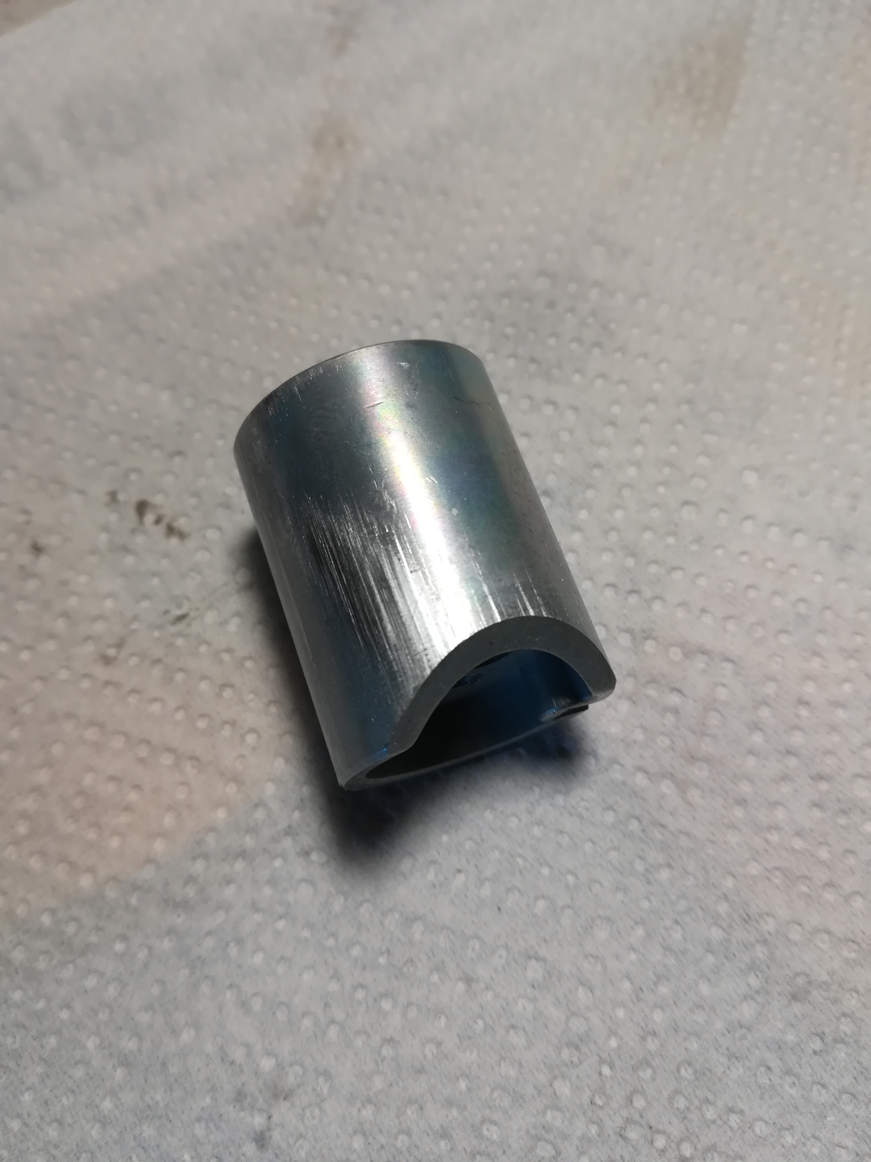

  • So Friends,
    wollte mal ein Update zum "Allday" geben. Sachsenmoped hat mir freundlicherweise ihren 21er BVF Vergaser zugeschickt (Vielen Dank nochmal !). Habe dort eine 105er HD verbaut. Aktuell ist die Kerze nach1min Vollgasfahrt rehbraun, hat jedoch eine Tendenz zum helleren, aber sicherlich nicht bedenklich (zu mager). Habe meinen Filu Filter drin gelassen (oh nein, wie kann ich nur). Das Nadelplättchen hängt auf der obersten Kerbe (wie Auslieferungszustand). Also die "magerste" Stellung, aber "Vorsicht": man könnte jetzt denken, dass das es im Teillast nun zu mager läuft, ABER im Vergleich zu einer Standard Nadel (10er) ist bei der SaMo Nadel die oberste Kerbe bei der normalen 10er Nadel die vorletzte Kerbe von unten, also Standard Einstellung. Sprich die SaMo Nadel ist oben kürzer (siehe Bild wenn es funktioniert es rein zu laden xD). Habe keine zusätzlichen Löcher im Herzkasten. Der Vergaser wurde (auf Rat von SaMo gleich auf "offen" umgebaut, sprich eine ca 4mm große Bohrung in den Vergaser--> siehe Bild). Nach kurzen Test habe ich nun auch ein Loch in die Gummimuffe gemacht. Somit ist es wie Serie ("ungefilterte" Luft wird fürs Standgas? angesaugt).
    Nach mehreren Fahrten tauschte ich die verbaute Leelaufdüse gegen eine 31er. Gemischschraube ist nun eine 3/4 Umdrehung rausgeschraubt. Diese muss ich noch feineinstellen. Funktioniert erstmal.

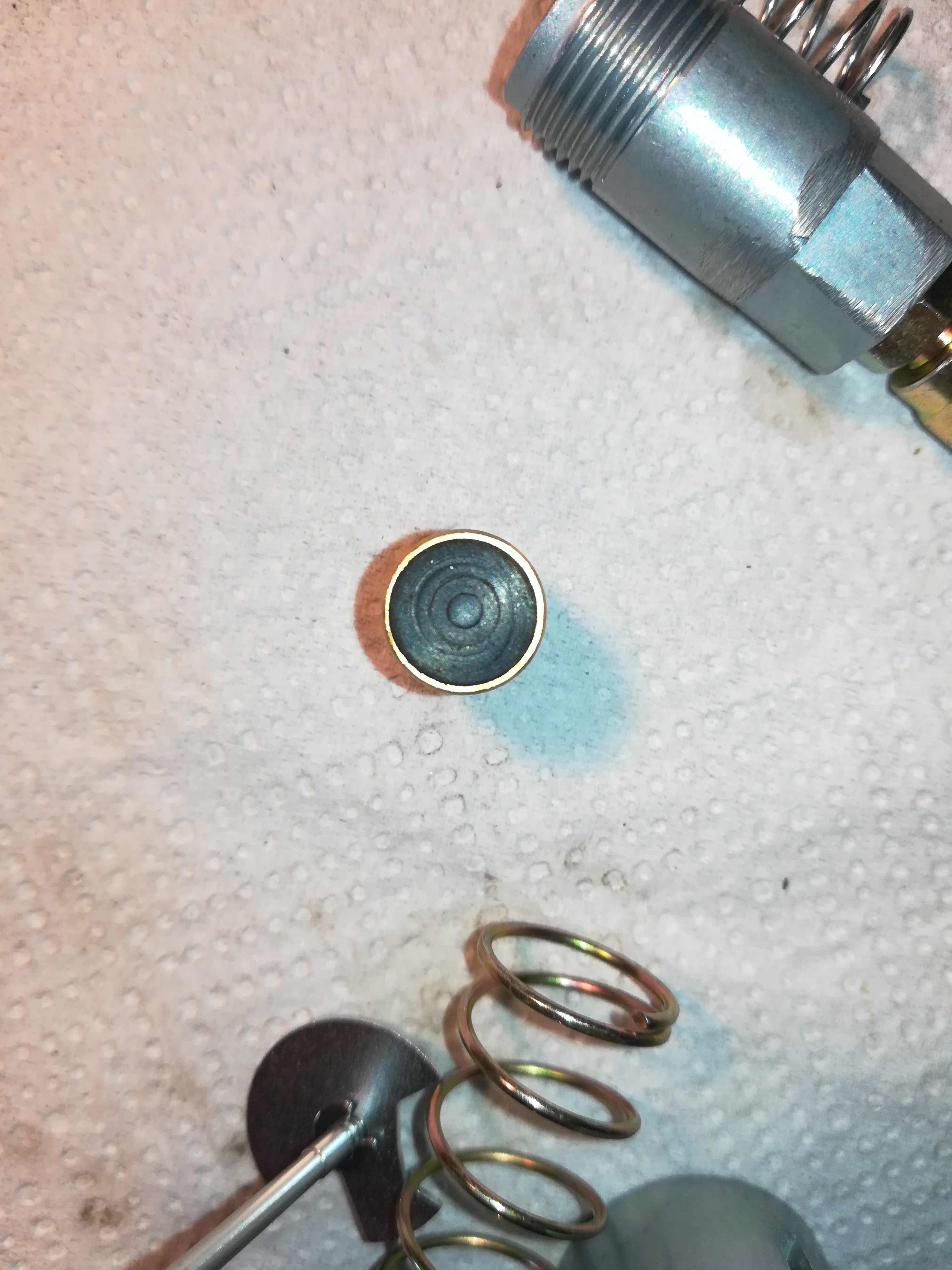

    Ich muss gestehen den Choke (genauer den Starterkolben samt Dichtscheibe) gegen meine vorhandene ausgetauscht zu haben. Ehrlichweise gesagt war mir das Chokegummi im Durchmesser zu klein (siehe Bild).
    Ich habe auch in dem Zuge einen AOA 2,5 Krümmer verbaut.
    FAZIT zum 21er BVF im Bezug auf den Allday:
    - Beschleunigung spürbar besser
    - also man ist schneller auf seiner Endgeschwindigkeit
    - der "Resoschub" ist spürbar besser, also wie erwartet mehr Leistung über das gesamte Drehzahlband
    - Endgeschwindigkeit hat sich nicht geändert, Motor dreht auf der Geraden bis ca 9000 Umdrehungen
    - natürlich merkt man den 21er BVF auch, wenn man nach einer Fahrt in den Tank sieht -->verbraucht mehr, zumindest gefühlt
    - Ansauggeräusch hat sich etwas erhöht, keine Ahnung ob das normal ist?
    Man muss nun selbst abwiegen ob man den (vermutlich) höheren Verbrauch in Kauf nimmt, um oben genannte Dinge zu erhalten.

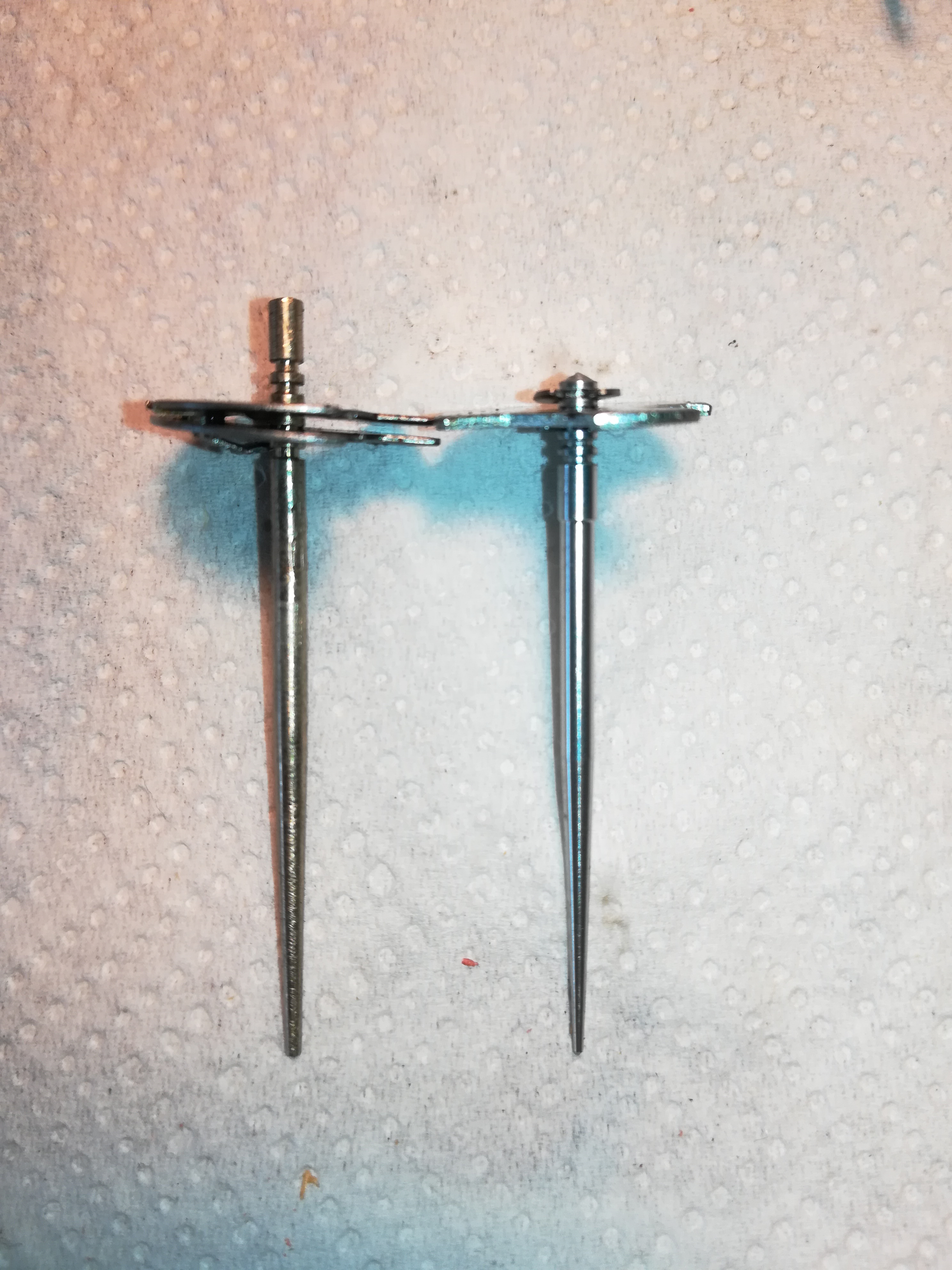

    Der SaMo Vergaser ist ganz gut verarbeitet; manche Kanten sind etwas scharfkantig, aber diese kann man leicht entgraten. Leider hat der Gasschieber jetzt schon Klemmspuren, obwohl ich ihn anfangs mit etwas Öl eingesetzt habe, später wird er ja durchs Gemisch "geschmiert" (siehe Bild). Auch gefallen MIR persönlich die Clips an der Teillastnadel nicht. Finde die originale Variante besser. So ein kleiner Clips lässt sich draußen schlecht finden (eigene Erfahrung xD).
    Insgesamt würde ich diesen Vergaser weiterempfehlen, da er für den Preis eine gute Alternative zu anderen 21er BVF Vergasern ist; habe keine Erfahrung mit ZT/RZT/,,, Vergasern. Ich vermute mal, dass er sich vor den teuren Vergasern der anderen Hersteller nicht wesentlich unterscheidet.
  • Hast du die Nadel richtig verbaut. Bei der SaMo Nadel muss das Plättchen über den Clip
    Ah Habs gerade auf dem anderen Bild gesehen das du es richtig gelegt hast.

    Für die Eintragung benötigst du ohnehin ein Prüfstandsdiagramm, von daher weißt du es danach ganz genau. Der Vergaser gibt auch ohne das man jahrelange Erfahrung hat eine Recht gute Rückmeldung auf Veränderungen, oder? Der Chokegummi funktioniert problemfrei, er muss ja wirklich nur auf das kleine Messingröhrchen drücken.

    Ich hab gedacht, der Chokegummi muss etwas größer sein als der Messing-Starterkolben :lol:
