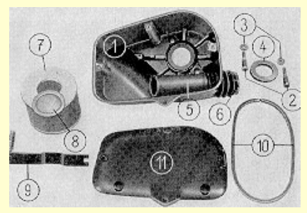

  • Bei der MZ ES z.B ist es wie beim Reich. Es wird innen angezogen und nach aussen abgegeben. Die Oberfläche des Filters ist innen und außen annähernd gleich. Annähernd könnte im Verzahnungssektor ne Vollkatastrophe bedeuten, aber beim Luftfilter ist das doch in dem Anwendungsfall total Wurscht.

  • Auch die MZ ES saugt über den Aussenmantel des Filters an und
    entnimmt aus dem Zentrum, so wie es sich für einen Rundfilter
    gehört. Im Werkzeugkasten befindet sich der Resonator mit
    Geräuschdämpfer, über dessen Gehäusewand abgesaugt wird.
    Über den Ausschnitt in der Schutzkappe, wird der Filter von
    aussen mit Umgebungsluft beaufschlagt.
  • Da muss ich dich leider enttäuschen. Der Filter wird mit dem Innern ans Rahmenrohr gesetzt durch das die Aussenluft angesaugt wird. Im "Herkasten" ausserhalb des Filters liegt der Schlauch der zum Vergaser führt.
