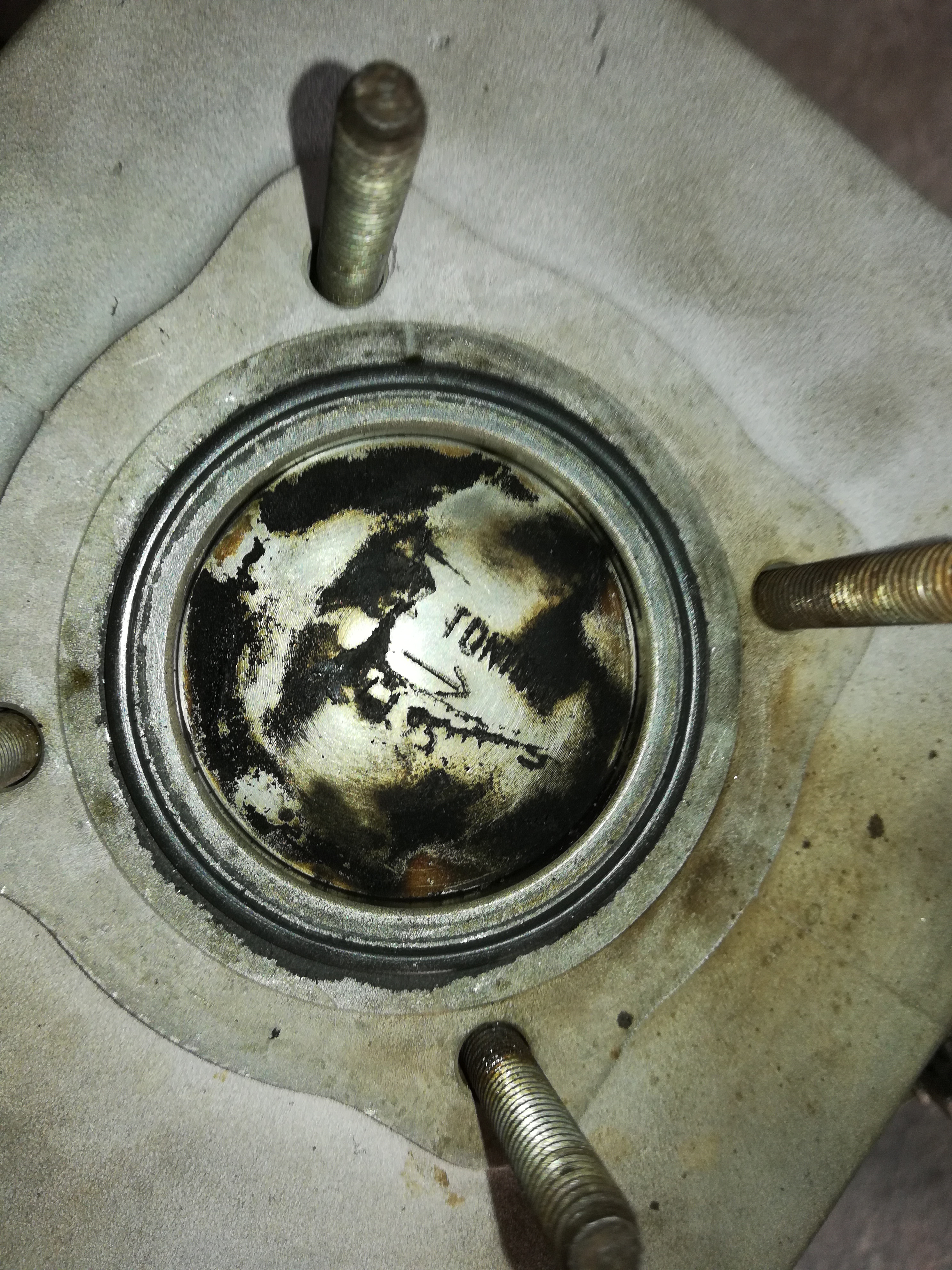

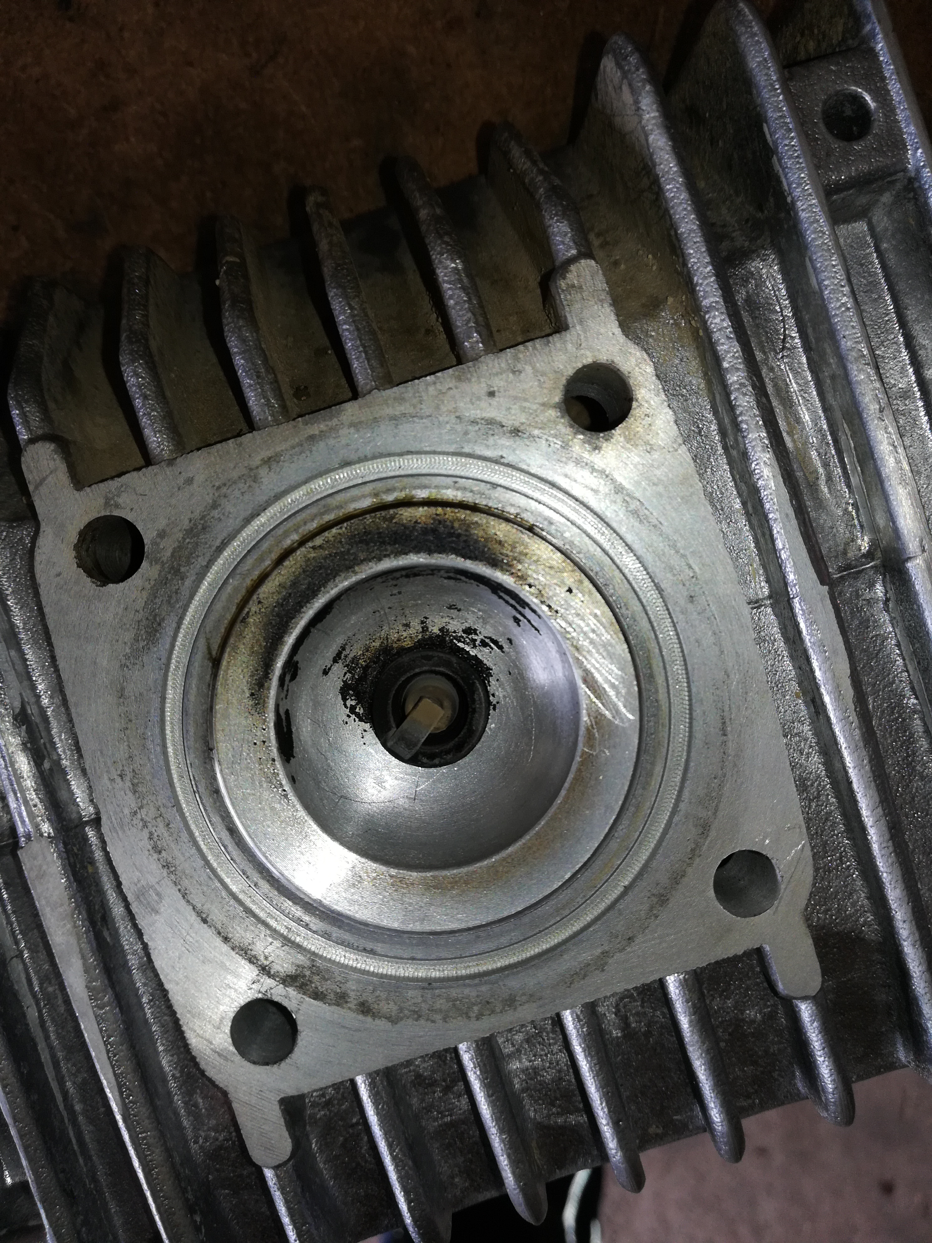

Fahre jetzt ca 150km das Motul800. Morgen ziehe ich vermutlich mal den Kopf. Man müsste ja dann schon was sehen (bei schlechtem Öl z.b. Rußeintrag). Fahren tut er mit 21er BVF und AOA2,5 nicht schlecht. Gute Beschleunigung, aber ursprünglich wurde ein 16er BVF und AOA2 vorgesehen. Damit war ich nicht sooo zufrieden, aber aktuell ist es ganz ok. Gefühlt überdreht der Motor mit 800er Motul minimal besser, kann aber auch am vorhandenen Rückwind liegen. Keine Ahnung.

Motul 800 muss einfach richtig gemischt werden. Unter 1:50 hat man oft sehr starke Ablagerungen.
Hab aktuell 1:50 (also die Vorgabe von PZ). Der Support meinte, man solle 1:40 oder 1:50 tanken.
Mal sehen was heute zu sehen ist (wahrscheinlich nicht viel)

Das Ergebnis nach ca 150km mit Motul800. Den Kolben hab ich nicht ganz rußfrei bekommen, aber es ist auch nicht viel hinzugekommen.
Würde sagen ich bleib bei 1:50. Die Verbrennung reicht mir so. Werde in paar 100km mal wieder nachschauen, aber ich denke da wird nicht so viel Ruß hinzukommen.

Motul 800 1:50 und du kannst sorglos die nächsten 5000km schrubben.Nö, besser wird sie nicht, aber ich sollte ja nach dem Spülbild /Ruß schauen. Da habt ihr euer Foto bekommen, aber man macht es eben nicht jeden recht
