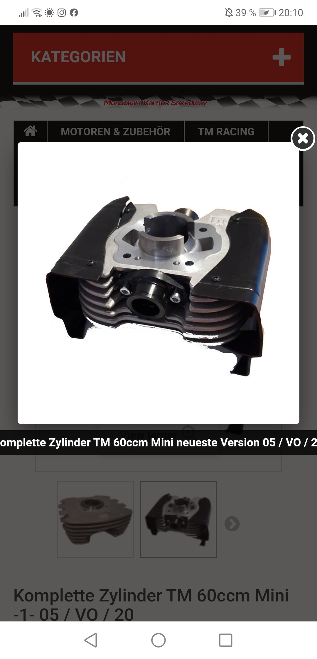

Schau doch mal nach dem Tm 60 mini Zylinder. Der hat so eine dicke Buchse da gehen bestimmt 75ccm + aus 60ccm. Der lässt sich auch easy auf Membran umbauen.
Dies könnte mit dem ZT Rohgehäuse und einer 46-48er Welle was ganz cooles geben.
Das ist eine schöne Idee ZxMadx. Auf jeden Fall einfacher montierbar, als die zuletzt vorgeschlagenen WaKü Zylinder.
Ich denke das könnte dem Themenersteller besser passen.
Mit dem passenden Kopf kein Schnäppchen, aber sieht auch schick aus - und ein bisschen Fame muss es doch auch sein 😄😉Hast du Mal in einen hineinschauen können? Würde mich das Kanallayout interessieren.

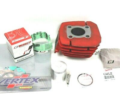

Noch eine kleine Anmerkung zum bereits genannten Honda NS1 MBX Zylinder, dessen Umbauaufwand ich einfach als zu groß Empfinde für das ausgegebene Ziel. Ich hatte dort die bereits erreichten 27 🐎 in den Raum gestellt. Das muss ich kurz einordnen. Es war nach viel Aufwand ein Zylinder, den ich kenne und der das mit entsprechendem Aufwand und Teilen (30er PWK, Vforce, etc.) erreicht hat. Ab Werk hat das Teil 9,5 PS. Es ist viel Aufwand und Fräsarbeit bis dahin. Also bitte nicht denken, dass der das einfach so erreicht. Vorher sind wir viele Jahre im Bereich um die 17 bis 20 PS unterwegs gewesen.
Leider nein, ich vermute das es ein 2k Schlitzer mit Nebenauslässe sein wird.

Den TM-Zylinder kann man sich übrigens hier ansehen:
https://www.dai-trophy.com/reglement/homo…_60_07-M-20.pdf -
Ha super, 43mm hub Standard. Steuerzeiten sind wirklich niedrig, da lässt sich noch alles daraus machen.

Der TM60 lässt sich anscheinend ausbuchsen, ist das in der Kart Scene üblich?
