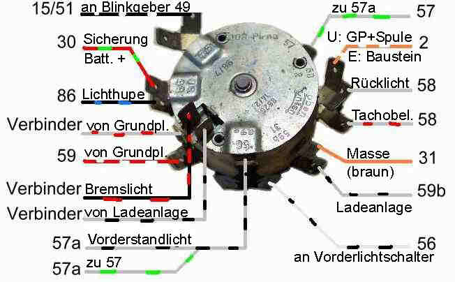

Da hilft nur, alles gemäss Schaltplan durchgucken... Druck dir auch mal die Anschlussbelegung fürs Zündschloss aus. Da gibts schöne Darstellungen.

Zur Not kannste hier auch mal nachschauen: https://schaltplan.app/
