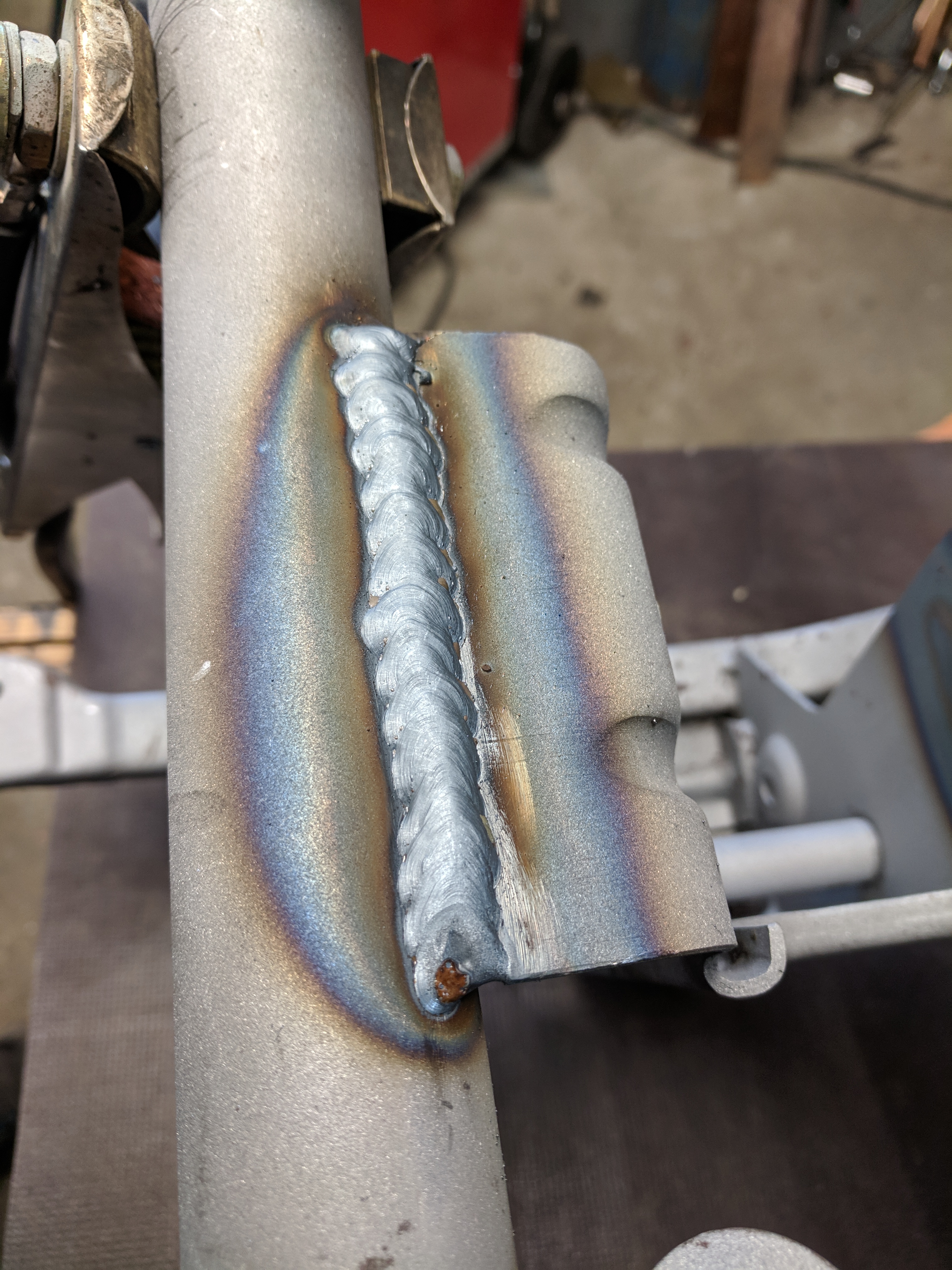

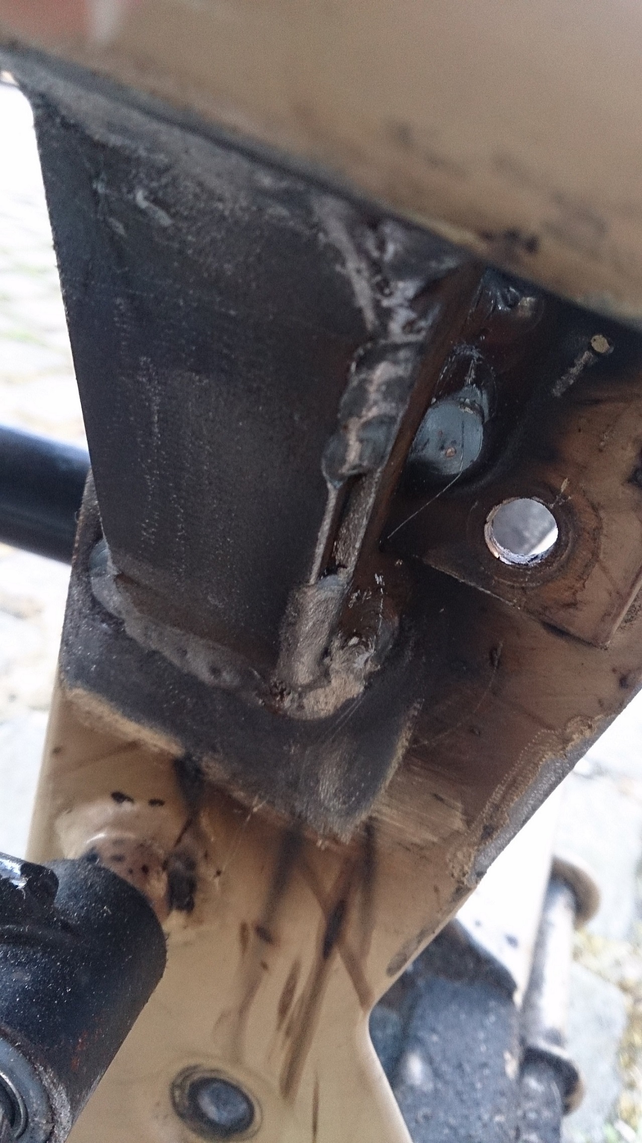

Wird sich dann zeigen in wie fern das hält oder nicht hält bei mir.
bissl Pfusch, mal schauen wie es sich entwickelt
[Blockierte Grafik: https://uploads.tapatalk-cdn.com/20200626/0c1baec755510f3215b593924fe79d0e.jpg][Blockierte Grafik: https://uploads.tapatalk-cdn.com/20200626/71e45cae401469d435dac439adc64c1b.jpg][Blockierte Grafik: https://uploads.tapatalk-cdn.com/20200626/7a36aff54f4a0a3c6c15ff3ca9f38390.jpg][Blockierte Grafik: https://uploads.tapatalk-cdn.com/20200626/e9241fb2a415596a6feafaf2c6459756.jpg]
