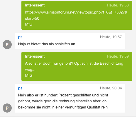

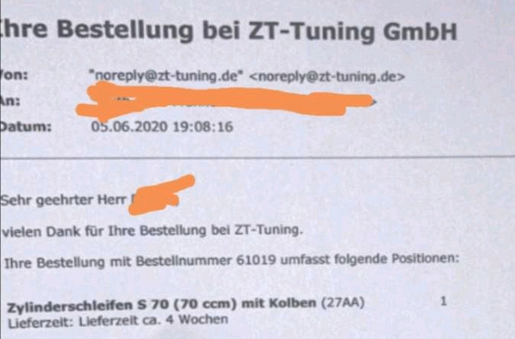

Ich denke nicht das die Rechnung zu diesem Zylinder gehört.
Wie soll das auch gehen? Der Kolben auf den Bildern hat das Grundmaß und wenn die Beschichtung raus wäre, müsste dieser mal ganz locker 2/10 größer sein.

Ich bin wahrscheinlich nicht der einzige, aber dort steht doch explizit S70 mit Kolben in der Rechnung...
Da muss man doch nicht 2x überlegen ob die Rechnung dazugehört oder nicht -
