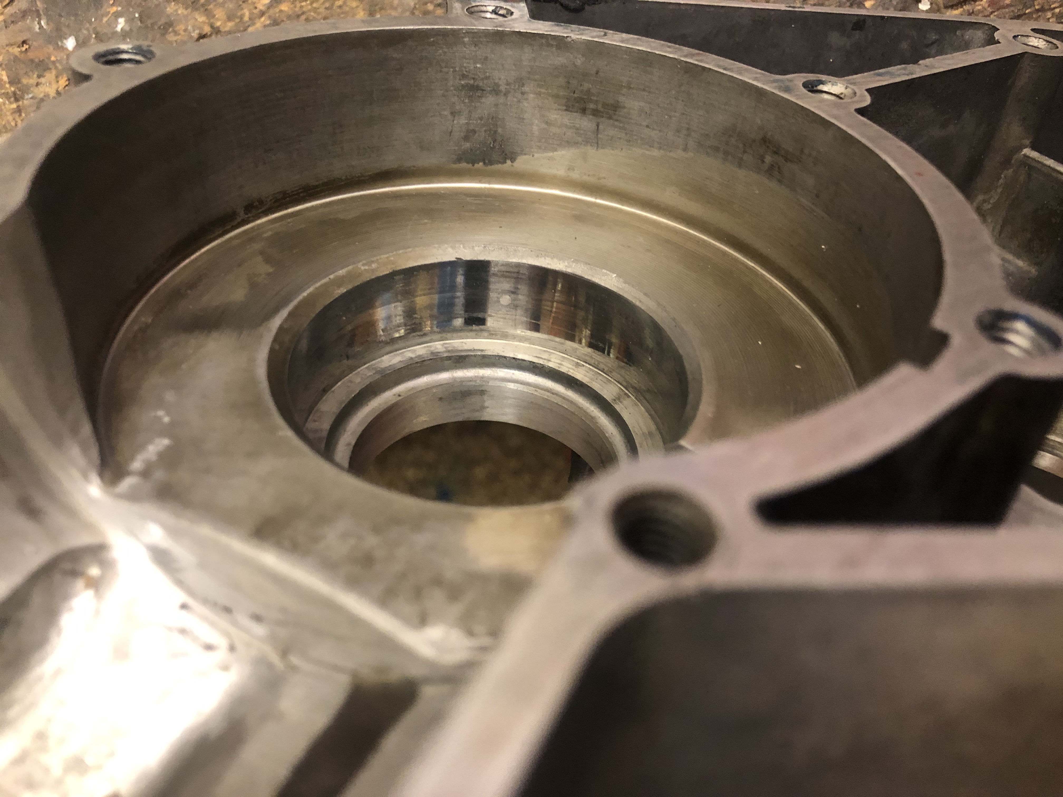

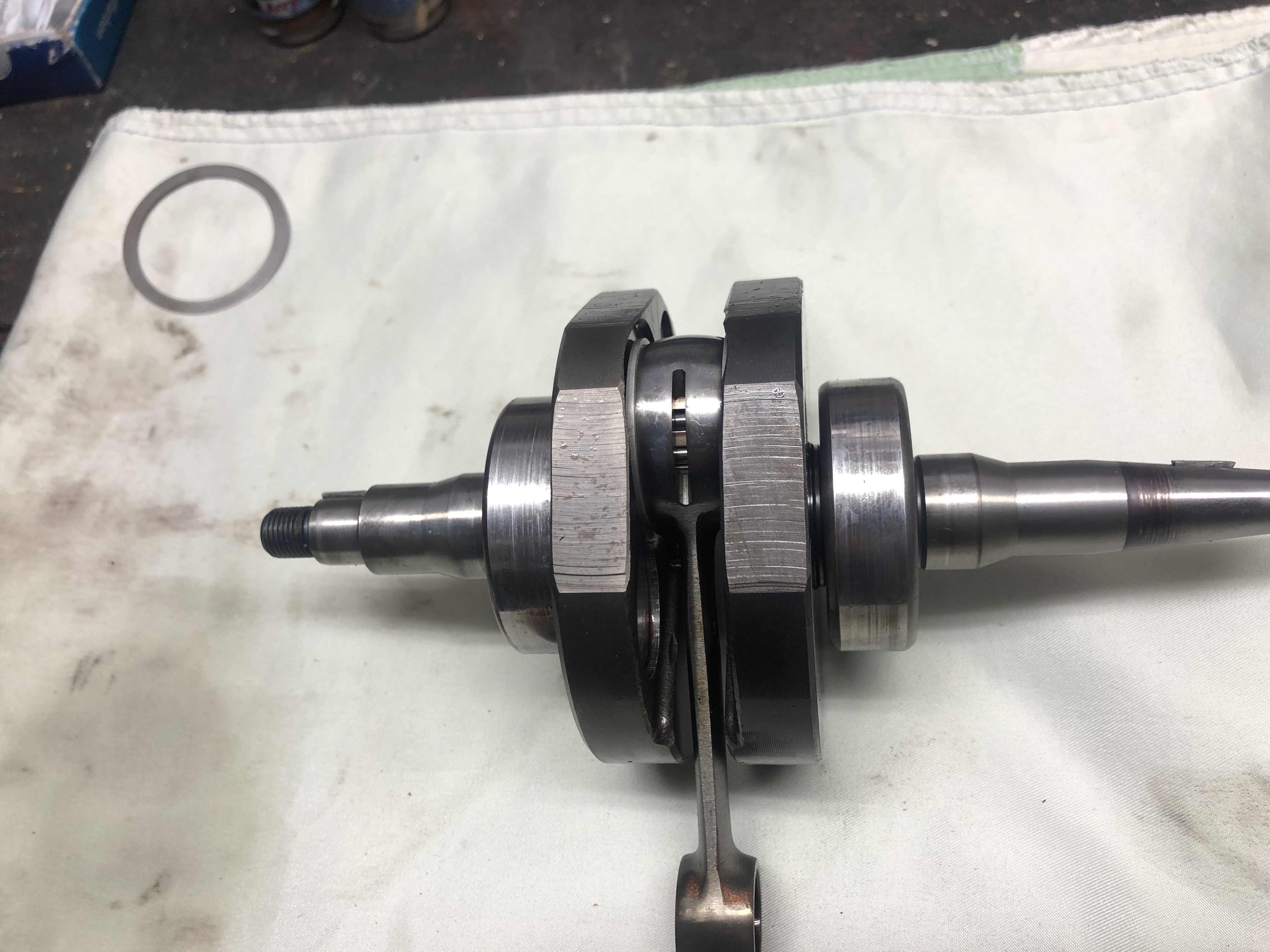

    Ich habe vor etwa 2Jahren einen Motor gebaut. Einen ZT110. Das Gehäuse war ein Original DDR was ich scheinbar zum ersten Mal geöffnet habe und keinerlei Beschädigungen aufwies. Habe bei der Montage wie immer die Lager runtergekühlt und ohne Kraft in das heiße Gehäuse fallen lassen. Bin zwei Saisons 3500 km gefahren. Ohne Probleme. Nun hab ich den Motor zerlegt um das breite Kupplungswellenlager, den verschraubten Schaltwalzenbolzen und die Spannhülse an der Kurbelwelle zu verbauen. Am langen Ronge Primär und auch am ZT 5 Gang mit langem 1.Gang war augenscheinlich kein bzw. kaum Verschleiß zu erkennen. Das hat mich sehr positiv überrascht. Leider musste ich feststellen, das sich die Kurbelwellenlager im Sitz gedreht haben. Das war zu sehen an Spuren, an den Aussenringen der Lager und der Lagersitze. Der Rechte Lagersitz hat leichte glänzende Stellen. Im Linken, durch den Primärtrieb stärker belasteten, hat sich das Lager so stark gedreht, das die untere Hälfte des Sitzes komplett glänzt. Das hat mich überrascht. Hatte keine Möglichkeiten, den Sitz genau zu messen. Habe das Lager nochmal eingesetzt. Bei heißem Gehäuse und heißem Lager sitzt dieses immer noch fest. Also hab ich beschlossen, das Gehäuse nochmal zu verwenden und habe die Lager mit Loctite 648 eingeklebt um ein erneutes Drehen zu verhindern. Wie sind Eure Erfahrungen in diesem Bereich. Habt Ihr Ähnliches erlebt? Ist es ratsam bei Motoren mit höherer Leistung die Lager grundsätzlich zu kleben? Bin gespannt

    Ich hab mein linkes Lager ebenfalls eingeklebt, da die Passung nur noch bei 46,994 lag. In der Regel liegen die Passungen für Lager im Alu bei -17 / -42 (Passung P7 für Bohrungen gemäß Iso).
    Liegt die Passung in der Fertigung an der oberen Grenze, ist die nach dem ersten montieren schon raus. In der Fertigung wird in der Regel kalt gefügt...

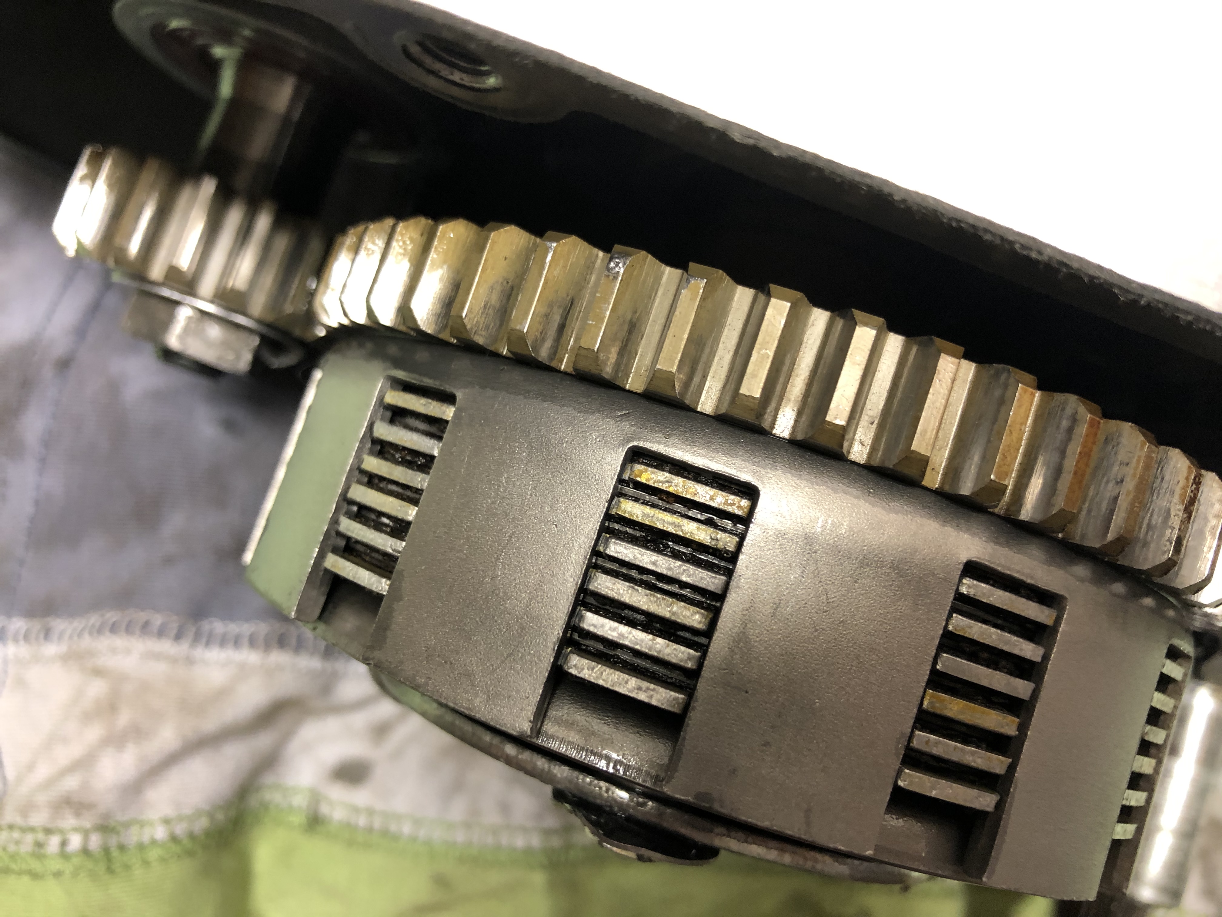

    Aber mal was anderes wenn ich dein letztes Bild da oben sehe... Wo ist denn das Tragbild bitte? Links aussen auf der Schubflanke, wie geht das denn? Normal ist es genau auf der anderen Seite? Lagergassen nicht parallel? Flankenkonizität über fhb reingelegt? Denn auf der Zugseite sieht ma es da auch ganz leicht. Wär der Winkel an einem der beiden Räder weggelaufen, wär das Trag bild auf der Gegenflanke genau seitenverkehrt. Das kann ich mir nicht erklären. Aber ich wette, der Primär läuft leise. Denn unter Last läufts Tragbild bon links aussen zur Mitte hin. Normal trägt die Flanke ganzflächig und unter Last wandert das Tragbild nach rechts an die Kante. So sehen alle meine 3 Rongeprimäre aus 🤔 Mysteriös.
