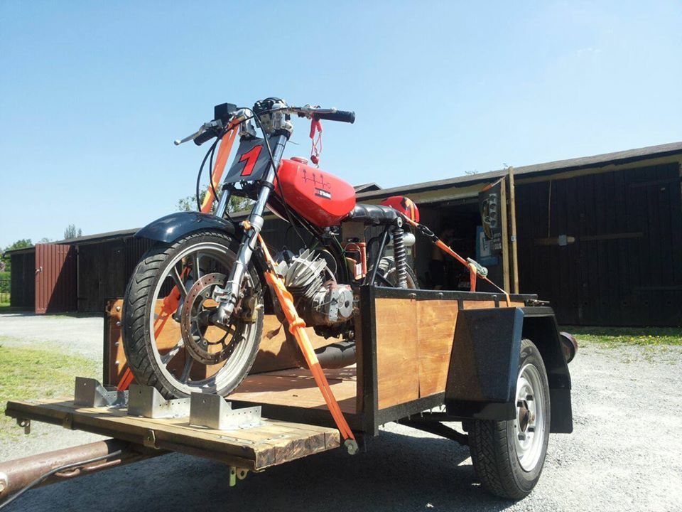

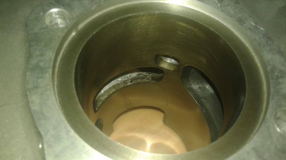

    Im Anhang sind 2 Bilder vom Zylinder und vom Moped selbst.

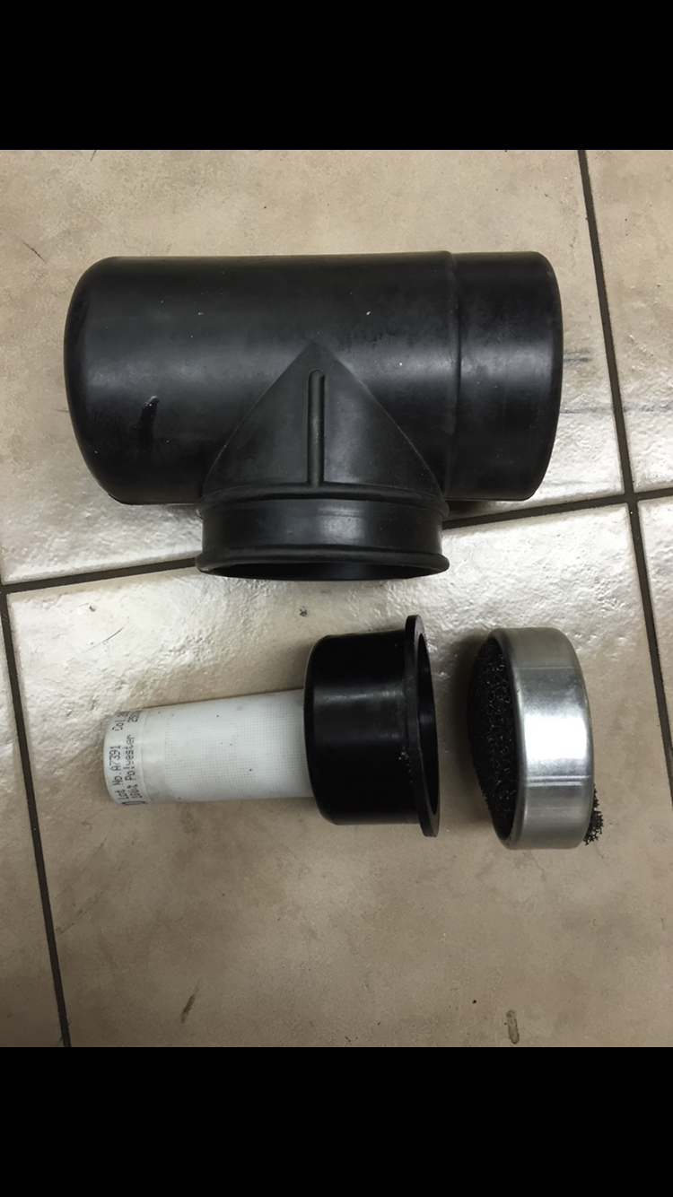

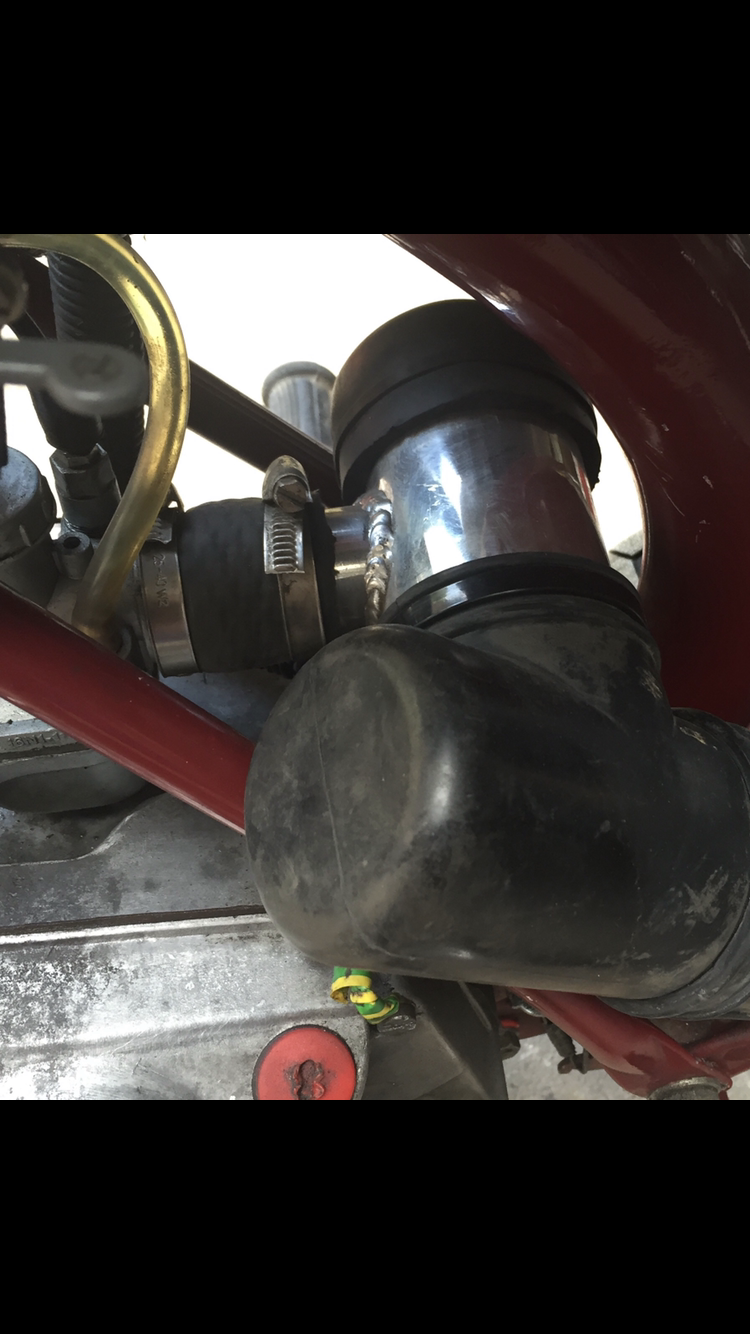

    Bezüglich Ansauggeräusch hab ich mir bei meinem 110er ganz paar Gedanken gemacht und eine Art Kammerdämpfer realisiert, der meiner Auffassung nach sehr gut funktioniert. Kann, wenn es dann mal zur Umtragung kommen sollte gerne berichten, was der Prüfer dazu meint.
