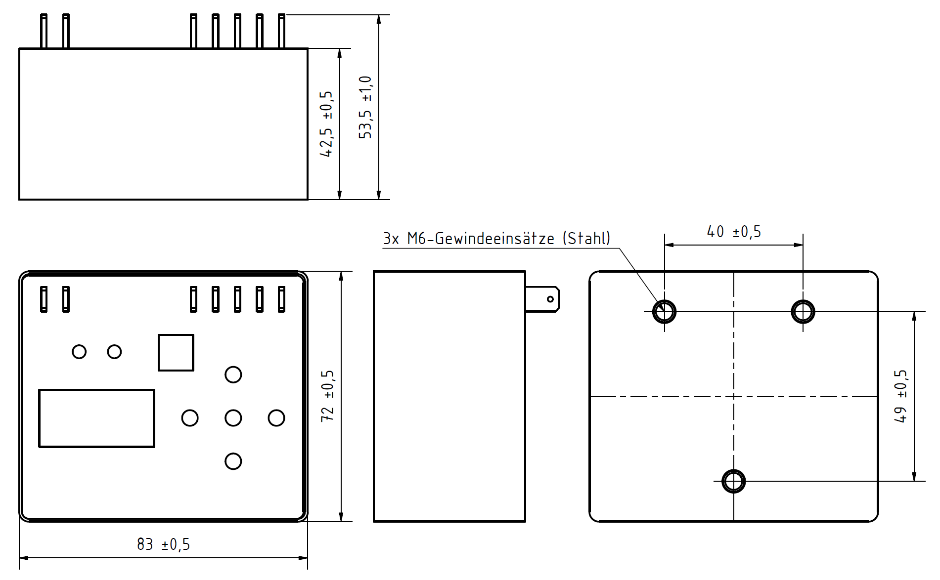

    Eine technisch nicht relevante, aber dennoch erwähnenswerte Sache hat sich noch am Gehäuse getan. Dieses wird beim DCDI-V3 ca. 5mm höher sein, als noch beim DCDI-V2. Die Breite und Tiefe des Moduls bleiben aber identisch, wodurch es weiterhin in der originalen Halterung des Elektronikbausteins befestigt werden kann.

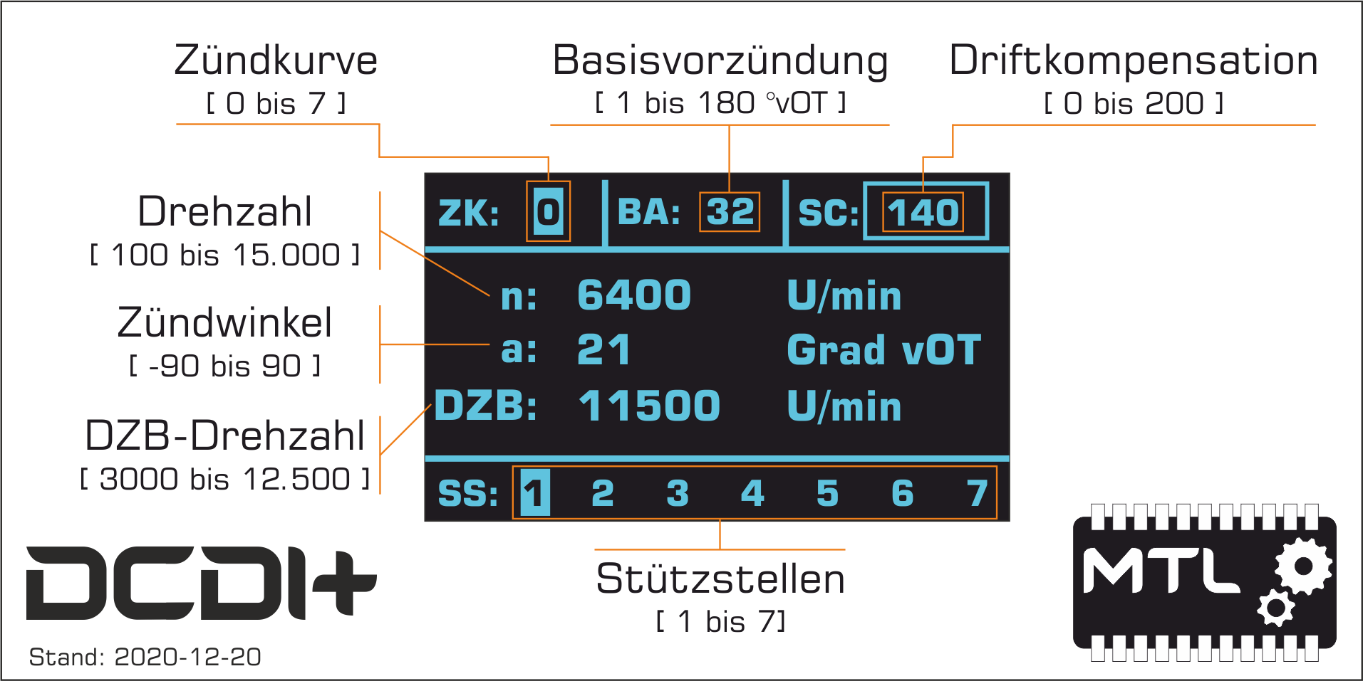

    Das DCDI+ arbeitet zündungstechnisch im Grunde exakt genauso wie das DCDI-V3. Mit einem kleinen aber feinen Unterschied: es ist vom Benutzer frei programmierbar.
    Wir haben sehr lange hin und her überlegt, wie wir das Konzept eines individualisierbaren DCDI umsetzen. Die meisten (uns bekannten) adaptiven Zündungen besitzen in der Regel eine Kabelschnittstelle und werden extern über einen PC mit Spezialsoftware oder einen Handheldadapter programmiert. Allerdings decken sich Kabelsalat, Windowssoftware oder gar irgendwelche Adapter auf Uralt-Schnittstellen nicht mit unseren ursprünglichen Zielen, vor deren Hintergrund das DCDI entwickelt wurde. Es soll weiterhin einfach und vor allem durch jedermann intuitiv nutzbar sein.
    Das Ergebnis dieses Entwicklungsprozesses seht Ihr im oberen Bild. Die gesamte Programmierung findet über fünf Bedientasten und die grafische Menüführung über ein OLED-Display statt. Die Auswahl der jeweiligen Zündkennlinie erfolgt wie gewohnt über einen DIP-Schalter. Da die Kurven individuell gestaltbar sind, hält das DCDI+ jedoch nur 8 Zündkurven (3 DIP-Schalter = 8 binäre Schalterkonfigurationen) bereit. Die Verkabelung am Fahrzeug funktioniert genauso wie beim „normalen“ DCDI. Lediglich die Reihenfolge der Flachsteckzungen ist umgekehrt. Außerdem sind natürlich auch wieder die grüne Status-LED und die rote Zündindikator-LED mit an Bord.
    Die Tasten haben intuitive Belegungen. Die Menüsteuerung wird aber in der späteren Bedienungsanleitung nochmal explizit erklärt. Eine schematische Übersicht des Menüaufbaus seht Ihr in dem zweiten Bild. Untermenüs, Seitenwechsel oder irgendwelche versteckten Funktionen soll es nicht geben. Es lässt sich während der Programmierung übrigens quer durch alle acht Zündkurven und auch quer durch alle zugehörigen Stützstellen springen. Eine chronologische Abarbeitung ist nicht notwendig. Hat man seine gewünschten Werte eingetragen, hält man für kurze Zeit den Select-Button gedrückt und speichert so die Parameter.
    Die Erklärung der beiden Werte für Basisvorzündung [BA] und Driftkompensation [SC] erkläre ich bei Bedarf gern nochmal in einem weiteren Beitrag – dieser hier ist ja schon etwas länger geworden als üblich.
    Das auf dem ersten Bild dargestellte Gehäuse, in dem sich das DCDI+ befindet, ist übrigens noch nicht das finale. Es passt vom Lochabstand der seitlichen Halter zwar genau auf die originalen Haltepunkte des S51-Herzkastens, allerdings ist das Gehäuse etwas zu hoch für den Seitendeckel. Zudem ist in S51 und Co. (mit Vape-Umbau) an dieser Stelle auch das Halteblech für den Blinkgeber und den Spannungsregler befestigt. Die Unterbringung im Fahrzeug ist für die Serie also noch nicht komplett geklärt. Alternativ gibt es noch ein einfaches quaderförmiges Gehäuse, welches in den unteren Raum der rechten Herzkastenseite passt (LxBxH = 84 x 73 x 40 zuzüglich 10mm für die Flachsteckkontakte). Solltet Ihr ein paar zündende Ideen für die Unterbringung haben, dann können wir das hier ja gern mal gemeinsam durchgehen.
    Ein weiterer Punkt, der noch nicht perfekt ist, sind die durchsichtigen Displayfenster. Die bisher verwendete transparente Toplayerfolie besitzt leider eine etwas raue Struktur. Das ist natürlich meckern auf hohem Niveau und stellt keine technische Beeinträchtigung dar. Dennoch wird das noch optimiert.

    Das bereits angesprochene quaderförmige Gehäuse ist nun zur Standardausführung geworden. Die Maße könnt Ihr der Zeichnung entnehmen. Um Euch die individuelle Befestigung am Fahrzeug zu erleichtern, haben wir dem ganzen aber noch drei fest eingegossene Stahl-Gewindeeinsätze verpasst. Bei der Befestigung sollten immer mindestens zwei der drei M6-Einsätze genutzt werden, damit das DCDI+ nicht unnötig schwingt. Und falls die Frage aufkommen sollte: Nein, die Gewindeeinsätze haben keine Masseverbindung zur Elektronik.

    Die Bedienung der DCDI hat man nach etwa 15 Minuten raus, ohne nochmal auf die Anleitung zu schauen. Meine "Protoversion" hat auch noch den alten Biödschirm der manchmal einfriert, aber dort wurde schon Abhilfe geschaffen wie im Vorherigen Post geschrieben.
    Mittlerweile muss ich dem Erbauer zustimmen, ich finde die Lösung mit dem Display besser wie mit dem Laptop oder ähnliches. Es geht wirklich schnell.
    Ich bin nun 400km damit gefahren und bin bisher sehr zufrieden, die Zündung läuft unauffällig und hat nur 2x Motorabhängige Eigenheiten gezeigt die ich auch schon von der RZT Delta Vape kannte.
    Das wären die sehr seltenen (1x in 400km) Fehlzündungen beim ankicken (flatschen oder knallen aus dem Auspuff) und auch sehr selten das rückwärtslaufen nach dem ankicken (1x in 400km) Will man losfahren und der Lenker kommt näher merkt man..hoppla..lieber nochmal ausmachen und neu ankicken. BEIDES ist aber meiner extrem langen Übersetzung, schlechter Vergaserabstimmung und dem kurzen Endurokickstarter geschuldet wodurch die Symptome provoziert werden weil die Ankickdrehzahl sehr niedrig ist.
    Und ja, das Band konnte ich wie bei der zuvor verbauten RZT Delta Vape etwa 500RPM strecken. Mein Motor hat ja seinen Peak schon bei knapp 7000RPM, da macht das schon was aus. Meine Zündkurve habe ich aus dem Bauch heraus gewählt mit sehr humanen Zündwinkeln. Die Abstimmung auf dem Prüfstand steht daher noch aus!
    8 verschiedene Kurven kann man einspeichern, das werde ich nie im Leben brauchen. Jede Zündkurve kann mit 7 Steps versehen werden. Das bedeutet ich kann 7 Umdrehungen einspeichern und denen einen Zündwinkel geben.
    Z.b. 100RPM 20°
    5000RPM 19°
    5700RPM 17°
    6500RPM 16°
    Etc, das soll nur ein Beispiel sein. Man kann auch alle 7 Steps gleich lassen, dann fährt man wie mit einer analogen Vape ohne ZZP Verstellung. So kann man easy den Grundzustand messen auf dem Prüfstand und dann basteln bis man fertig ist. So stelle ich es mir für später zumindest vor.
    Was auch sehr praktisch ist, bevor man daran denkt den Motor zu starten nach dem Einbau, muss man der DCDI sagen wie weit man die Grundplatte vor OT gedreht hat. Denn schließlich muss sie ja wissen in welcher Stellung vor OT sie ihren Impuls bekommt..damit rechnet sie und "wartet" im Prinzip so lang bis mein gewollter ZZP erreicht ist und gibt dann den Funke. Ich hoffe ich habe es korrekt erklärt.
    Am Praxisbeispiel meines Motors: Ich habe meine Grundplatte bis Anschlag gegen den Uhrzeigersinn gedreht und festgeschraubt. Anschließend mit der Messuhr gemessen wieviel mm vor OT die Markierung von Grundplatte und Polrad übereinanderstehen. Mit einem Excelsheet zum umrechnen von mm auf °KW kamen 32° vor OT heraus. Dieser Wert wird in die DCDI eingegeben und dient als Ausgangsbasis.
    Also schon sehr flexibel, grade das man die Zündung überall selbst anpassen kann in Bezug auf den Hub und den ZZP.
