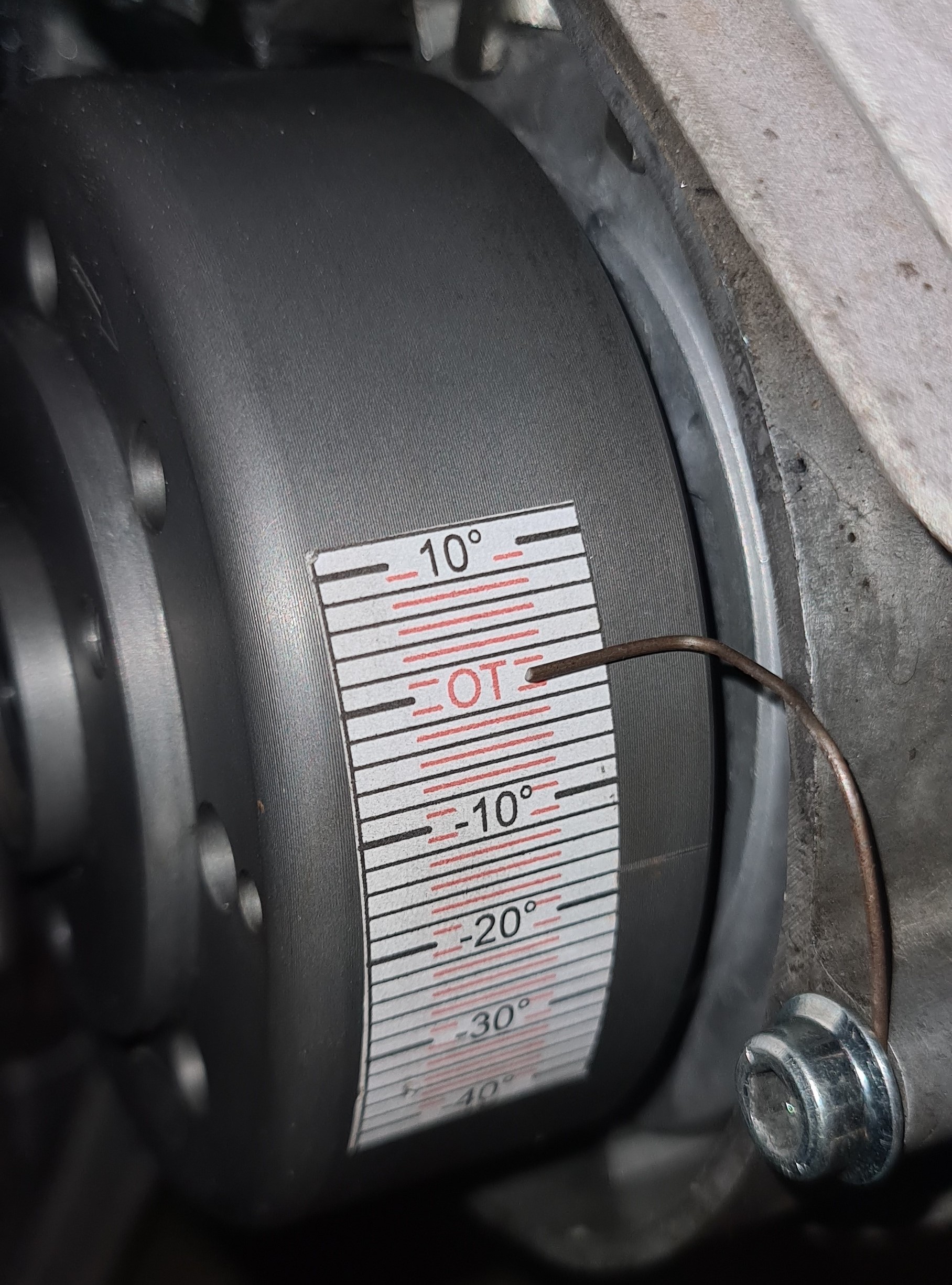

Also ich habe mich gestern noch mal mit meiner Zündung beschäftigt. Habe mir einen Draht gebogen und den Zylinder per Uhr auf die gewünschte Position (in dem Fall 1,9mm vor OT) gebracht und den Draht und die Markierung am Polrad fluchtend gemacht.
Dann die Kerze rein und im Leerlauf abgeblitzt. Da sieht man wie die Markierungen übereinstimmen. Hebe ich die Drehzahl an verstellt meine Zündung nach früh. Siehe Fotos. Habe dann die Grundplatte verdreht bis die Markierungen bei erhöhter Drehzahl fluchten. Ich versuche auch mal ein Video anzuhängen.Standgas:
[Blockierte Grafik: https://uploads.tapatalk-cdn.com/20221116/06688c775e5a105b9e281a1ad81b3297.png]Erhöhte Drehzahl
[Blockierte Grafik: https://uploads.tapatalk-cdn.com/20221116/f82696f1ebc84540deef01cb96dc8e9c.png]Erhöhte Drehzahl nach Verdrehen der Grundplatte
[Blockierte Grafik: https://uploads.tapatalk-cdn.com/20221116/49eab7894efe4da2baa4d1e7282b5174.png]Vape Zündzeitpunkt Verschiebung. Abblitzen und neu einstellen. Simson S51
