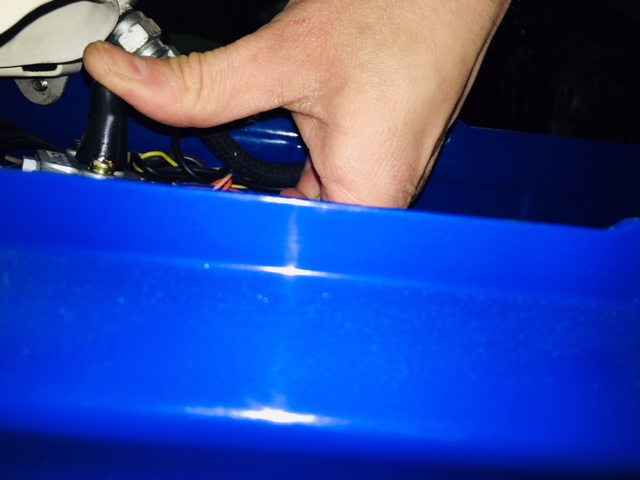

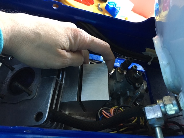

Soweit alles okay, außer Vergaser.... dieser hier ist einfach zu hoch. Damit komme ich nicht hin. -
Ein Mikuni baut weniger auf.
Mal ganz doof gefragt, kannst du den Winkel vom Kasten nicht ändern dass der Vergaser passt?
Dann sitzt der Vergaser auf dem Block auf.
Mal ganz doof gefragt, kannst du den Winkel vom Kasten nicht ändern dass der Vergaser passt?Rein theoretisch könnte ich den Winkel ändern, dann müsste ich innen wieder Platz für das Membran schaffen, da der ja dann auch anders sitzt und dann wäre Die Strömung nicht gradlinig und das will ich umgehen.
Zudem würde der Vergaser auf dem Block aufsitzen, was er ja jetzt auch schon tut. Daher geht das mit dem Winkel ändern leider nicht.
Guck ich mir gleich mal an. Bei einer S51 hätte ich das Problem nicht. Zum Glück wird das nächste mein Duo. Da ist auch genug Platz. -
Habe mal einen Amal vom Freund rangehalten. Optisch passt der echt gut,ist ja ungefähr so groß wie der originale.

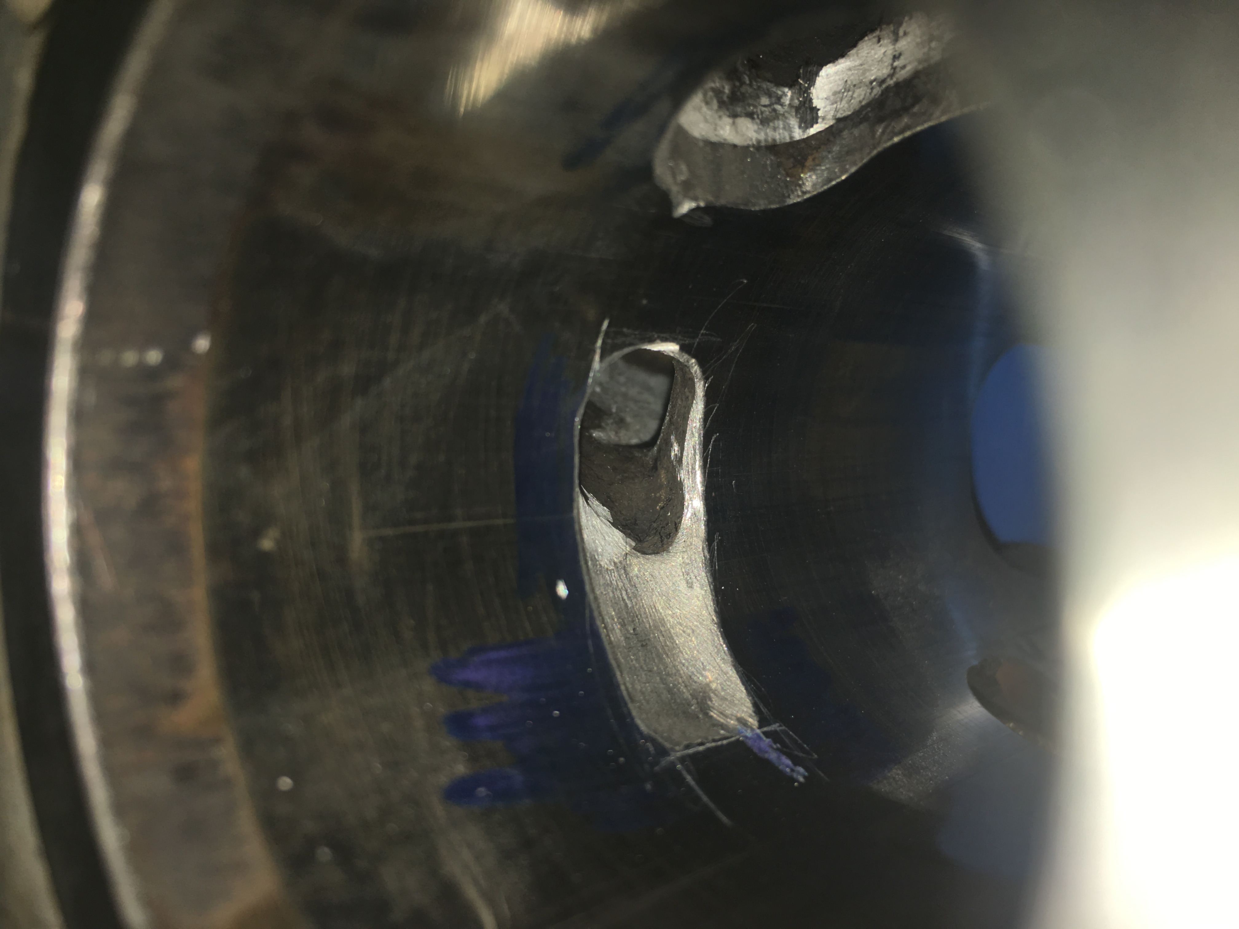

Die Fußdichung war nass, VA muttern haben das Gewinde der stehbolzen vergnaddelt, Krümmer war undicht und aus dem Kopf hat es leicht rausgedrückt. Also habe ich quetschkante kontrolliert, (unteranderem) 0,75mm Fußdichtung bestellt und Kopf und Zylinder geplant. Kolben und Kanäle leicht bearbeitet. Steuerzeiten etwas Verändert, aber nur leicht. Mal gucken was jetzt bei rumkommt.

Habe für zwei Vergaservarianten gebaut.
Bei dem PWK finde ich den Ansaugweg echt weit,aber nur so bekomme ich den Vergaser drunter.
