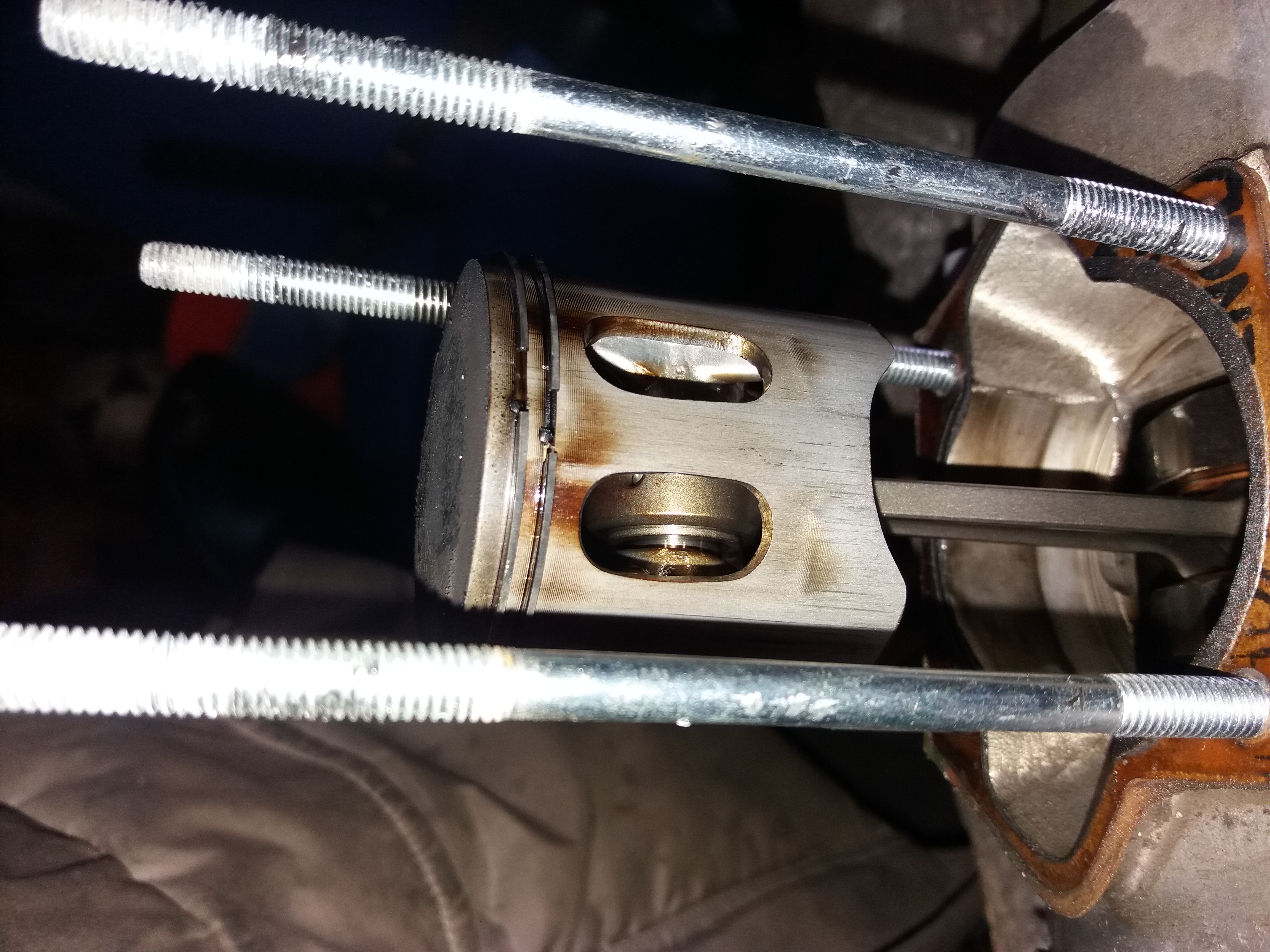

Nach rund 400km fingen die Geräusche wieder an, ich dachte vllt zerlegt es die RZT BB Welle,nein er läuft weiter.

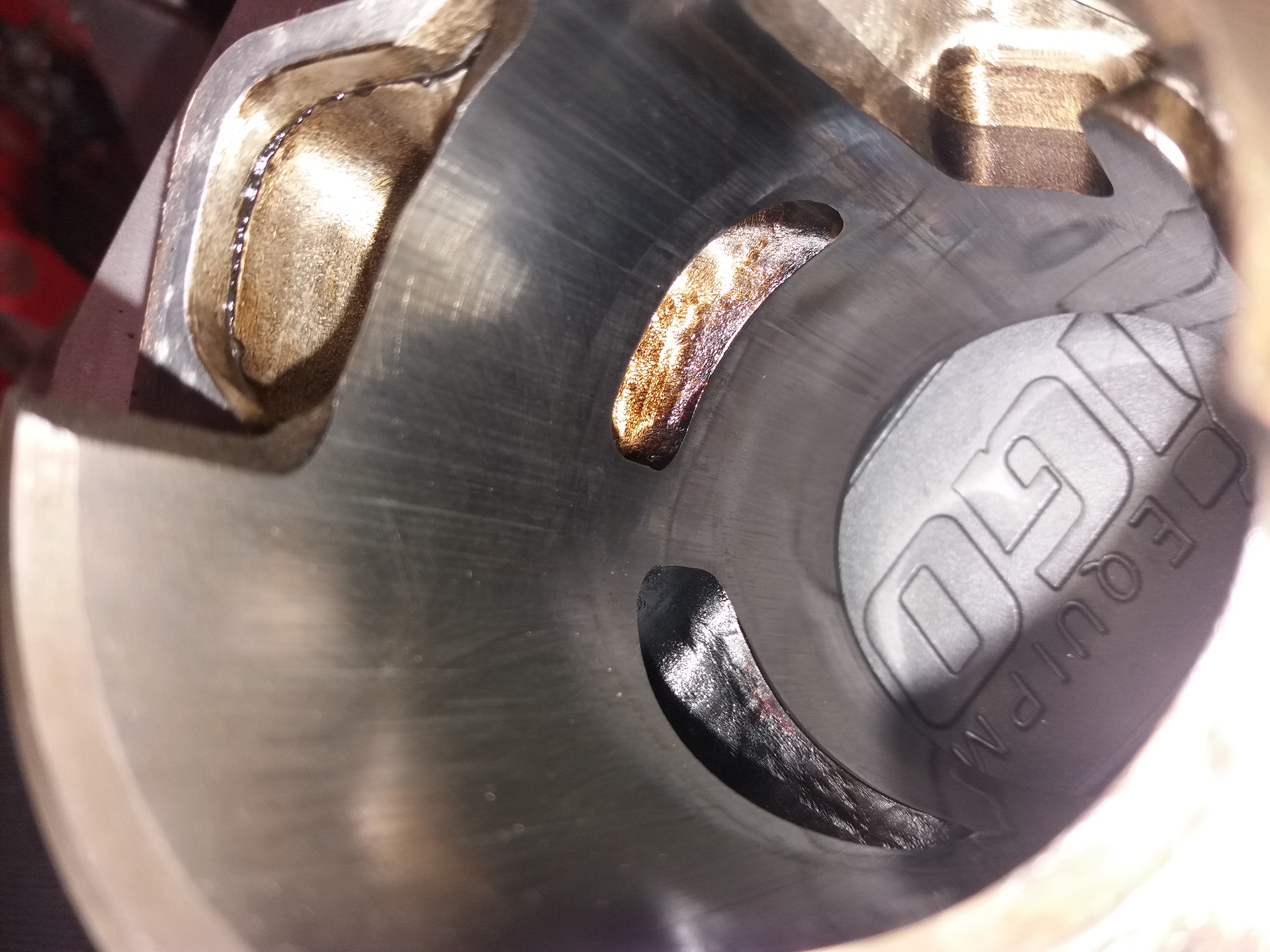

Jetzt ziehe ich den Zylinder und finde wieder keinen Honschliff,muss annehmen das das Gerät wegen zu hohem Einbauspiel klappert? Ich lasse es messen.
ABER das kann doch nicht sein? Jemand eine Idee? Ich bin sauer.
Ach ja, Standgas und Leistung sind vorhanden, die Geräuschkullisse ist aber wie wenn der Kolben anstößt.
Das Kit ist seitdem Neuschliff 700km alt.

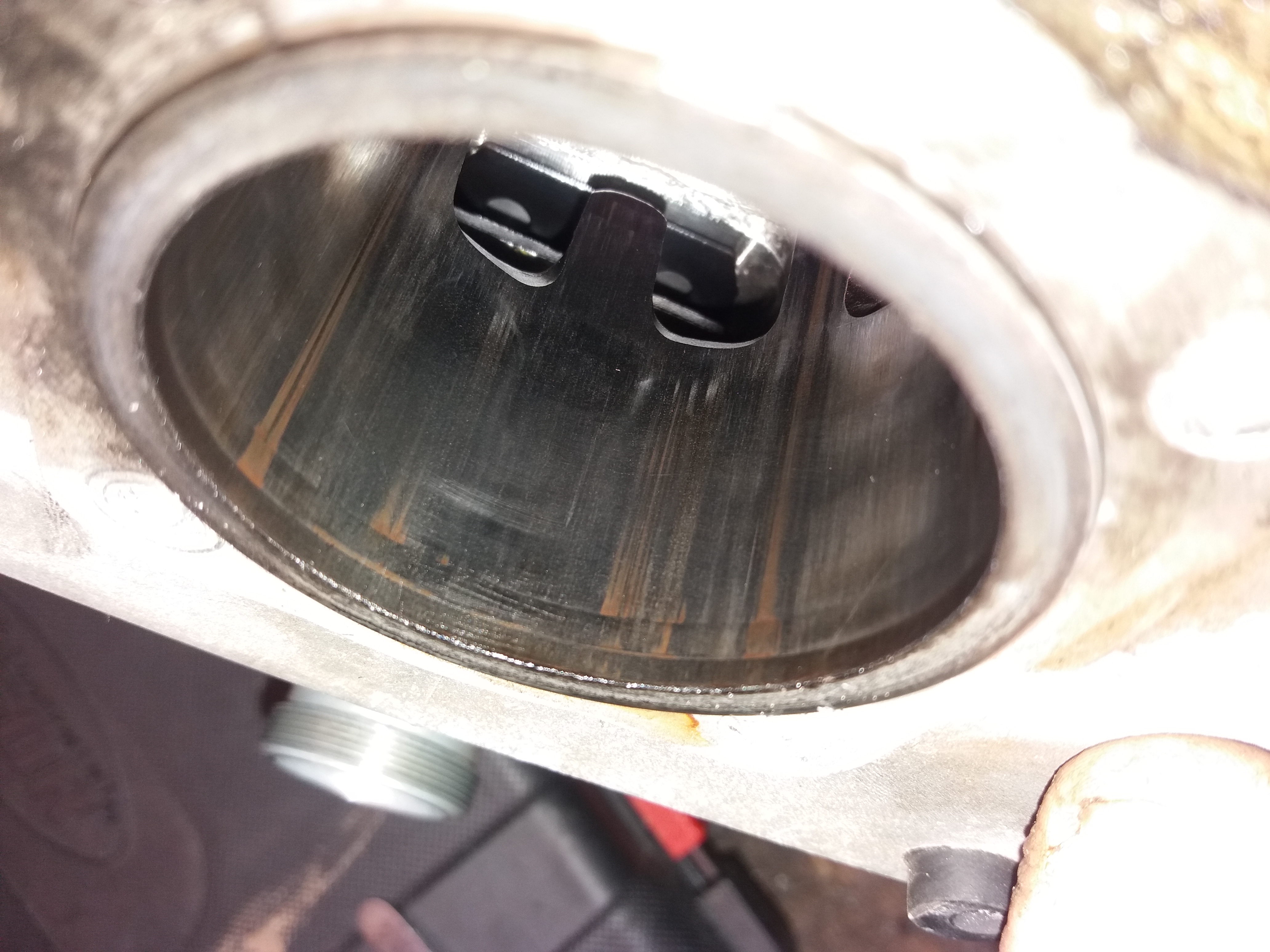

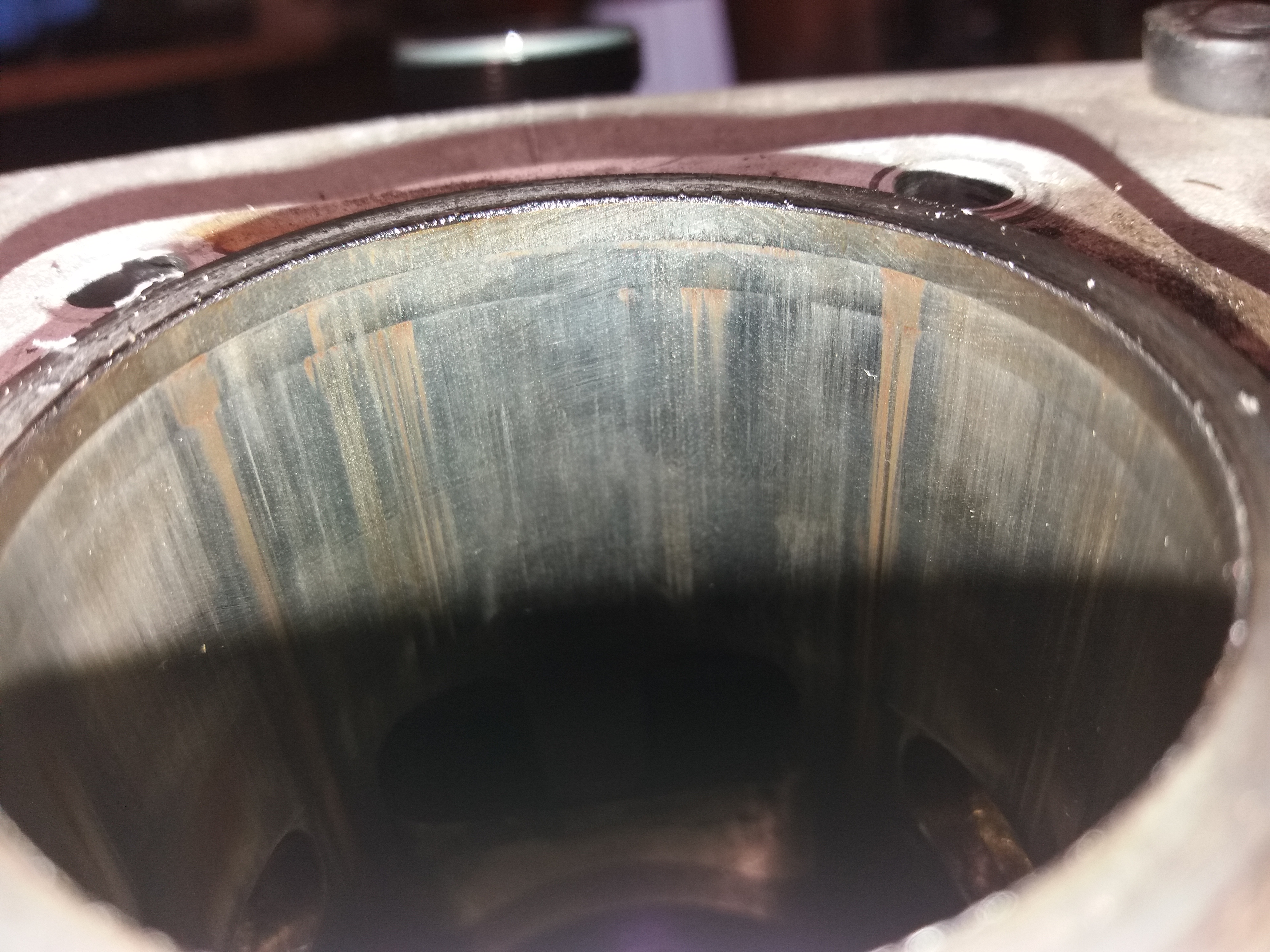

Es ist ja auch ringsrum der Honschliff weg und der Umkehrpunkt der Ringe sichtbar.
Was ist denn da braune geschmiere in längsrichting auf der laufbüchse?
Ist die Buchse vlt einfach zu weich ? Ist schon enormer Verschleiß. Das hatte dein Alter 85/4D bei mir nicht mal nach knapp 28k km.
Meine Vermutung,ich muss es mal so sagen, ist das es wohl ein paar schwarze Schafe bei den Graugusszylindern geben könnte von ZT. Mein Rennzylinder hat weniger verschleiss und war auch ein 95G
Sehr ähnliches habe ich noch von einem anderen Gehört und ein Schleifer des Vertrauens sagte ebenso das die schon weich sind.
Aber das hier ist abnormal. Dein 85/4 war ein Almot

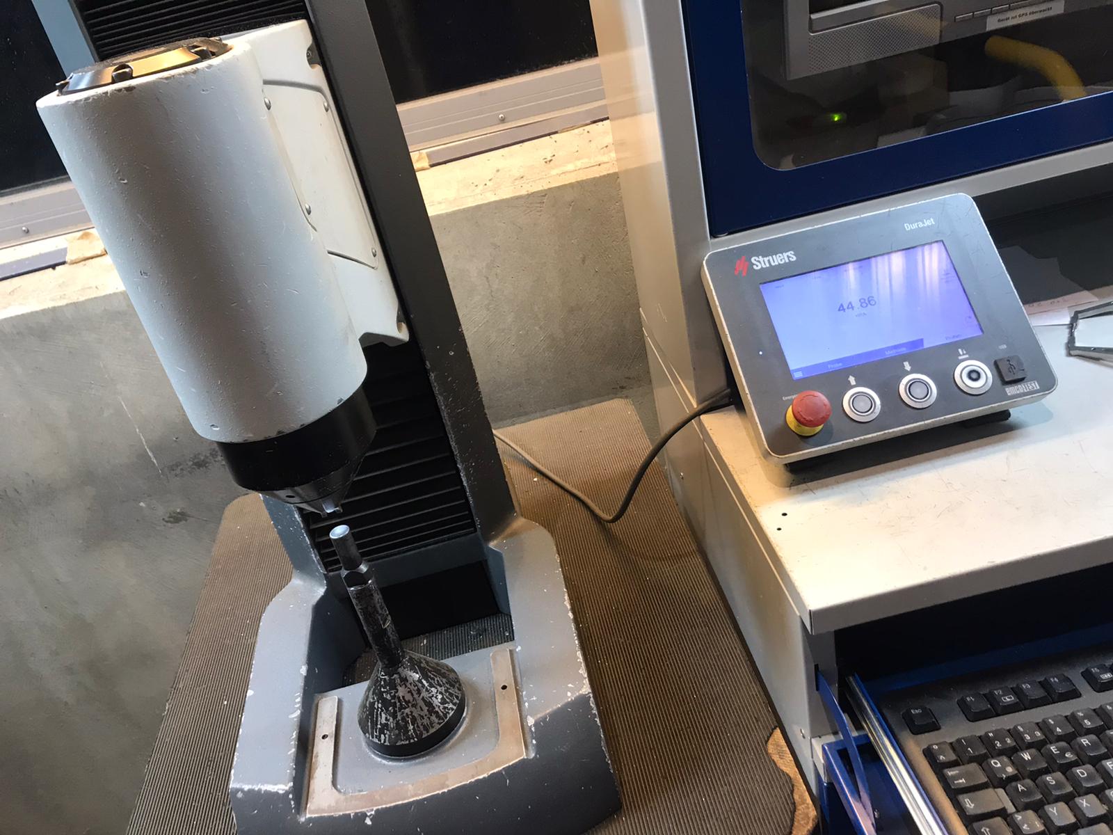

Ein Kumpel wird die Härte messen von der Laufbuchse.
Ich hab ihm ein DDR 50er, Almot 85er und den 95G mitgegeben als Vergleich.
Was würdest du noch anstellen?
