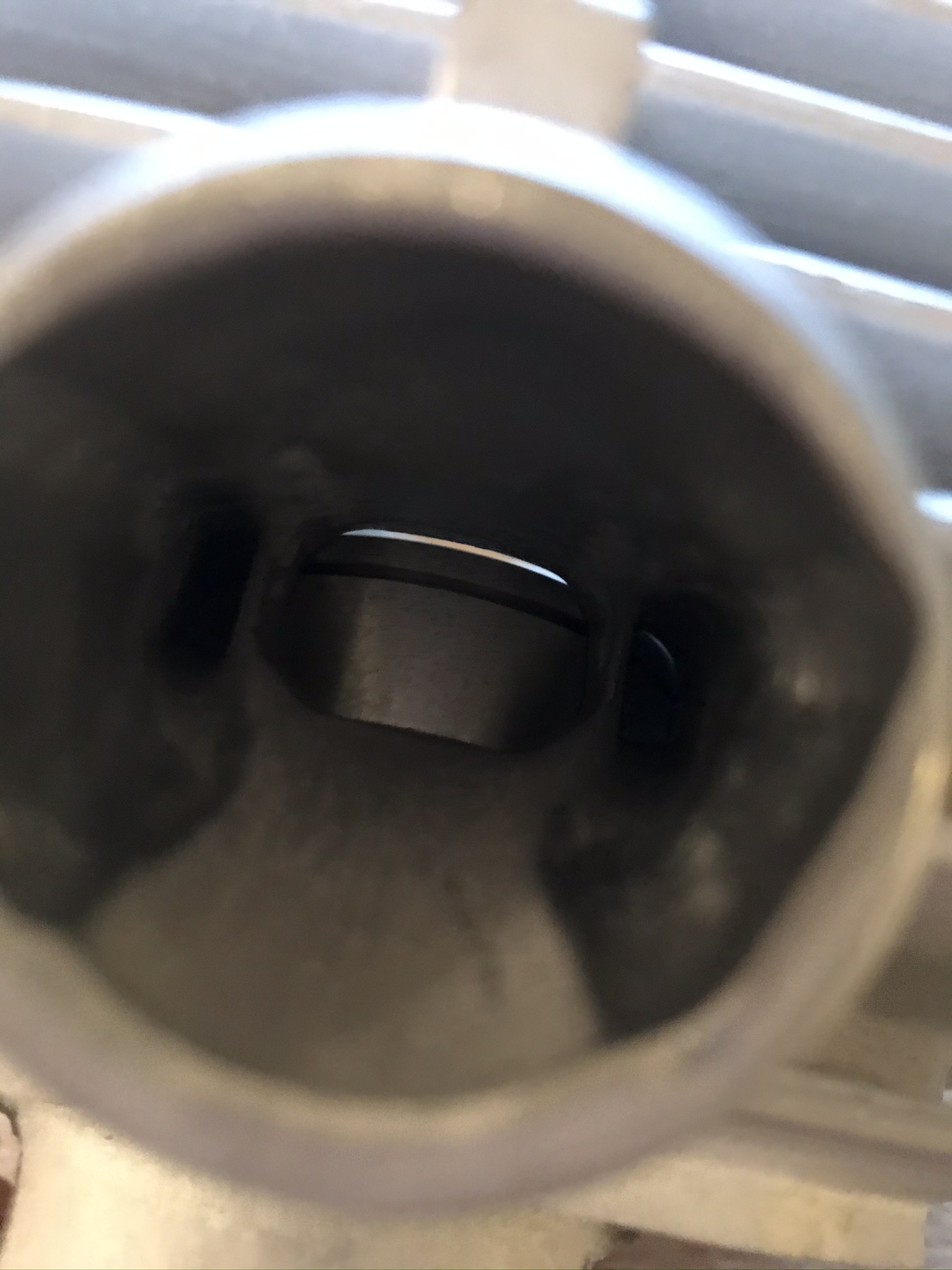

Schiebe den Kolben ohne Ring rein und überprüfe, ob HA und NA auf einer Höhe sind?
Gerade überprüft, würde behaupten dass der HA ein klein wenig eher aufgeht als die NA´s.
Original sitzen die NA 2mm tiefer als der HA.
Solange die NA nicht höher sind wie der HA ist alles gut.
In deinem Fall sieht es gut aus. Um wieviel mm sitzt der HA höher?
Sind Frässpuren in den NA erkennbar?
Solange die NA nicht höher sind wie der HA ist alles gut.In deinem Fall sieht es gut aus. Um wieviel mm sitzt der HA höher?
Ich würde behaupten c.a. 1mm sitzt der HA höher als die NA´s, schwierig zu beurteilen. Tiefer sitzt er auf keinen Fall, also von der Seite her ist alles gut.
Frässpuren in den NA´s sind auf jeden Fall erkennbar! (nach oben Richtung Oberkante vom HA) genau so wie in den Überströmern nach oben hin und an den Seiten

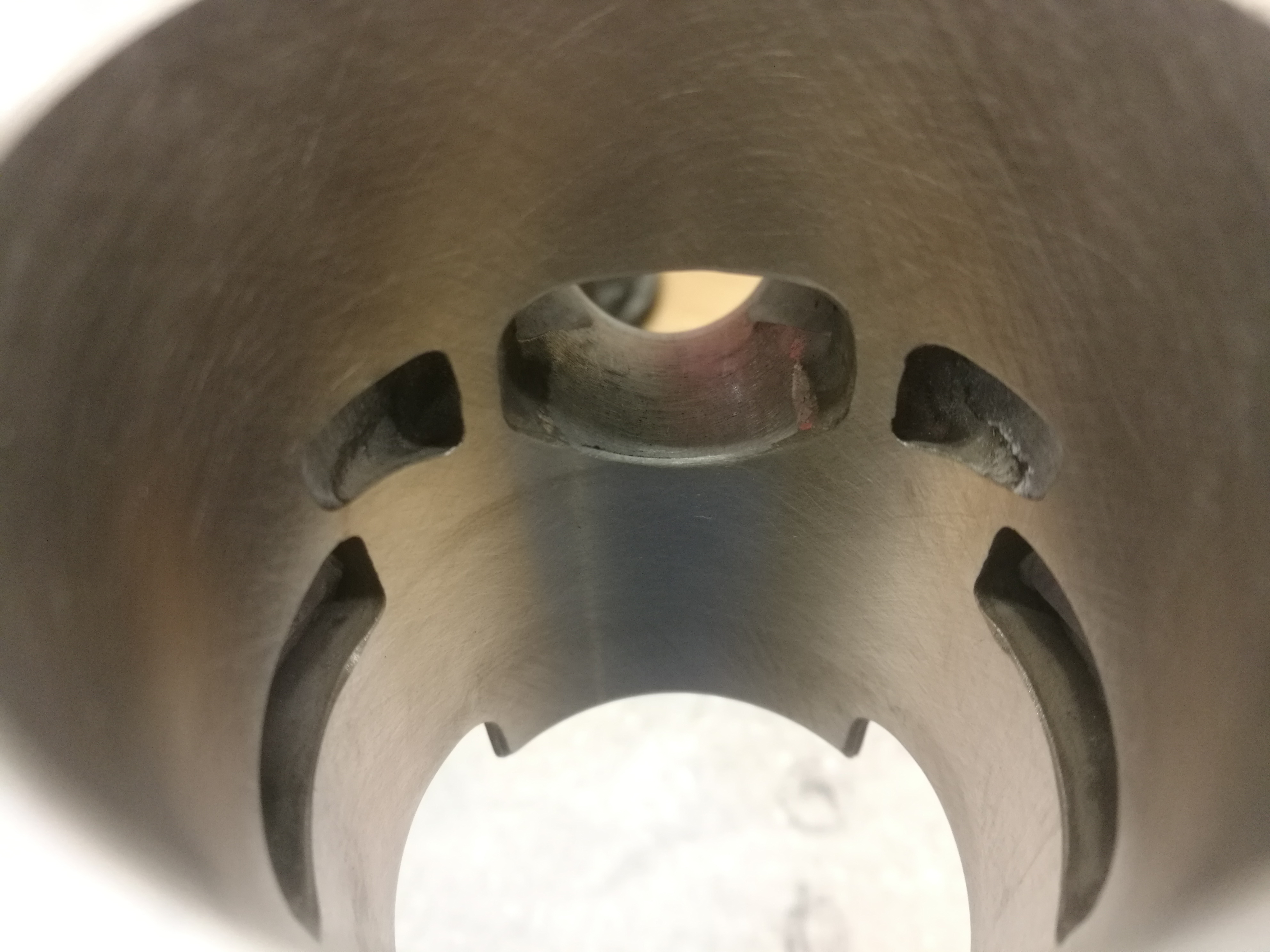

Hab gerade auch einen hier liegen. Die Kanalführung der Na's ist optimal, da muss man nichts ändern. Ich hab die Na's bis 0,5mm unterhalb zum Hauptauslasshöhe gefräst, minimal in die Breite (2mm). Was aufgefallen ist ist die Unterkante Auslass, je nach Offset fehlen da 3-4mm bis Ut, da bleibt zuviel Altglas im Kern stehen, nix gut. Ich hab diesen eng zulaufend nach unten bis 0,5mm vor dem eigentlichen Ut gezogen. Überströmer benötigen wenn dann nur eine Korrektur in der Symmetrie (Gleiche Höhe). Ansonsten muss man die nicht anfassen wenn man nicht gerade 20ps möchte. Der gezeigte Zylinder läuft mit 48er Hub später. Die Auslassunterkante sollte dann bei 44mm nicht so weit nach unten müssen. Die MSG Bearbeitung ist nicht ganz durchdacht, hat Mofatunerstyle. Hauptsache große Löcher.

ZxMadX: Behälst du noch eine Restzentrierung bei 48er Hub, ohne das es Steuerzeiten zu sehr verreisst?
Deep: Die Steuerzeiten sind stimmig und real noch ein paar Grad weniger, da noch die Quetschkante dazu kommt.
Die Einlasszeit würde ich noch um mind. 5° anheben.
Auch wenn vieleicht an manchen Stellen zuviel es guten gefräst wurde, wird dein Zylinder gut laufen.
Also keine Angst.
