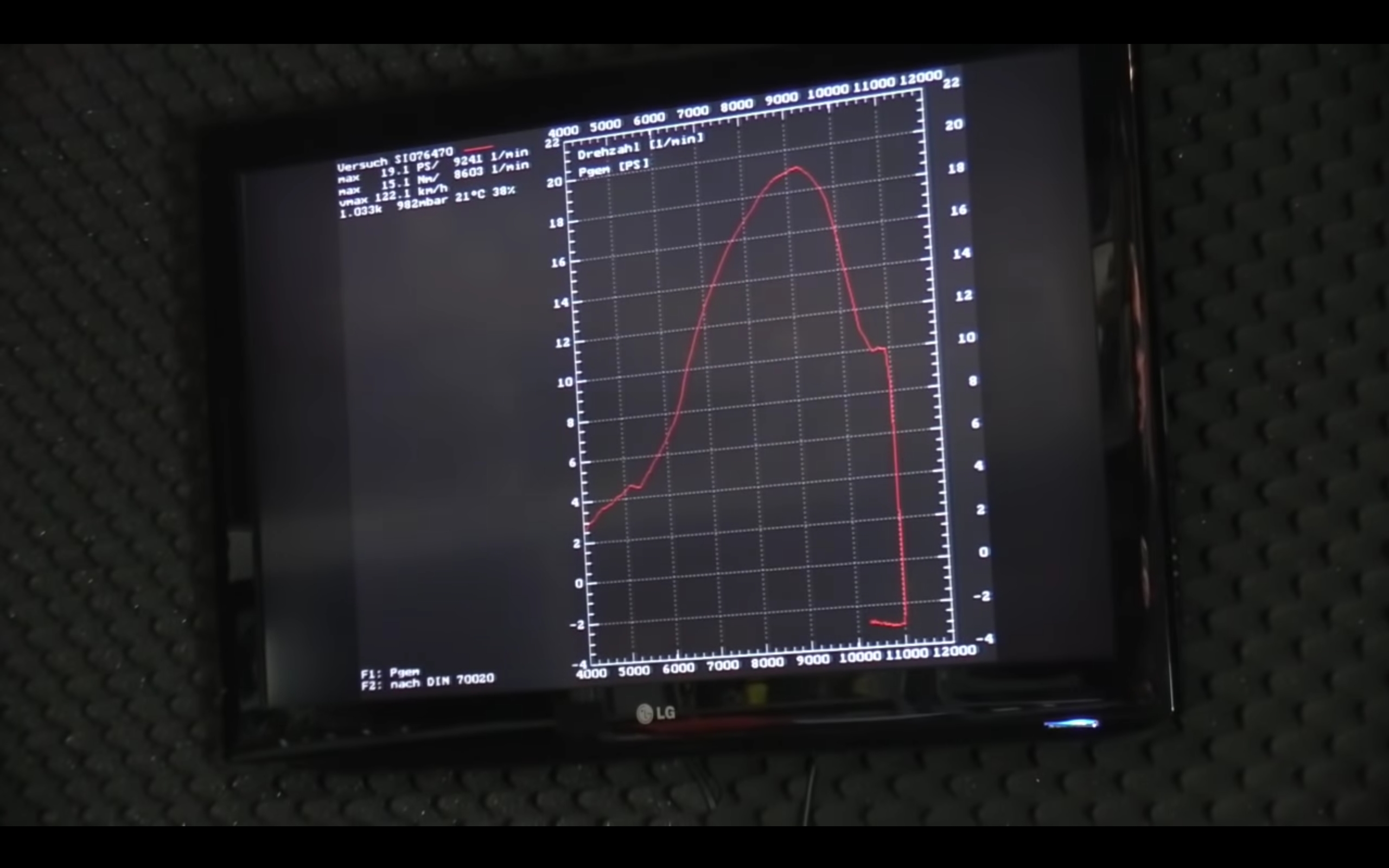

Verbleibt immernoch das Nicasil und die Reso typische 1mm größere Bohrung. Zum Dynojet Diagramm, die Kurve muss man noch 11-12% runterrechnen damits real wird.
@Hoebra
Erzähl bitte kein Blödsinn. Den Mythos das der Dynojet mehr mist als andere ist doch schon lange widerlegt. Es kommt immer auf den Prüfer an. Eine Hinterradkurve lässt sich auch nicht so leicht manipulieren. Wenn die Klimawerte plausibel sind, kann man der Messung vertrauen. Vergleichsmessungen wurde auch zu anderen P4 gemacht. Dabei lag der Dynojet immer drunter um 8-12%.

Mit den 110er Konzepten von ZT und RZT bin ich noch nicht warm geworden, zu wenig Unterschied zu einem 85er und immer schmales Band...Der 110er von ZT kann mit einem schönen Band aufwarten.
Das geht schon. Sind über 1000 U/min mehr als beim RZT
und das bei gleicher Auslegung!Auspuff Reso Spezial, 26er Mikuni, original Ansaugweg
2/3 Band (bei 14PS): ca. 3300 U/min. -
und das bei gleicher Auslegung!Screenshot_20210923-181117_Samsung Internet.jpg
Spitzenleistung zwar top und auch 4ps bei 4.000 u/min ist jetzt nicht unterirdisch schlecht, aber ich würde bei einem 110er untenrum trotzdem irgendwie mehr erwarten.
Selbst das Diagramm von ZT mit dem AOA1 macht nur die 4ps @4k u/min...Das Traktorpotenzial würde mich am 110er mehr reizen als 85er-Charakteristik mit ein paar ps mehr auf dem Blatt.
Da hast du völlig Recht. Da muss (untenrum) mehr kommen.
