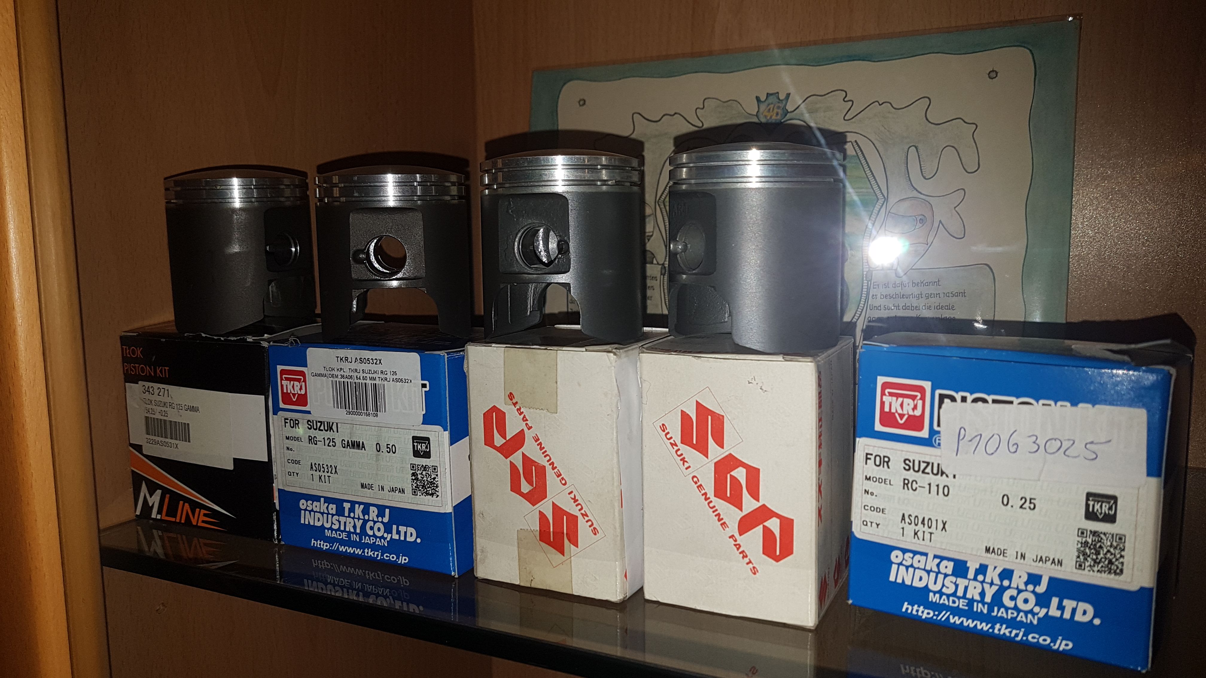

    Der Grund ist ich habe das 1. Übermaß hier liegen gehabt und der Zylinder ist schon beim schleifen.
    Da es die Kolben nicht mehr gibt seit längerem wäre es blöd den nicht zu verwenden, grade weil so ein einzelner Kolben woanders auch keine richtige Verwendung hätte.

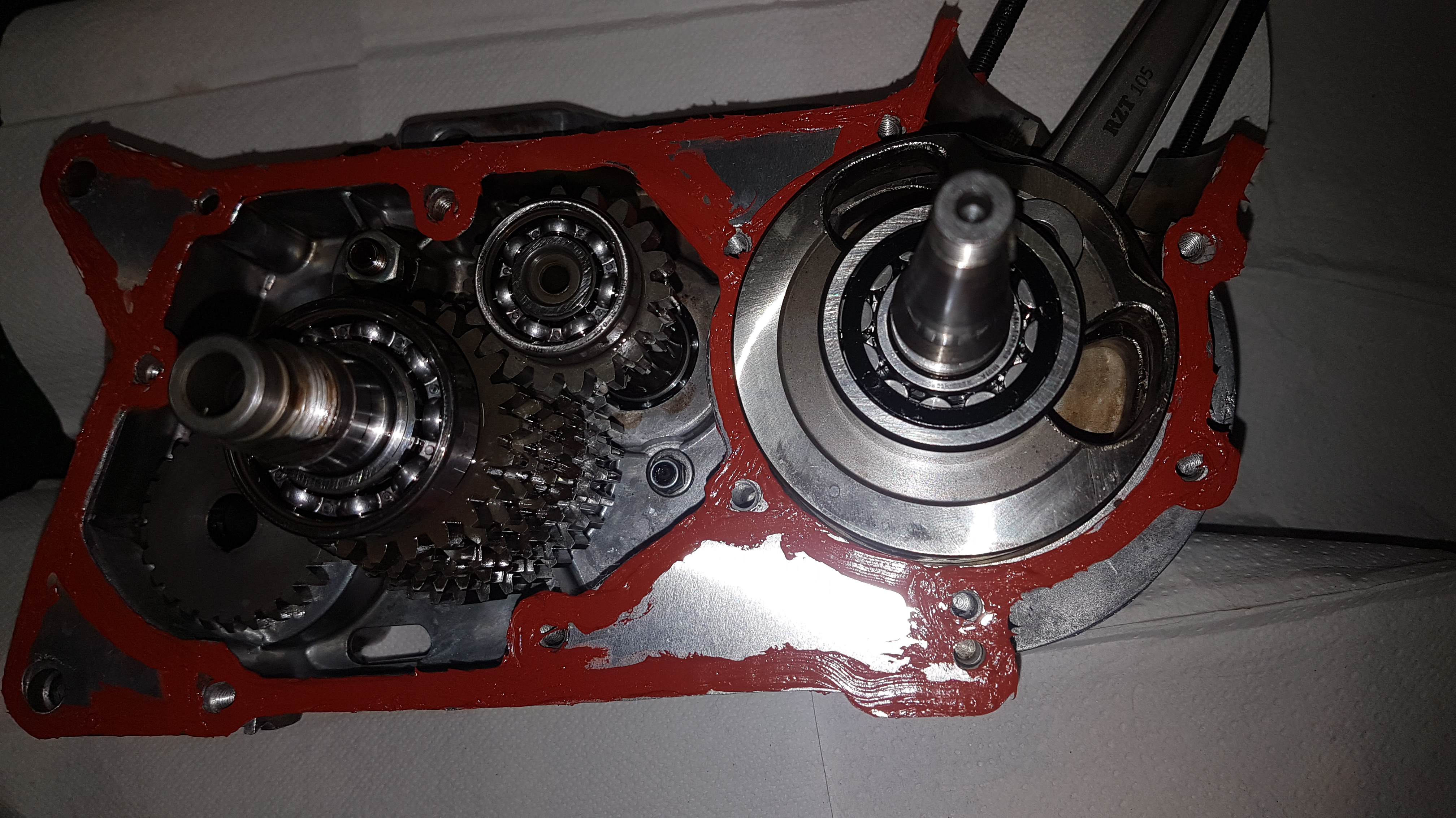

    Die Motorteile sind alle gereinigt und das Getriebe hat einen neuen 5. Gang Ritzelsatz bekommen. Ronge war sogar so lieb dem "Langstreckentester" ein kleinen Rabatt zu geben...oder ist es Kulanz? Kann ja eigentlich nicht sein das das Zahnrad Ausbrüche hat nach 44000km :wub: :thumbup:
    Letztens schrieb einer das ich 2 Mitteldichtungen benutze, das war die ersten 19300km so. Danach bin ich auf Aluplatte und 2 Papierdichtungen umgestiegen. Dieses mal will ich auch die Papierdichtung weglassen und die Aluplatte mit Dirko HT einbauen.
    Warum Aluplatte? Ich fahre ein 6200er Lager welches 1mm breiter ist. 0.5mm wurde dafür der Lagersitz tiefer gespindelt, den Rest gleicht die Platte aus.
    Um zu sehen ob für die Kupplungswelle noch genug Platz ist hab ich das Gehäuse mit Lagerdummis zusammengesetzt. Die lagen schon ewig bei mir rum und kommen nun endlich zum Einsatz. Es passt ohne Papierdichtung, das ist damit geklärt.

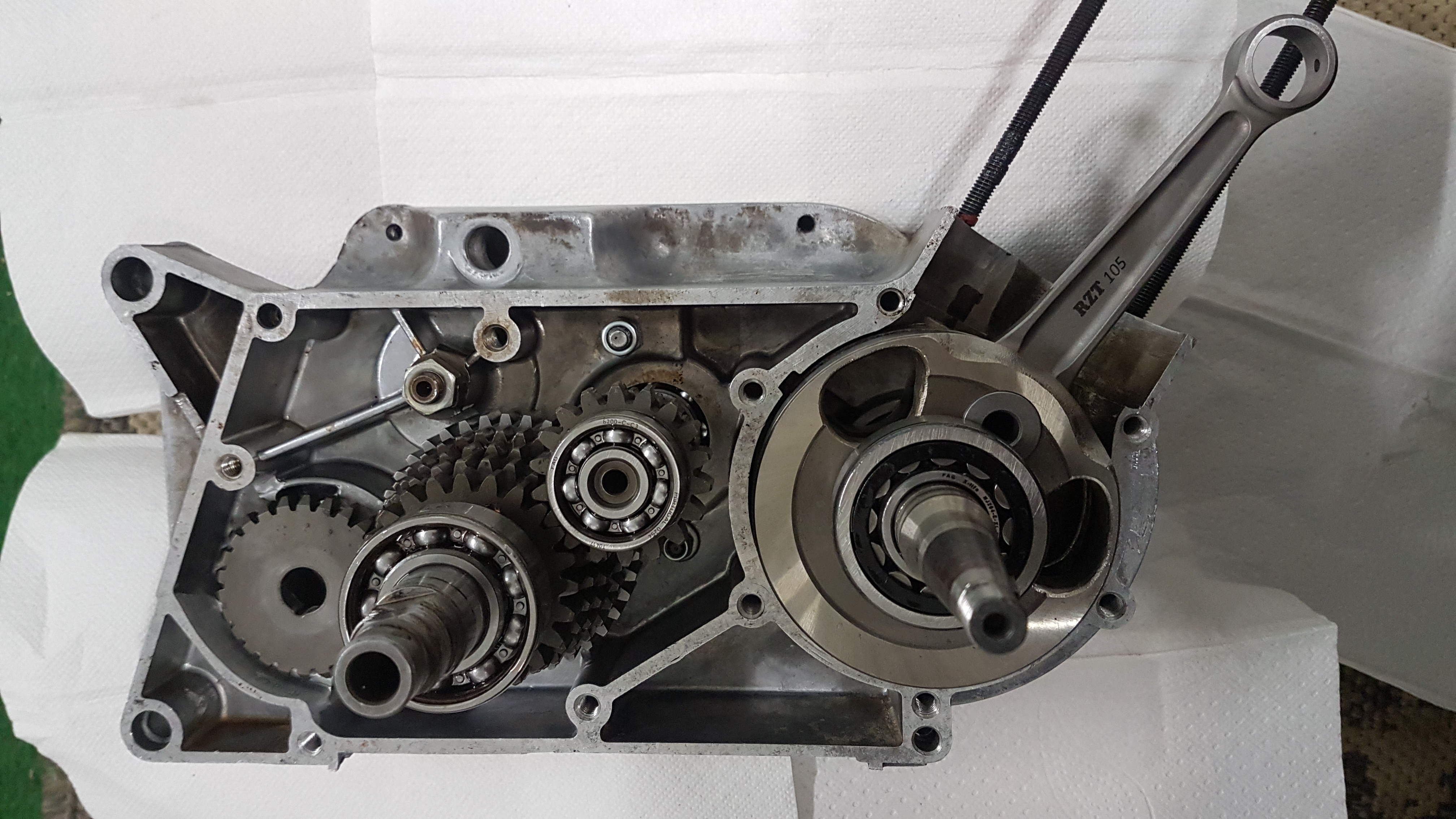

    Die Kurbelwelle wanderte ja noch vor Weihnachten zu RZT, mit dem Ergebnis...ja wie auf dem Bild zu sehen.
    Ein angeknapperter Hubzapfen. Damit hätte ich ja nicht gerechnet. Das Pleuel und das untere Nadellager sind i.o. lt. RZT, ebenso der Rundlauf TOP.
    RZT meint Materialfehler und hat die Welle kostenlos regeneriert. Sie sollte morgen bei mir sein, dann kann ich die Welle mit meinen Lagerdummis mittig ausrichten und den Zusammenbau des Rumpfs beginnen.

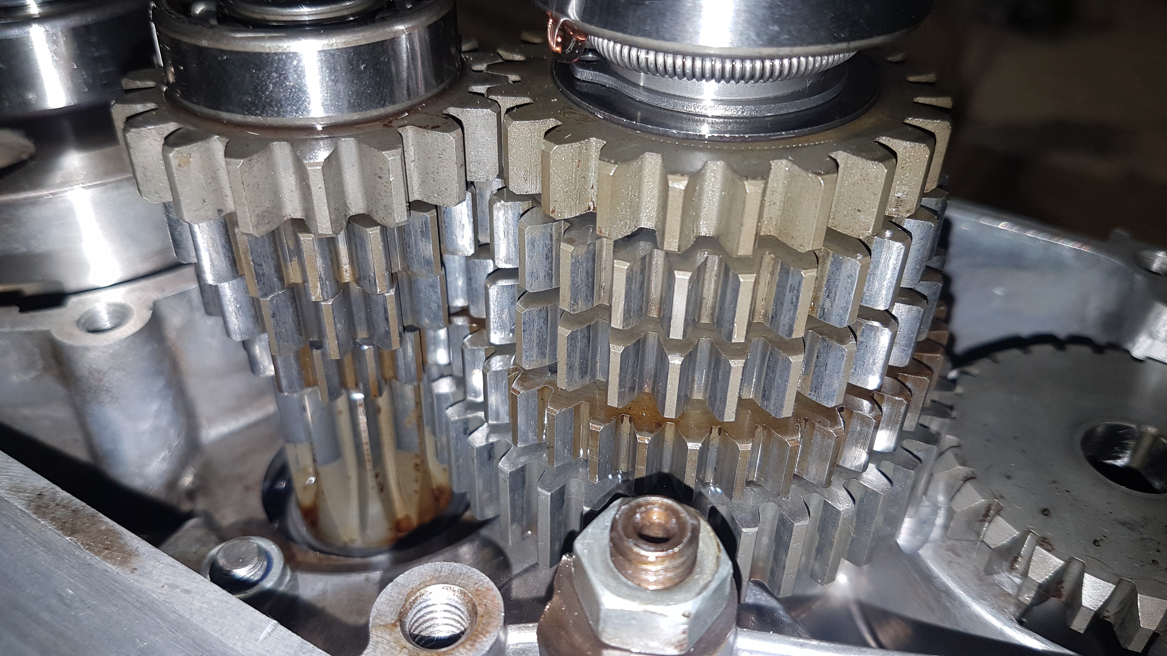

  • Der Fressschutz macht halt schon Sinn. Hier siehts man am 1. Gang auch. Gut, die ist auch bisschen was gelaufen :D

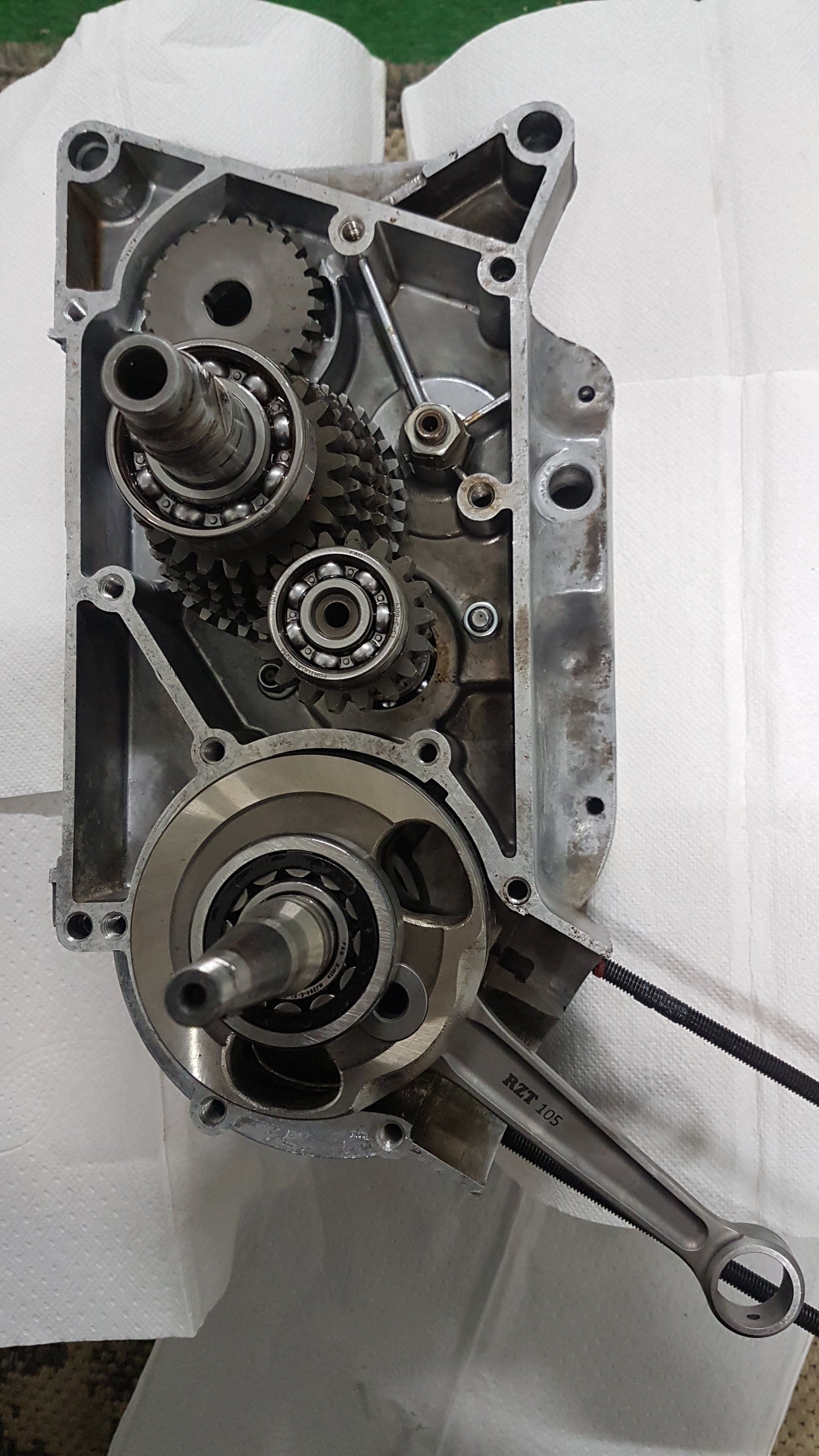

  • Die Welle hält meinen Motor gut durch, das will ich erstmal nicht DLC beschichten.
    Der Block kam heute auch zusammen, ist das schön, wenn alles sofort passt...:-)
    Weitere Motorenteile musste ich nicht tauschen und der Zusammenbau ging recht zügig.
