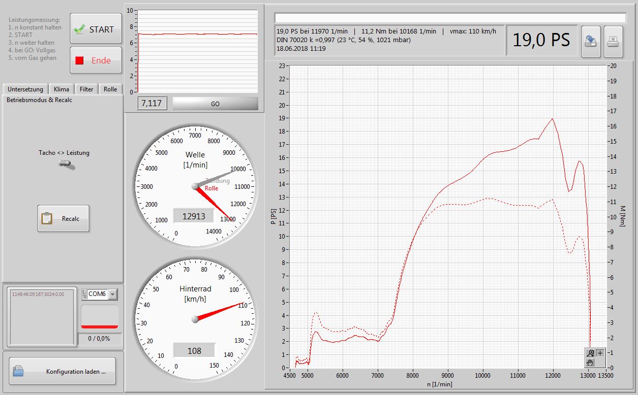

Erste Messung des RZ4KM auf meinem Prüfstand im Harzringmoped (immer Radleistung).
Da brauch ich nichtmehr viel verändern.
Eventuell noch die Kurvenglättung etwas anpassen, um den Bereich ab Peak etwas zu dämpfen.
Aber das kommt erst dann, wenn es sich als tatsächlich notwendig erweist.
Ich kann leider die Wiederholgenauigkeit (noch nicht) überprüfen, da das einen Höllenlärm macht.
Da muss jetzt erst ein Raum dafür hergerichtet werden.
Harzringmoped 2018
Hier der Abgleich. Ich habe die Kurve meiner kalten Messung (schwarz) in das zuletzt bei JWSport erstellte P4- Diagramm gezeichnet. Blau war die letzte Messung mit fertig programmierter Zündung. Das kann sich doch sehen lassen.[Blockierte Grafik: https://uploads.tapatalk-cdn.com/20180618/64298d809655ff663347ecfe08186efb.jpg]
