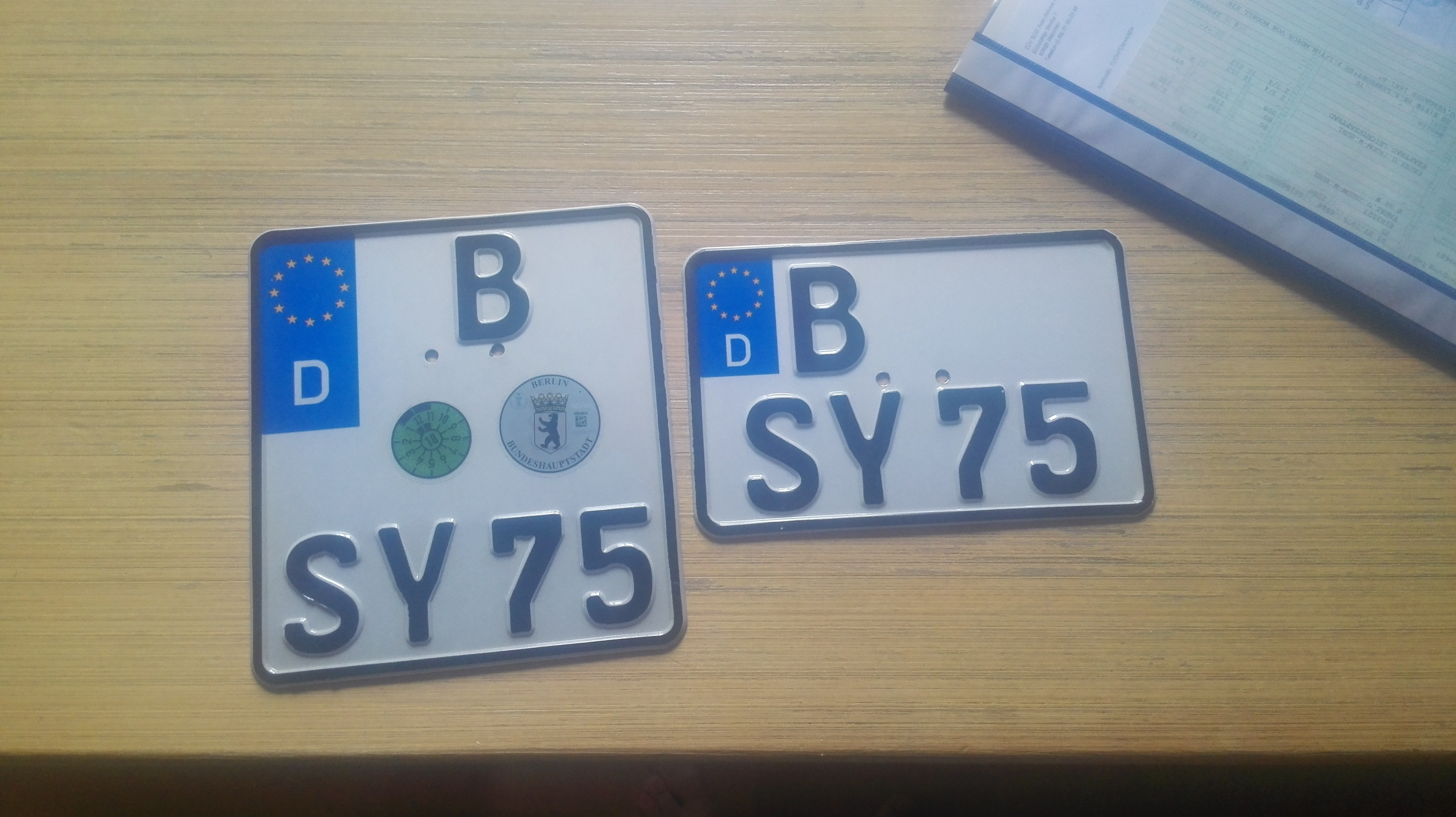

    exakt das war die Begründung des "Technikers"! Baujahr ist 1975. Ist das denn richtig so, oder gibt es das irgendwo nachzulesen? Sollten da nicht eigentlich die heutigen Gesetze gelten?
    Im Anhang nochmal für alle ein Bild der beiden Kennzeichen, damit die Größe klar ist.
    Ansonsten schonmal vielen Dank an alle für die Gestzestexte etc.! Die sind schonmal sehr gut. Allerdings bin ich mir nicht sicher, ob sie als eindeutiger Beweis reichen :unsure:
    Super wäre ein Gesetzestext, wo zum Beispiel konkret der Umgang mit dieser Schlüsselnummer oder mit Fahrzeugen vor 1980 beschrieben ist.
