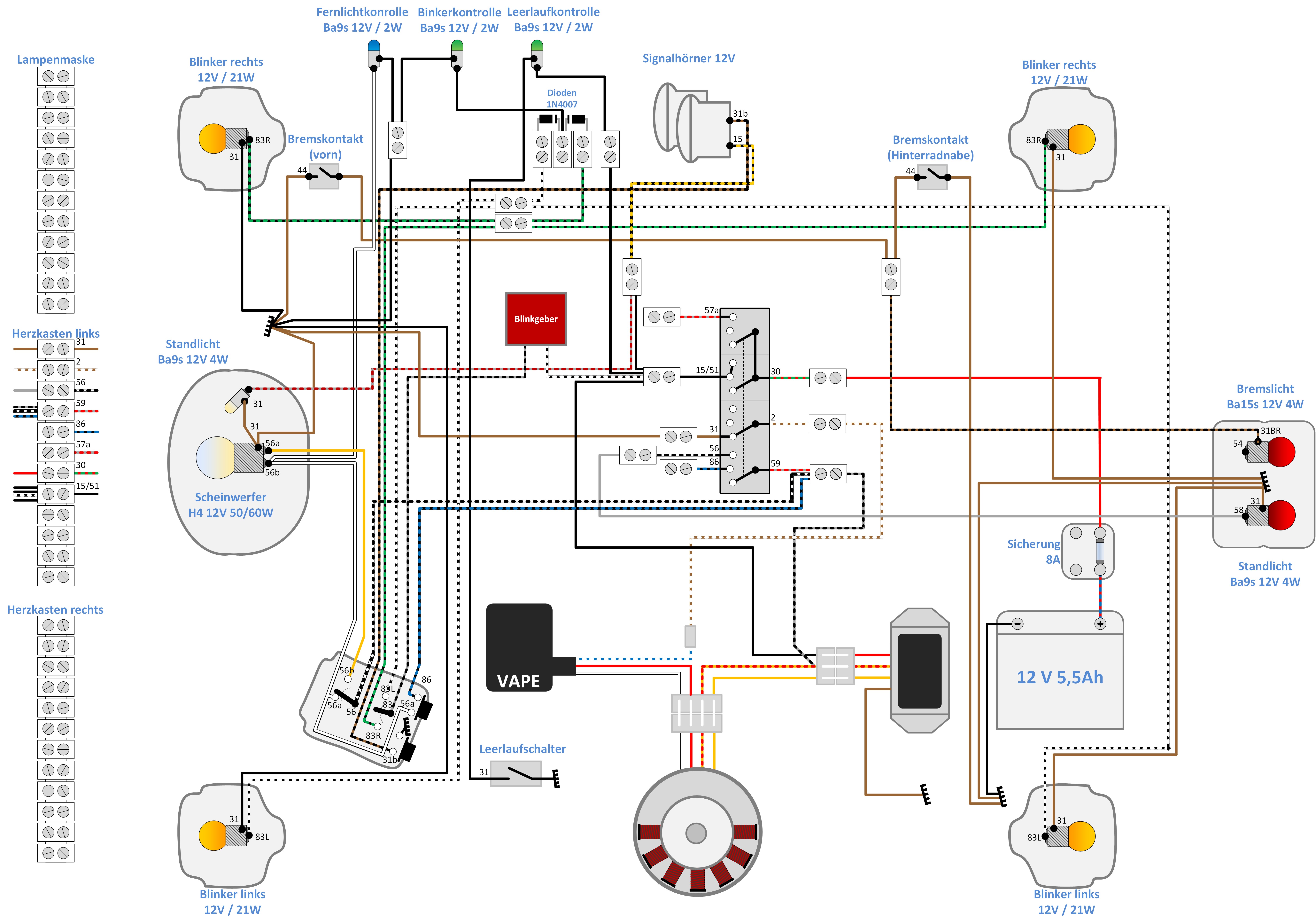

    Bei der Darstellung vom Pionier_82 (Bild mit den Lampen auf den Brettchen) ist der selbe Fehler vorhanden mit der fehlenden extra Masse fürs Bremslicht/Rücklicht, das ist nur so machbar wenn du den Nachrüstbremslichtschalter verwendest und Plus schaltest -
    wurde ja schon erläutertet.

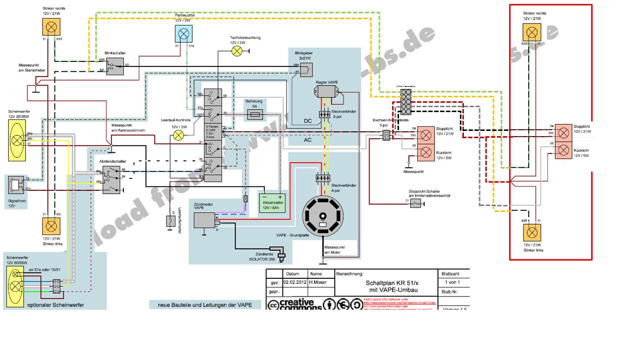

    Hier bei den drei Anschluss- Varianten sieht man das immer Brems-/Rücklicht am Moped abgeschalten wird
    http://www.moser-bs.de/Simson/haenger.html
    Die Anschluss- Variante "mit einer Steckdose und Schalter" ist eigentlich für den SR50 mit MKH/RB Anhänger gedacht, finde ich allerdings für eine S50/51 optimal, besser als mit zwei Steckdosen. Habe selber nur eine Steckdose an meiner S51 gehabt Rück-/Bremslicht ging über die Anschaltkontakte aber Blinker wurden nicht abgeschalten, es blinkten mit Hänger 3x21W

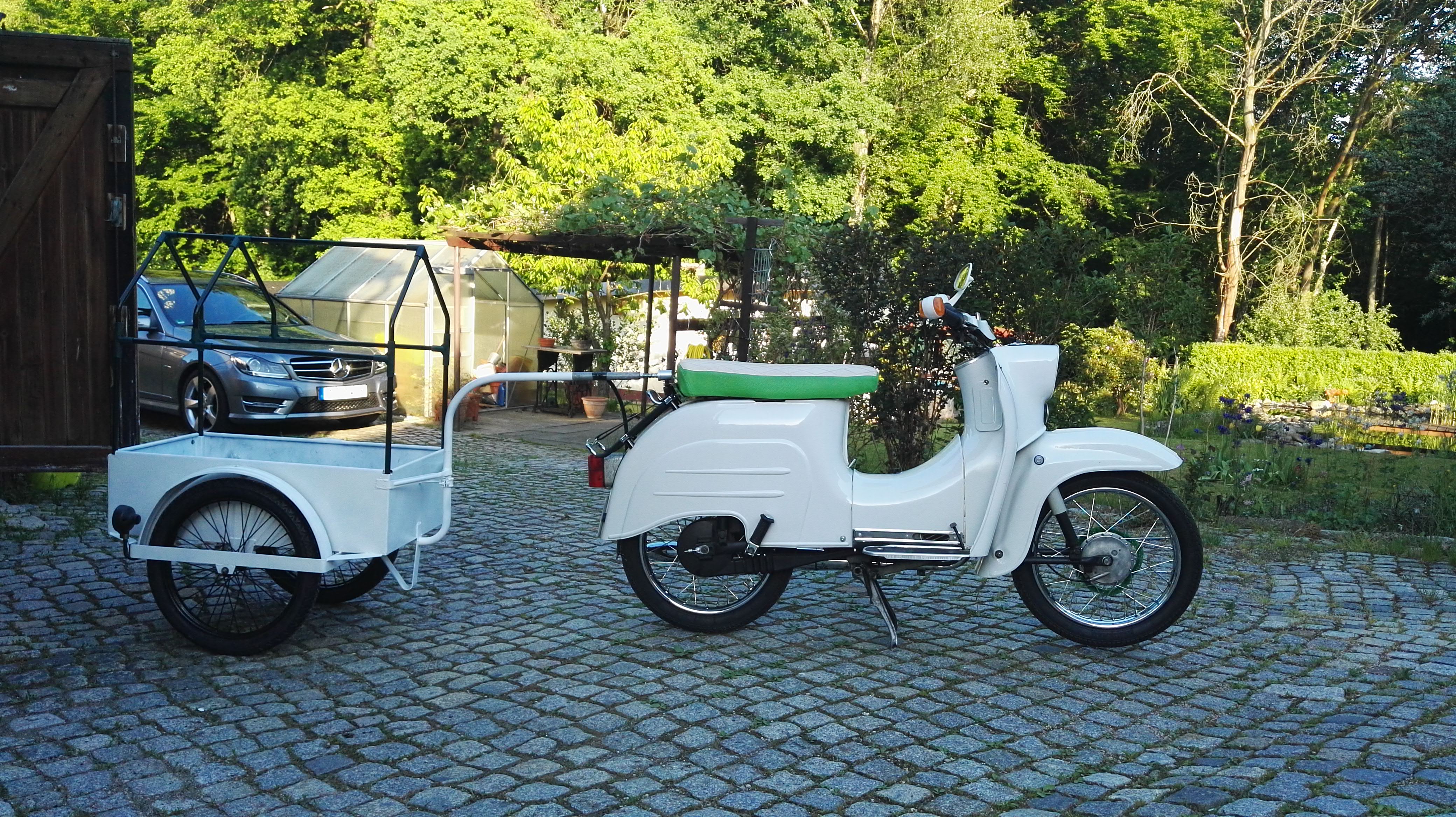

    Scheinbar hast du es hin bekommen da ich eine weiße Schwalbe mit weißen Anhänger in Suhl einfliegen gesehen habe.
