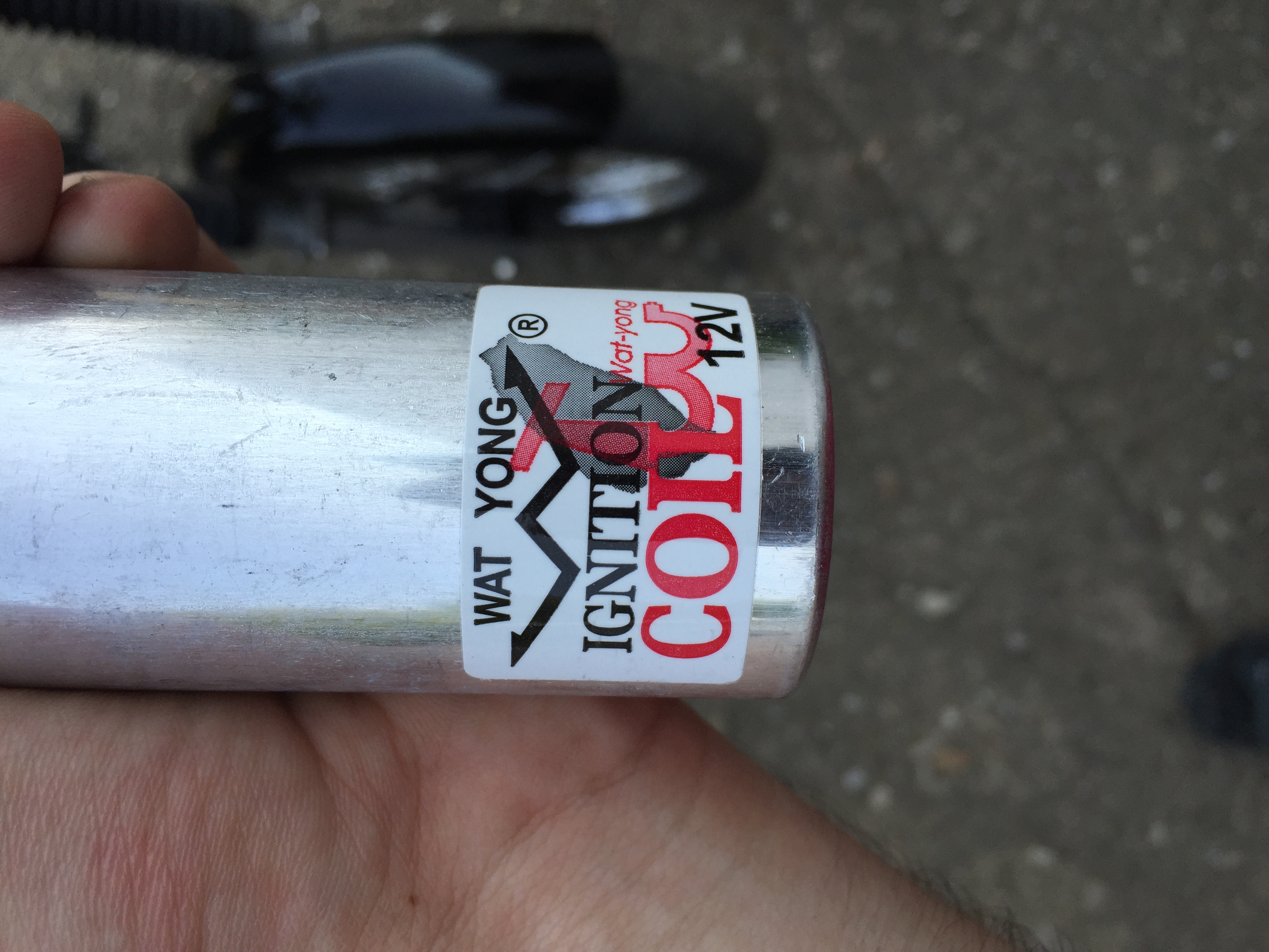

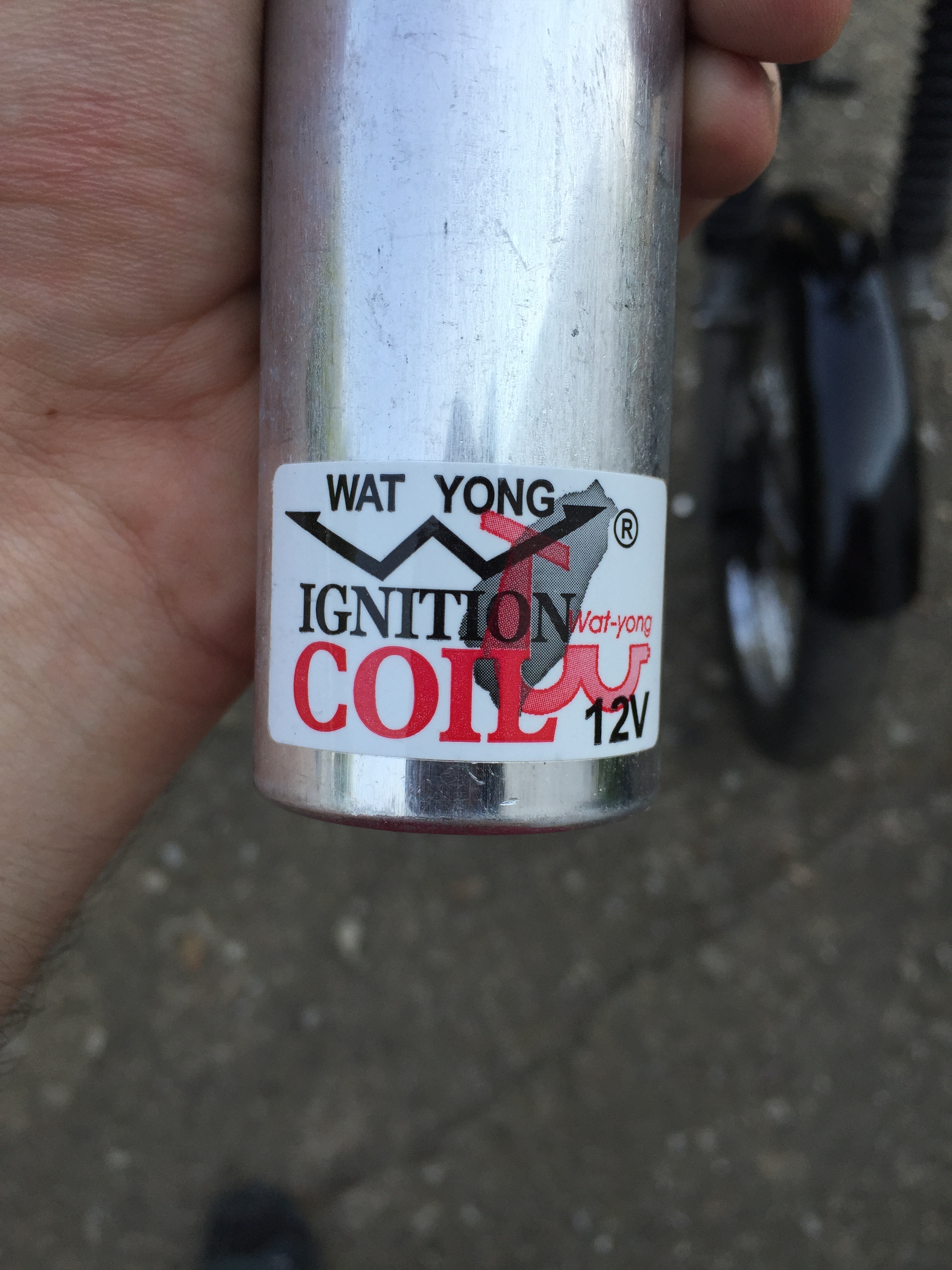

  • Hallo, hatte vor 2. Jahren so ein ähnlichen Fall. Alles 3 mal gerauscht und überprüft, das Moped lief auch gut aber wehe man machte es warm aus... An dem Moped wäre ich bald verzeifelt.
    Kontrollier oder tausch erstmal Kondensator und Unterbrecher wie schon gesagt. Wenn das nichzs bringt hab ich nochn Tip, eine andere Zündspule (Bilder).
    Ich hatte damals diese verbaut und das Moped fährt seit dem, jeden Tag ohne Probleme.
    Kostet ca. 30€ , ich hatte sie bei mein Händler gekauft.
