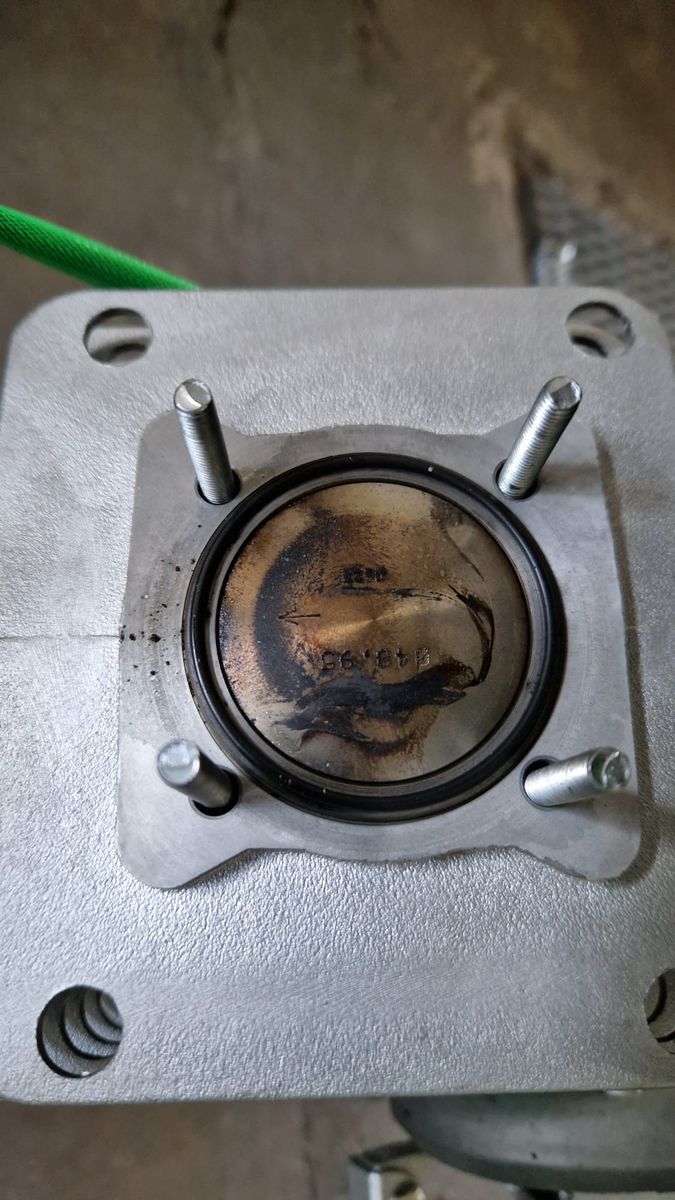

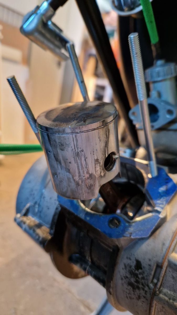

  • Der Einlassquerschnitt in der Buchse ist auch echt klein. Auslass auch. Denke die verziehen sich im Nullschliff auch bei Temperatur. Könnte am Guss liegen, der is ja nicht so prickelnd. Unbedingt Schmierbohrungen am Kolben auslassseitig einbringen. Kollege seiner hat 2 mal geklemmt mit AT85C. Beim 2. waren wir Zündung sehr konservativ und mit 21er BVF auf der wirklich fetten Seite der Abstimmung. Kolben hat trotzdem auf Auslassbreite geschmiert, wie bei Hitzestau. Vielleicht vertragen die Serie keinen "Reso" sondern nur AOA Anlagen. Hab ihn mit Lauge vom Alu befreit und mit dem 10€ Tool durch gehont. Baue ihn gerade auf 24er Einlass mit Mikuni-Adapter um und fräs ne 127 185 rein mit großem Einlass. SZ hat er ja Einlass schon genug. Leider passt kein Stützkanal rein. Sprit kühlt... Ich hatte irgendwo mal Fotos von einem 94er von nem Komplettmotor gesehen, der sah auch nur am Einlass bearbeitet aus.
    P.s. Hat aber für n witziges Bild gesorgt, der 2. Klemmer.

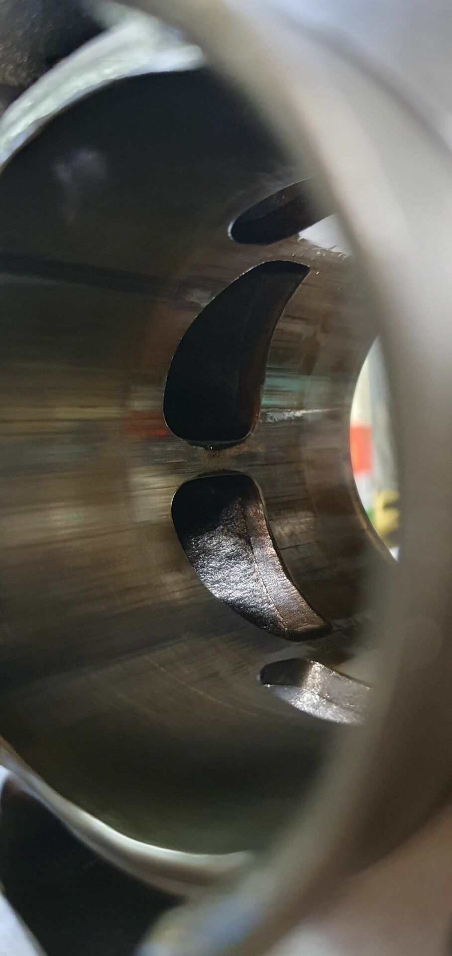

  • Nicht das du so ein Zylinder erwischt hast der so schlecht wie meiner gegossen war. Da war die Buchse großflächig nicht mit dem Kühlkörper verbunden. Das ÖL von der Bearbeitung war zwischen Kühlkörper und Buchse gelaufen.
  • Ich sag ja, das Ding war so fett wie es geht, mit dem Luftfilterumbau (ZT Matte, extra 25mm Loch in Trennwand, 2x10mm Bohrungen nach aussen im Herzboden)geht abgestimmt. Und nachdem wir hier nach dem ersten Klemmer 12nm für die Kopfschrauben als zuviel erachtet haben, war der auch nur mit 8nm angezogen. Zündzeitpunkt 1.8 v. OT abgeblitzt. Ich denke es ist ein Mix aus Guss und der geringen Einlassfläche, die entspricht hat grob gesagt, der Fläche von einem Überströmer. Der Steg im Auslass ist auch noch ein Faktor. Hast du n AOA geht das dann vielleicht noch aber mit einem anderen Auspuff bekommst du da die Temperatur nicht weg. Wie gesagt ist dann auch schon egal. Durchhonen und mal so richtig verpfuschen das Ding, vielleicht geht's ja dann.
  • Ich habe gerade die Reststücke von meiner SM94 Buchse rausgesucht, und dir ein paar Bilder gemacht. Ich habe die Buchse an 4 Stellen einfach durchgefräst. Der Kühlkörper ist jetzt schon weiter ausgedreht, und die Fehlstellen waren noch größer und voller Öl. Die Stücke der Buchse sind einfach rausgefallen und waren auch voller Öl außen.
  • Ein sehr ähnliches Bild hat sich bei meinen nachbearbeiteten Samo 83er auch gezeigt. 3 mal geklemmt bei Vollast, jedes Mal Alu aus der Buchse geätzt, Kolben großzügig beschliffen und Buchse nochmal angehont. Zum Schluss EBS 8-9/100. Vergaserabstimmung war definitiv nicht zu mager. Vergaser Mikuni VM 20 , Auspuff AOA3.5 verschweißt mit Kalotte. Offensichtlich hat sich nach der Bearbeitung, im Betrieb auch nochmal die Buchse gesetzt, was für mich eindeutig zeigt, dass die Buchse nicht vernünftig an den Kühlkörper angebunden hat. Kopf wurde mit 7Nm angezogen. Die Fußfläche war zum Schluss auch nicht mehr plan. Also muss sich auch der Kühlkörper unter thermischer Belastung dauerhaft verformt haben. Schlussendlich habe ich das Zylinderkit bei Samo reklamiert und anstandslos den Kaufpreis zurück bekommen. Schade das die ansich gute Basis des Zylinderlayouts offensichtlich an der Qualität der Fertigung krankt. Soweit mal meine Erfahrungen dazu.
