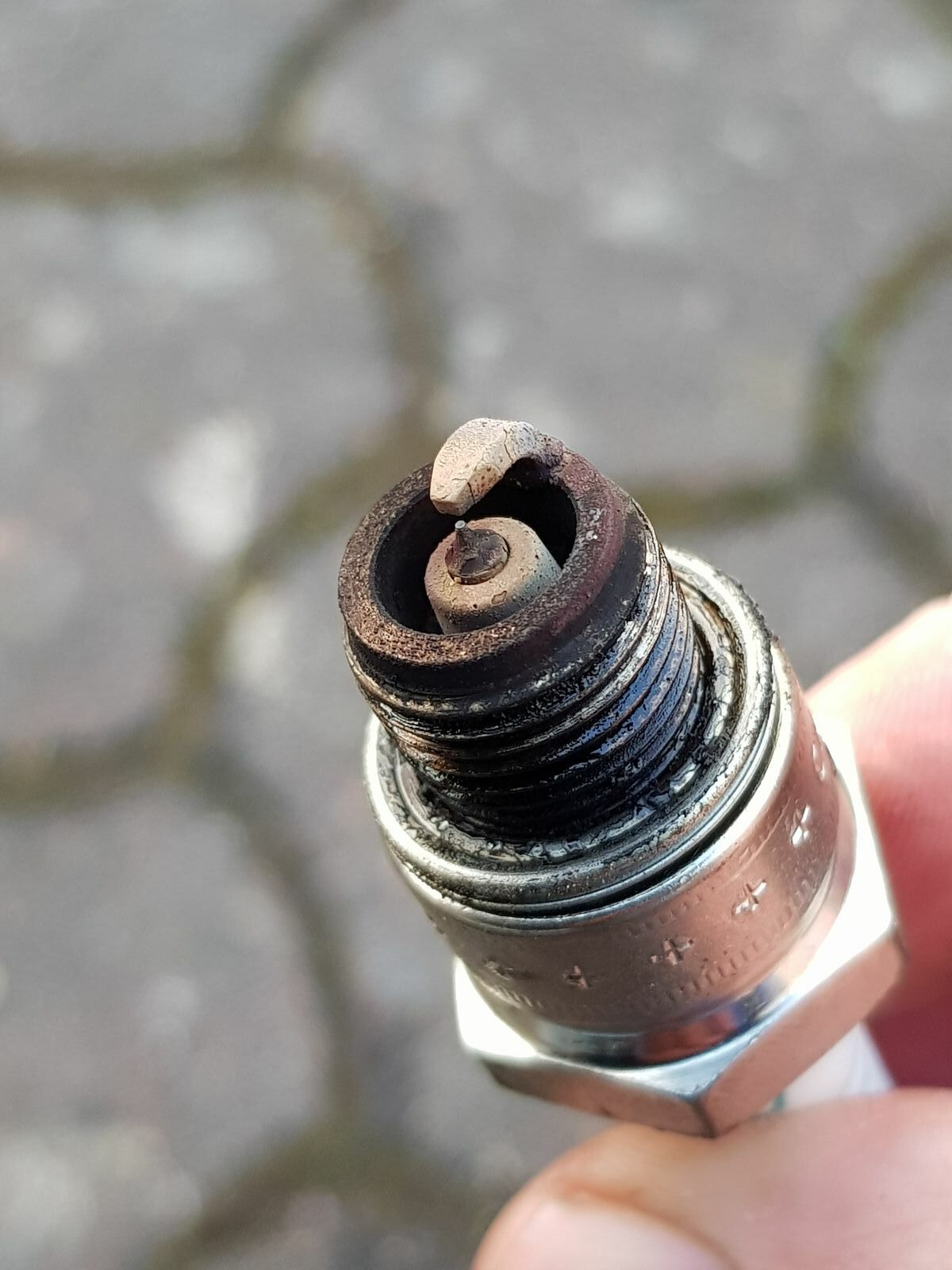

Ein paar von euch fahren doch sicherlich auch Iridium Zündkerzen. Hier mal meine nach circa 2000km. Meinungen? Addinol Pole Position falls es jemand interessiert.
Sie funktioniert gut, aber reinigt sie sich trotz Wärme nicht ausreichend? Wie sehen eure aus.
Wärmewert ?

Wärmewert ?
Ist eine denso iwf24 (8).

Mahlzeit,
Mein Kerzenbild sieht etwas eigenartig aus. In der Mitte braun auf der einen Seite dunkel/ schwarz und auf der anderen Seite sehr hell. Wie kommt es, dass die eine Seite wesentlich heller aussieht und wie kann man das deuten?( zu mager?)
Zylinder ist ein 50ccm Zylinder mit 16er BVF 80HD, 30LLD
Ultimate 102 und Motul 800.Motor läuft absolut unauffällig und akustisch gesund.
Was für ein Zylinder, WW Zündkerze ?
Es ist der GSO mit einer Denso iw24
Das wird der bleifreie Super duper Sprit sein und das Modul 800 bzw. wird das das nie so "Rehbraun" wie "früher" aussehen. Ich verwende z.Z. beim Schmitt 50ccm Sportfreund 4K Zylinder, eine Schmitt 260er IR Zündkerze und Total Vollsyntetik / Racing Öl 1:50 Mix. Das sieht genau so " pelzig" aus. Ist normal so.
Mahlzeit,
Kerzenbild sieht gut aus, Farbe liegt am Motul 800.
