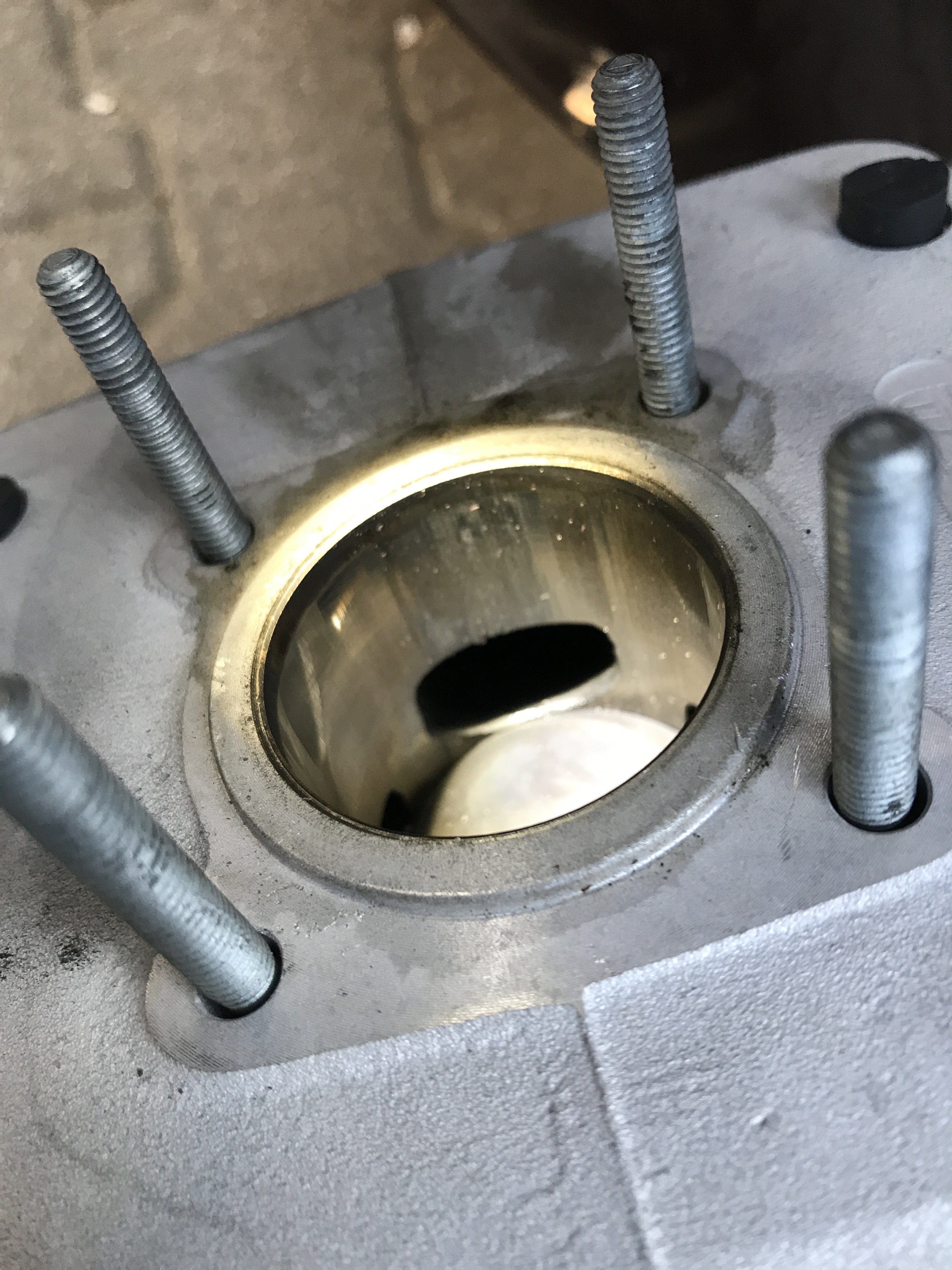

Membraner mit dritten bzw fünften Kanal. Bei meinem 85er Membran ist der Kanal In Richtung Membrankasten nicht sehr hoch gefräst. Würde man den bis dort hochziehen wo die Buchse wieder beginnt könnte man vom Membrankasten in den Auslass schauen wenn der Kolben im UT steht. Würde dadurch ein Leistungsverlust entstehen?
Bei meinem 115er damals war das nämlich so das man durchschauen konnte aber der hatte trotzdem gut Dampf
[Blockierte Grafik: https://uploads.tapatalk-cdn.com/20200514/2e5d96091386abdbf731cce42a59d022.jpg][Blockierte Grafik: https://uploads.tapatalk-cdn.com/20200514/612f8fc4dcc899e84116985b003fd2df.jpg]
Mit dem Alu, was dort noch steht, wird der vertikale Winkel gesteuert. Wenn man dort das Ganze Alu entfernt spült der Kanal wahrscheinlich mit um die 25°, wenn überhaupt, bedeutet er schiebt direkt in den Auslass.
Das kann bestimmt funktionieren, aber dann muss der Rest auch dazu ausgelegt sein, bedeutet, der 5. muss später öffnen als Haupt- und Stützströmer, der Auspuff muss eine starke Aufladung bringen und perfekt zur Auslasssteuerzeit passen usw... also einfach so das Alu da entfernen geht sicherlich nach hinten los und du erhöhst nur massiv deine Spülverluste.
