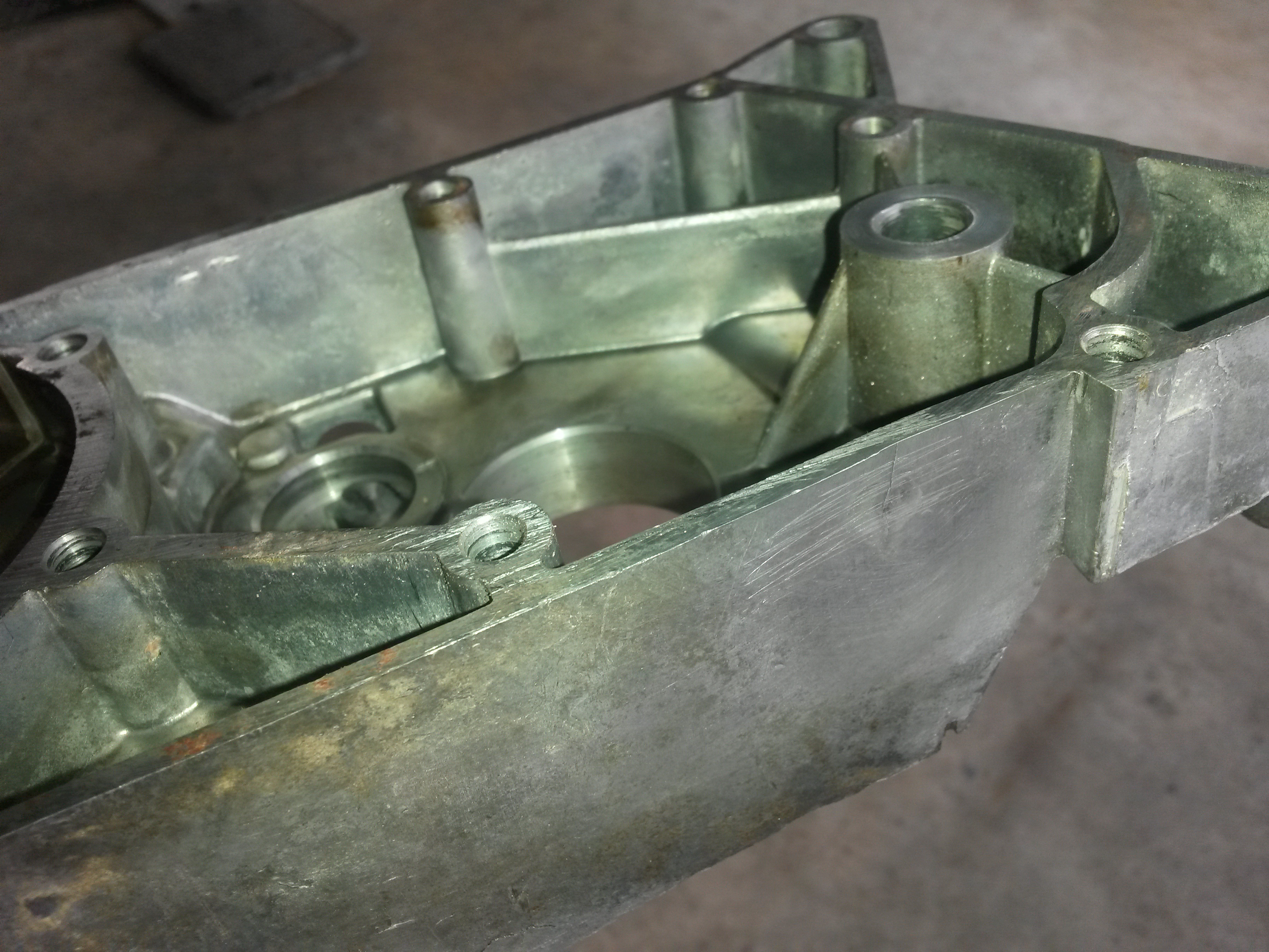

Kann jemand eine Auskunft geben, wie sich das Alu vom Motorgehäuse (M500) schweißen lässt ?
Geschweißt soll ein Ausbruch auf der Lima-Seite, unterhalb des Kettenrades. Dazu müsste ein Stück eingesetzt werden.

...wenn lediglich an der Außenseite des Gehäuses ein Stück fehlt,welcher keiner Belastung ausgesetzt ist ,würde ich ein Stück Alu mit JB-Weld einkleben .
genau, aber nicht auf stoß sondern mit ner aluplatte dahinter
Aber generell lassen sich die Gehäuse sehr gut schweissen
Schick her, kann ich dir machen.

Na ich habe ein Motor angeboten bekommen und wollte erst mal klären ob es machbar ist.
Wenn ich das richtig gesehen (Bild) ist der Ausbruch bis in den Hohlraum gegangen.
Motor bzw. Getriebe soll dicht sein.

Habe gestern ein M500 Motor zerlegt, eine Überholung sollte es werden, und was sehe ich da beim sauber machen-ein Riss
Den Motor muss mal einer unsanft behandelt haben, da ist eine runde Druckstelle zu sehen, da ist das Gehäuse ist an der stelle leicht nach innen gewölbt und dadurch der RissKann man das Gehäuse retten den Riss Schweißen ?
Der Riss geht doch gar nicht bis durch oder?
Ansonsten Auffräsen und wieder verschweißen.

Ja geht durch
Hatte auch schon an dieses Alu Löten gedacht, ob das was ist dafür?

Würde ich anrauen und großflächig mit JB Weld versiegeln, außen auch.
Für so einen kleinen Schaden würde ich in der Nähe der Dichtfläche nicht schweißen, da es sich meiner Meinung nach vermeiden lässt. -
Oh ich dachte es geht nicht durch da man an der dichtfläche nichts sieht.
Du könntest das auch von innen anfräsen und mit jb weld abdichten.
Mit dem Alu-Löten geht auch. Ich hatte das AL380 Lot für Vergaser genommen. Gr.
Wollte ich auch gerade schreiben.
Mit Reibelot solltest du das wieder super hinbekommen.mfg
