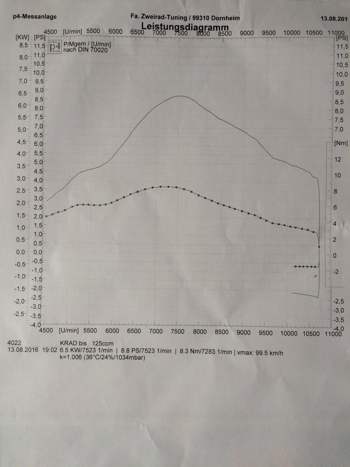

  • Mein 63 hat über 9 Nm bei 7000 U/min. Also wenn das nicht fürs 16er Ritzel reicht weiß ich auch nicht. Wieviel Nm hatte nochmal der original Motor? Die Hälfte?
    Aha dein 63er hat 8PS und 9Nm bei 7000 U/min.........
    Wäre der erste Simsonmotor der bei ein und der selben Drehzahl maximale Leistung und Drehmoment anliegend hat sowie mehr Nm als PS hat...............;)

  • ckich Bitte genau lesen. 8 PS am Rad und > 9 Nm am Motor.
    Deswegen ändert sich nichts an meine Aussagen was bist auf "sowie mehr Nm als PS hat" in "sowie das Nm und PS gleicht sind" , rein gar nichts.
    Abgesehen davon, mach doch keine Leistungsmessung und gibt dann beim Drehmoment an das was am Motor anliegt und die PS am Rad. :rolleyes:
    Sorry, man könnte vermuten das der unterschied zwischen Nm und PS nicht ist bekannt ist. :/
  • Aha dein 63er hat 8PS und 9Nm bei 7000 U/min.........
    Bei ca. 7000 U/min hat jeder (!) Motor die gleiche Zahl an PS und Nm.
    In meinem Fall 9 PS und 9 Nm bei 7000 U/min. Bei 7400 U/min habe ich sogar 9,3 PS (und 8 PS am Rad).
    Übrigens hat der original Simsonmotor mehr Nm als PS.
    Warum? Weil sich das maximale Drehmoment unterhalb 7000 U/min befindet.
