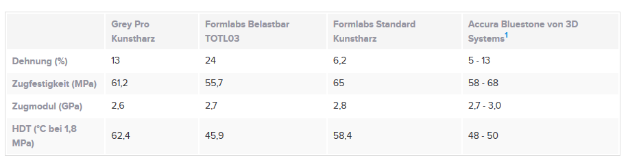

Sollte eigentlich passen, zumindest mit den Standart Formlabs Materialien. Dort steht als Anmerkung nur, nicht geeignet für Anwendungen welche eine hohe Schlagfestigkeit benötigen. Allerdings hätte ich auch Angst vorm Mixer, da wir beim Simsonpolrad ja nicht 3 fach verschrauben, was für Vibration und Rotation ja besser wäre. 1 Flügel der anschlägt und es gibt Brocken.
