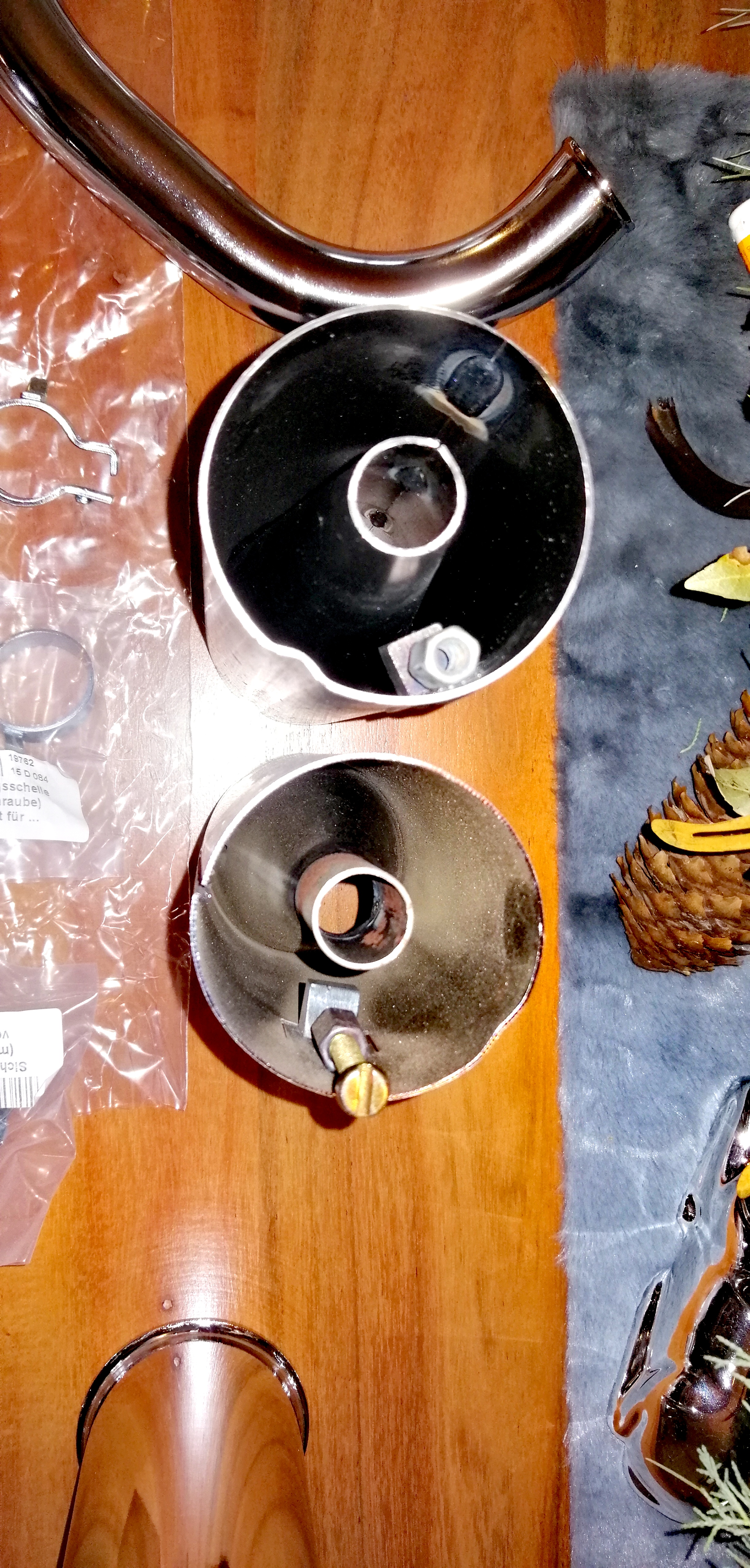

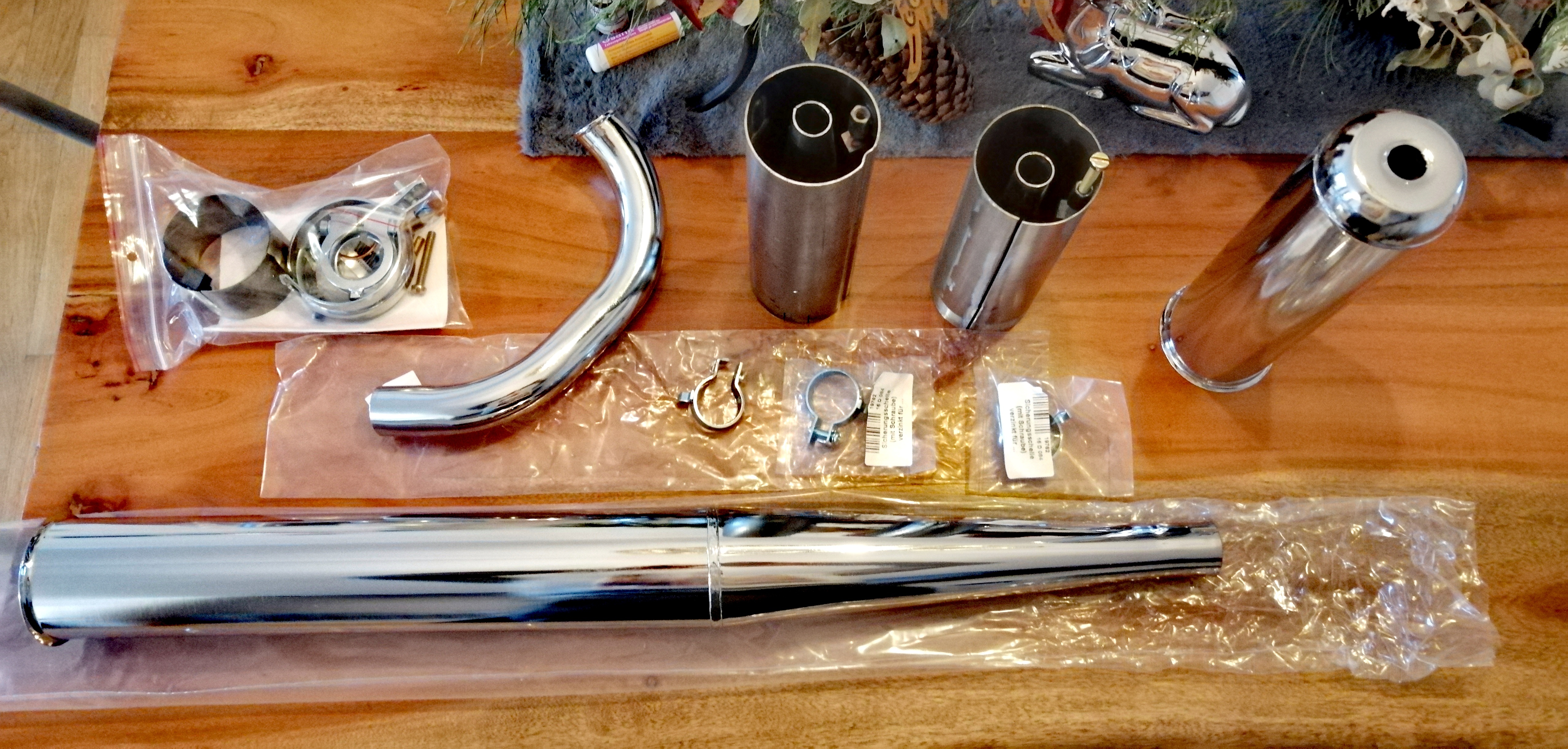

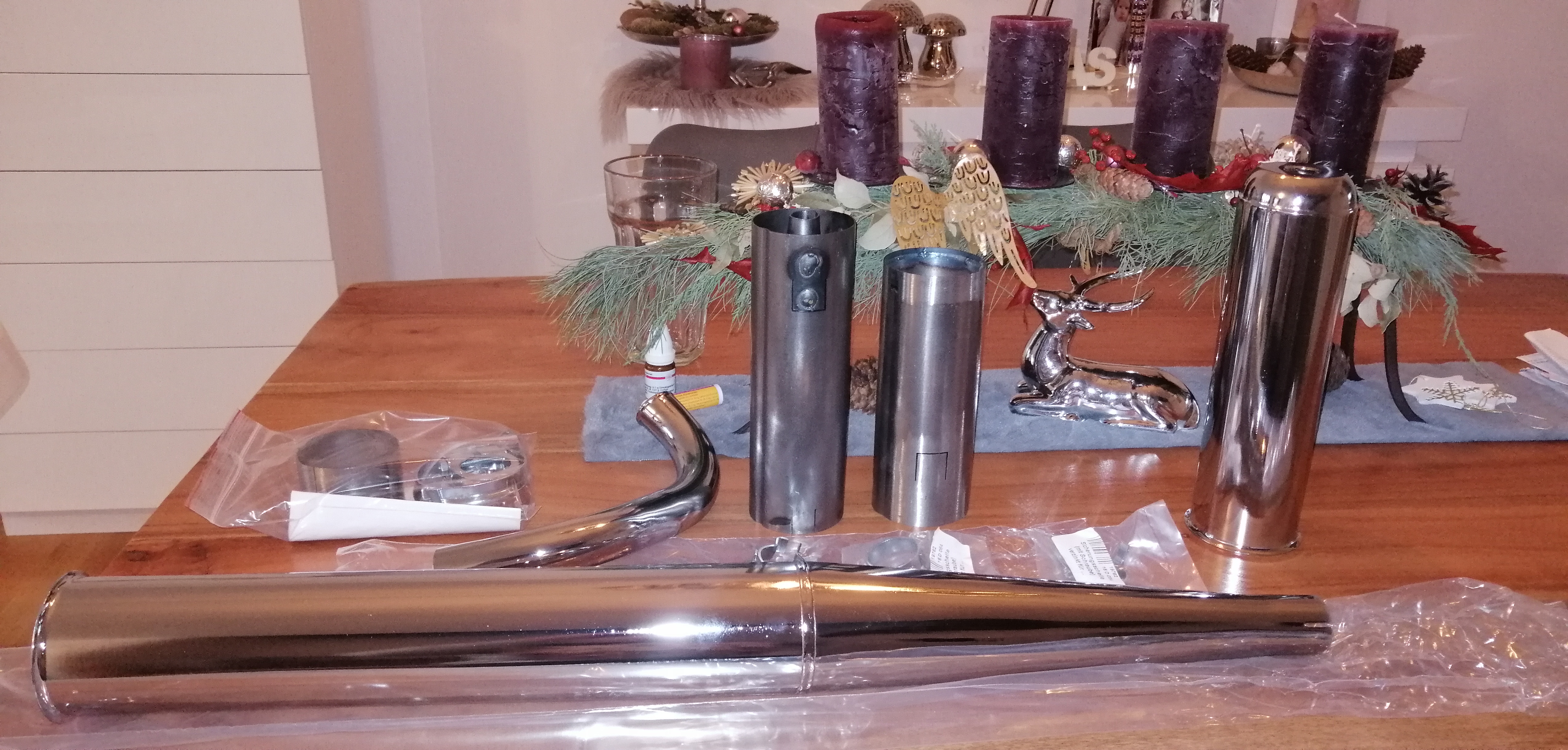

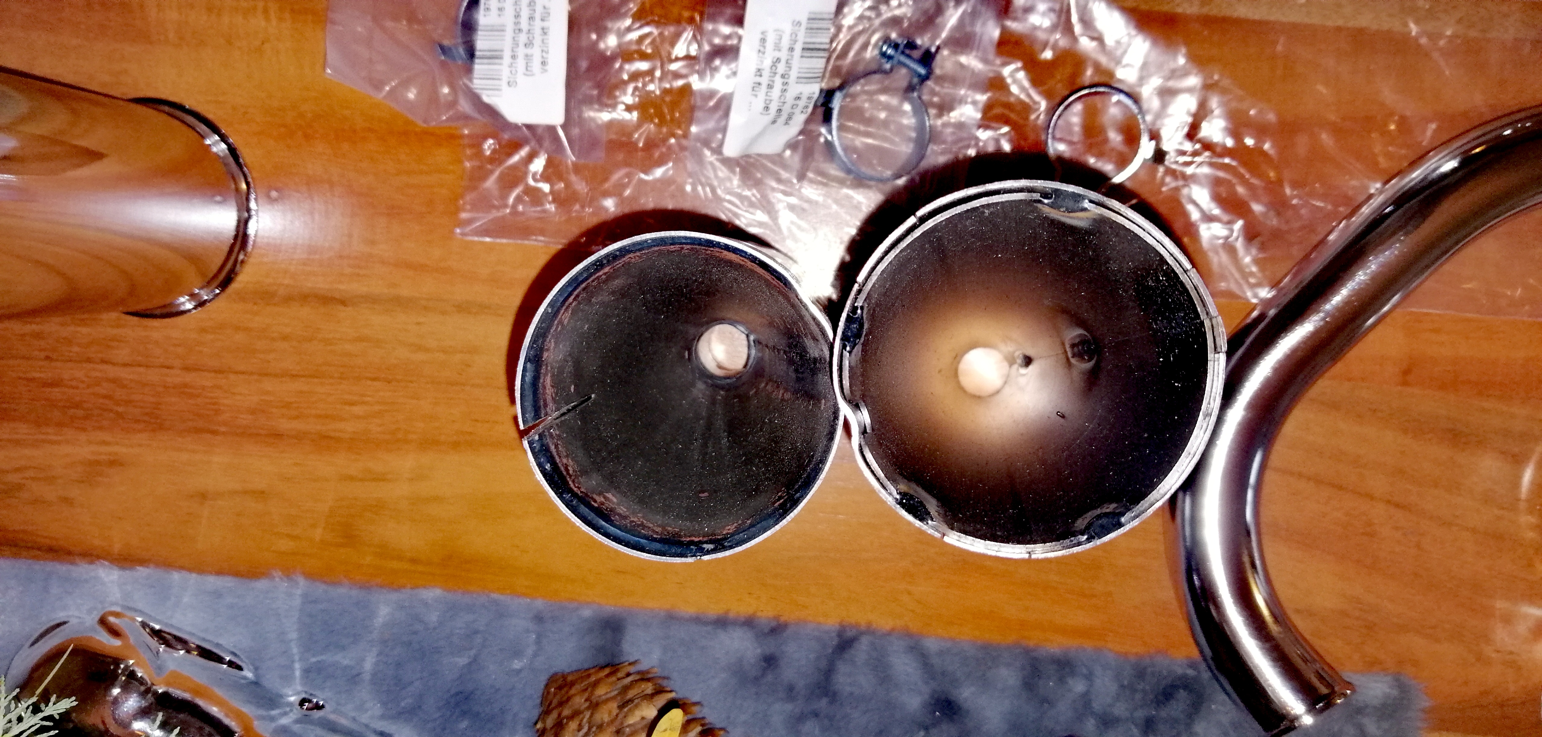

  • Servus,
    vielleicht kann ich den Thread auch einmal aktualisieren, da ich mir den Vario in der 32er Ausführung und als 3 Grad-Ausführung mit SP und R Kegel für meinen 2 TF 85O gekauft habe.
    Ja was soll ich sagen, die äußerliche Verabeitung des Auspuffes, des Krümmers und der Schellen sind sehr gut und der Chrom ebenfalls. Was mich nur irritiert sind die Kegel, bei denen ich nicht weiß, ob ich eine "spezielle Ausführung" habe oder ob diese tatsächlich so ausgeliefert werden:
    1. Das SP-Kegel-Element passt schön saugend in das Vario-Mittelteil. Der innere Kegel wurde jedoch nur an wenigen Stellen verschweißt und liegt nicht überall bündig/dicht an im Element. Zusätzlich wurde an der Klemm/Verspannstelle (bei dem man eine Schraube innen eindreht) die äußeren Schweißpunkte nicht verschliffen. Somit hätte man nicht die Möglichkeit, den Kegel in den Auspuff zu schieben... :?
    2. Der R-Kegel an sich ist jedoch sehr schön verschweißt, so wie ich es mir beim SP-Kegel gewünscht oder vielmehr vorgestellt hätte. Er ist jedoch komplett Außen zusätzlich aufgeschnitten und der Kegel im Inneren ist auch ca. 5 cm aufgetrennt.
    Vielleicht habe ich auch einfach ein anderes 2Takt-Verständnis als Laie für solche Auspuffanlagen oder muss/sollte das alles so sein wie auf den Bildern? ;)
  • Ich kann dich schonmal beruhigen, die kleinen Verarbeitungsmakel werden keinerlei Einfluss auf die Leistung haben. Außerdem werden sich kleine Öffnungen relativ schnell mit Ölkohle zusetzen. Den SP Kegel wirst du vorraussichtlich eh nicht soweit in den Auspuff schieben müssen um optimale Leistung zu erreichen, schöner gehts mit Sicherheit, aber in diesem Fall wird es wohl keinen negativen Einfluss haben.
