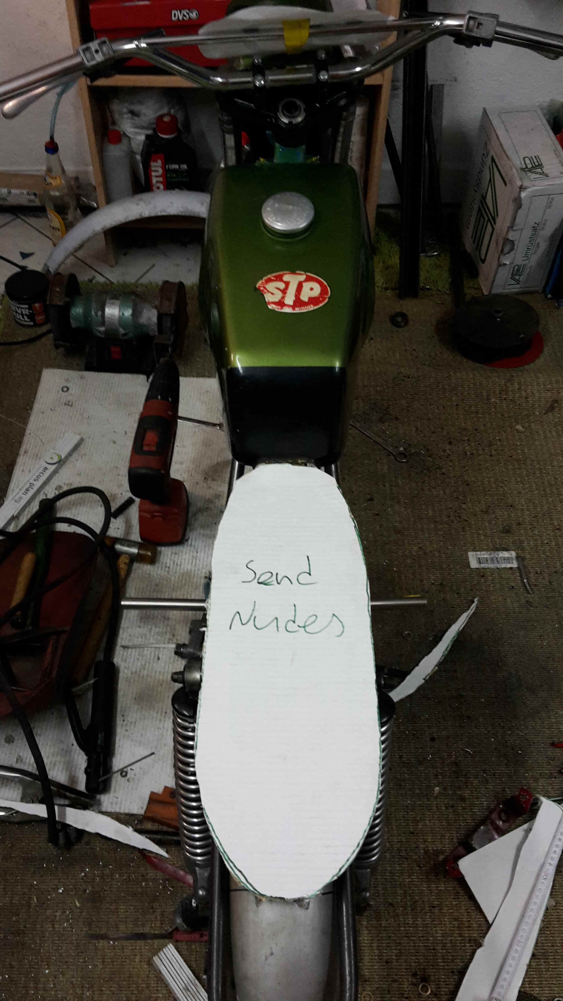

Heute hab ich mich mal an die Planung von Sitzbank und hinterer Bremse gemacht. Hinten werde ich wahrscheinlich auf Gestänge umbauen und s oben lang verlegen.
Wirklich was zu sehen wirds erst im neuen Jahr geben. -

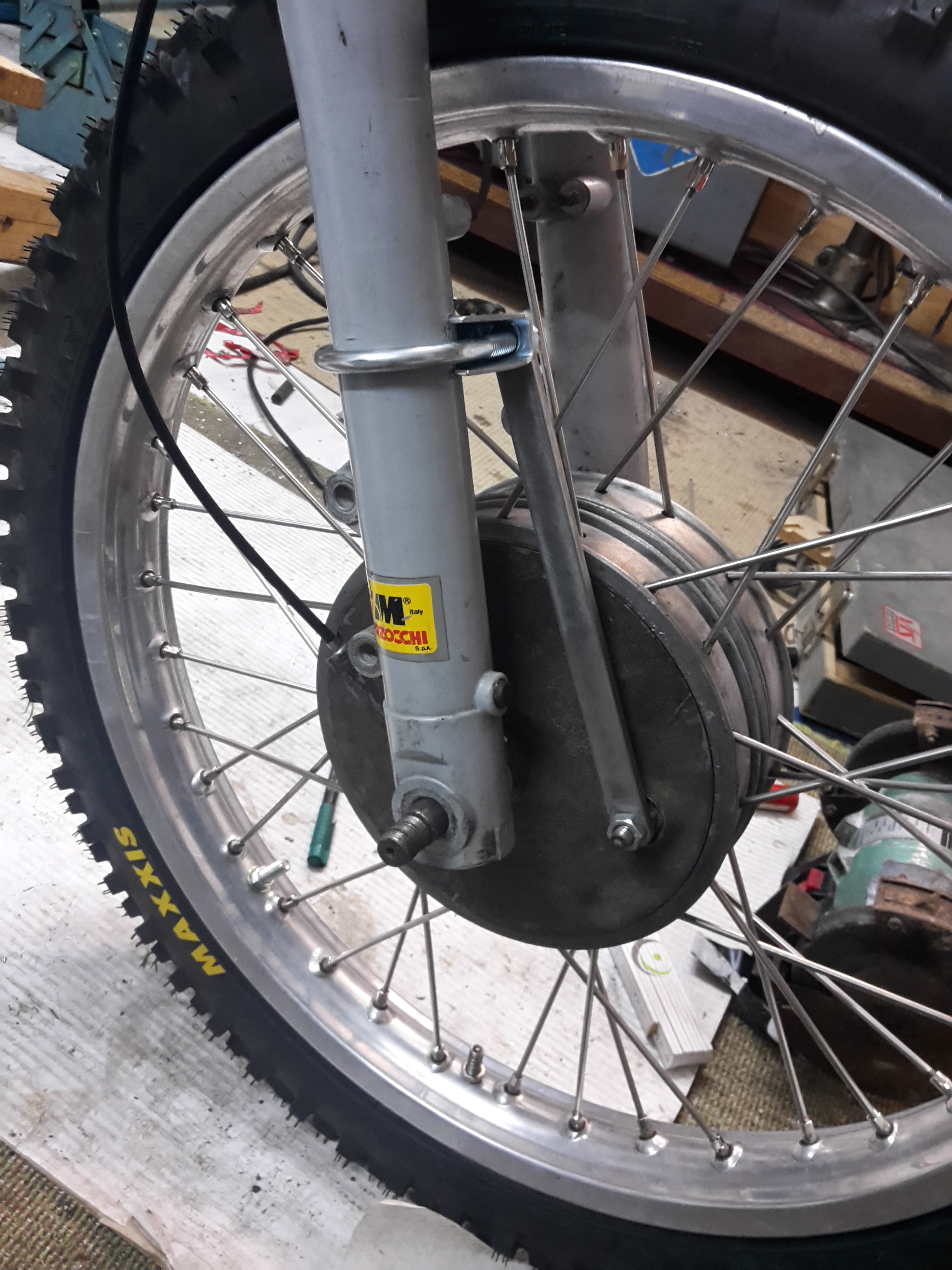

So, Hab heute nochmal bisschen was zurecht gefeilt. Die MZ Bremse erfüllt ihren Zweck und wenn nicht alles so vereist wäre, hätte es sicher auch fürn Stoppie gereicht. Der TS Bowdenzug hat glücklicherweise auch gleich die perfekte Länge.
Der Gewindestangenpfusch an der Hinterbremse wird selbstverständlich noch gegen eine Edelstahlstange+Kugelgelgelenk getauscht. -
Ich hätte bedenken das es die Schelle verschiebt oder verbiegt. Da wär eine Abstützung zur Bremssattel Aufnahme günstiger gewesen.
Der gute Hubraumsuchti meint das hält.
Gar so hohe Geschwindigkeiten müssen ja sowieso nicht abgebremst werden. Irgendwann wird eh mal auf SB umgebaut.. -
