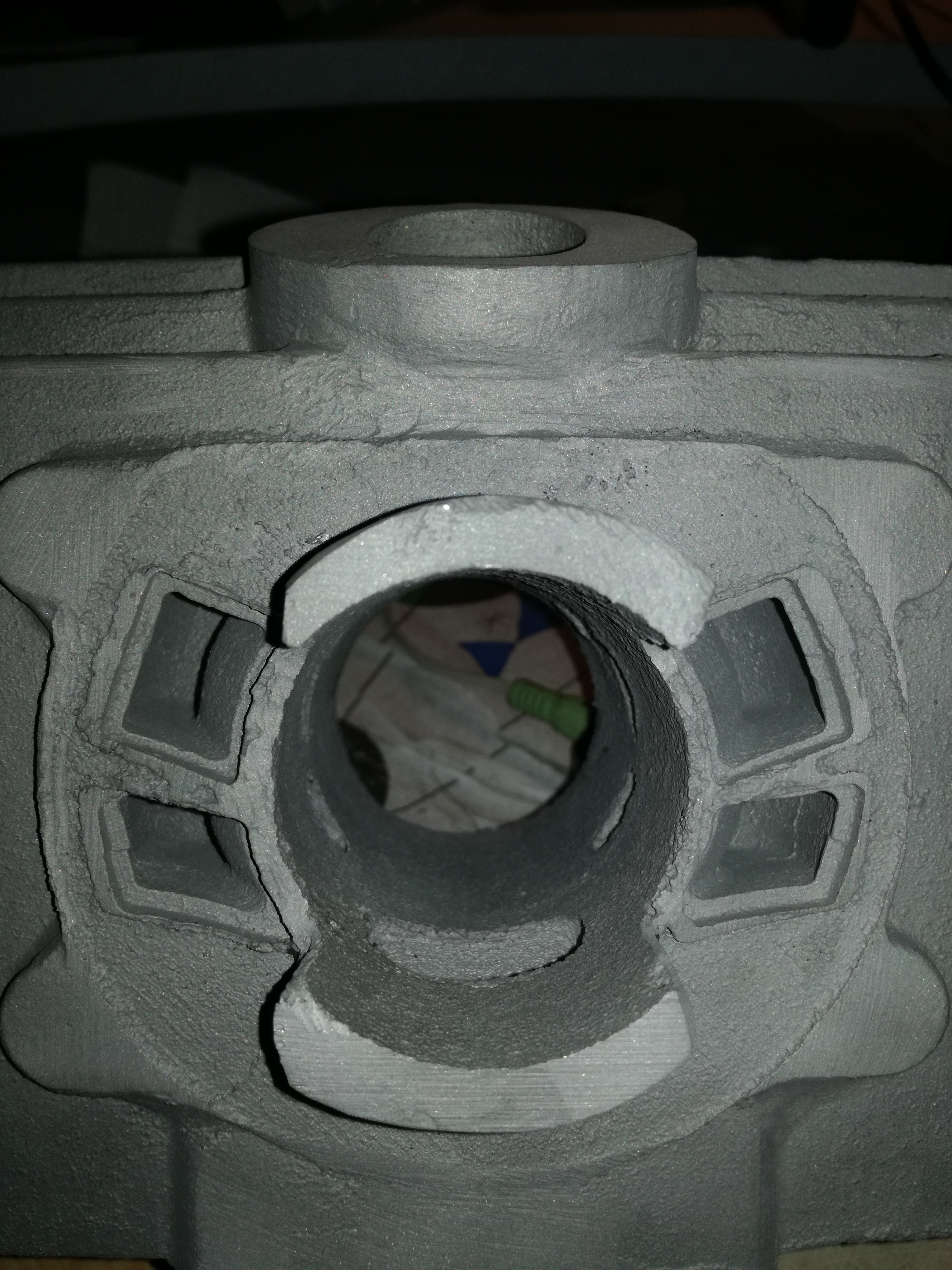

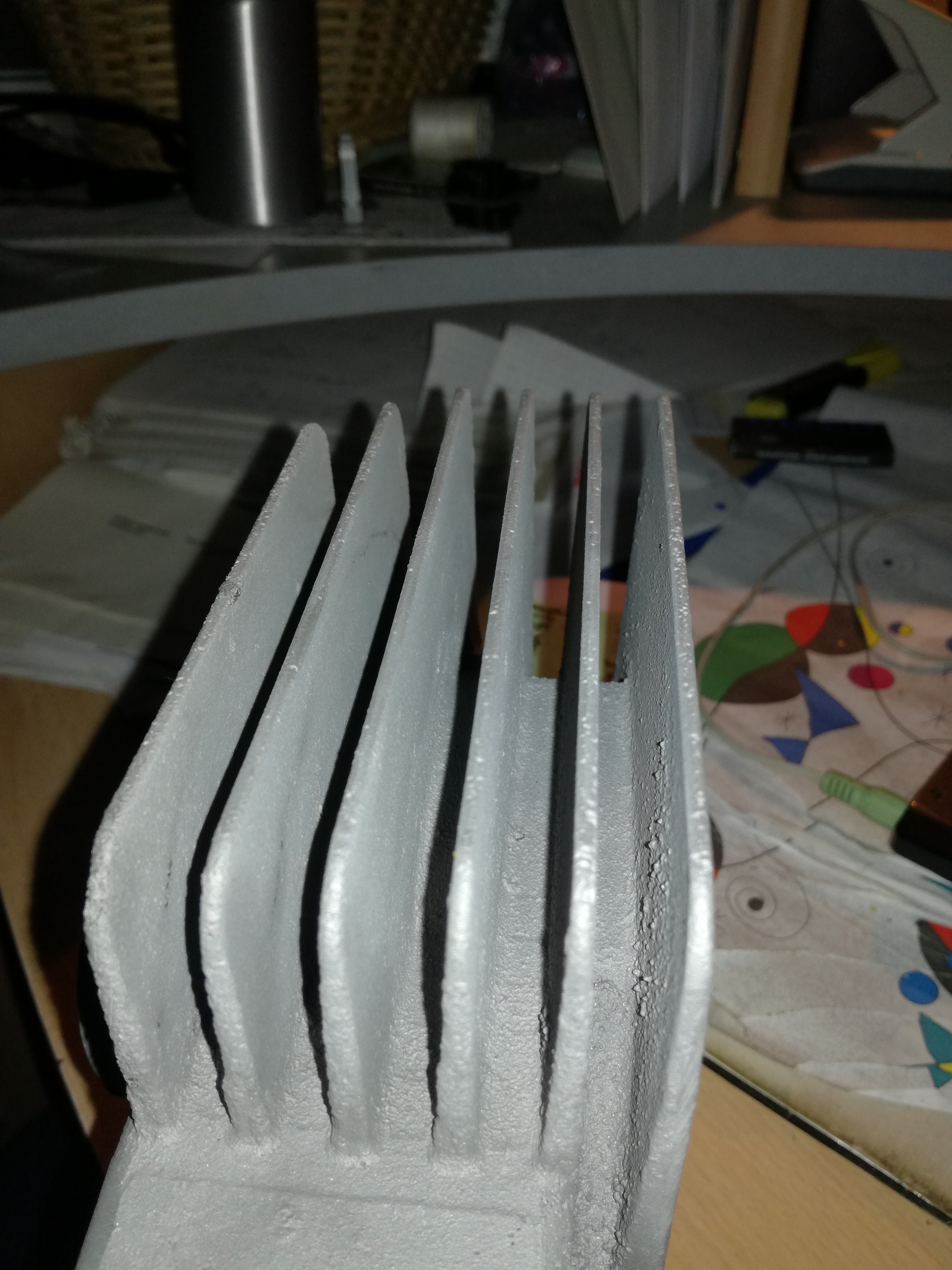

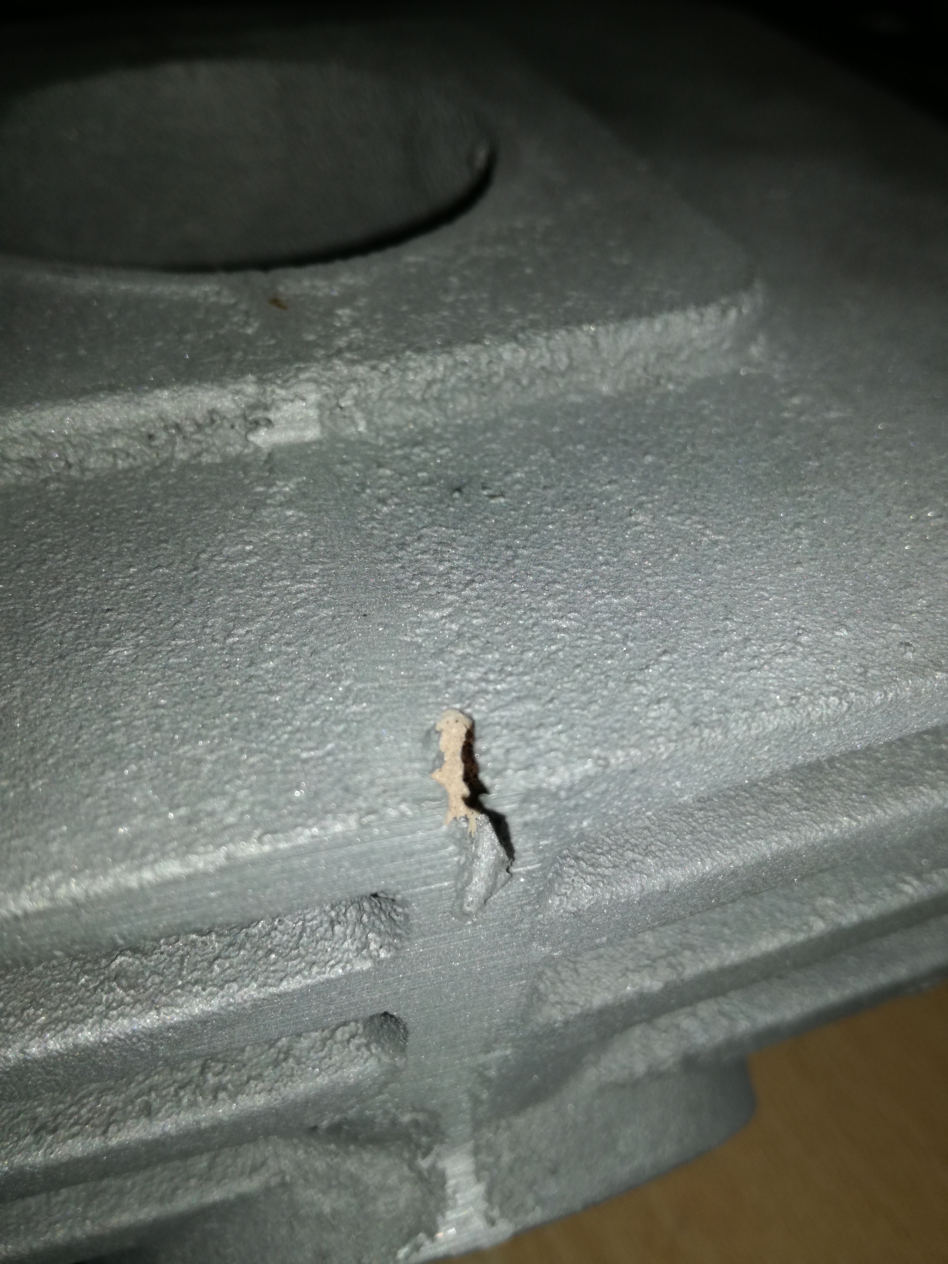

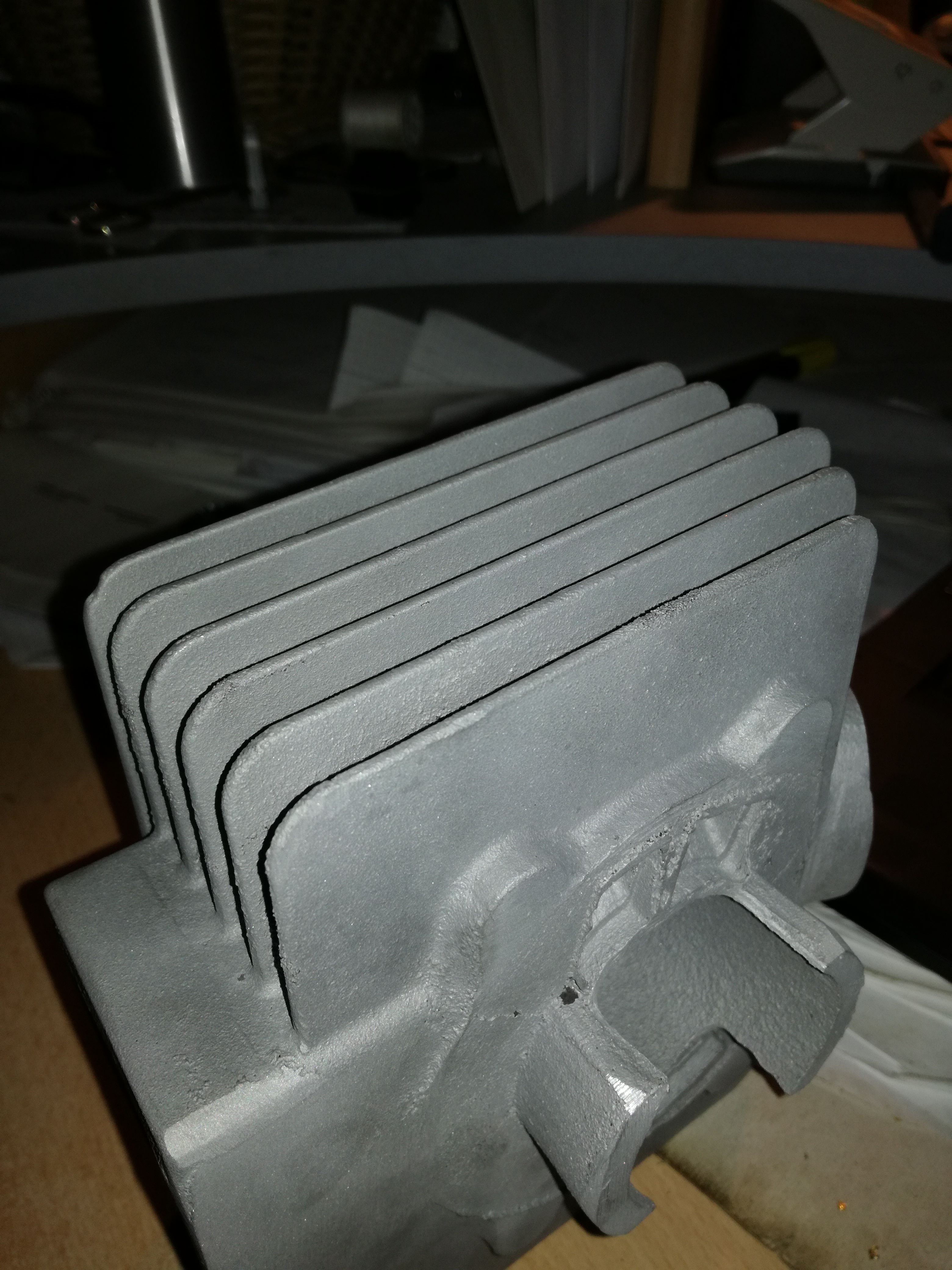

Gibt Neuigkeiten. Versuch Nummer 7 ist nun geglückt. Kein schlechter schnitt für eine Neuentwicklung. Wenn wir neue Modelle bekommen, kann es auch mal 5-10 Kasten dauern, bis alles so ist wie es sein soll. Beim Zylinder ist eben nur der Einformaufwand "etwas" höher. Wenn man sich beeilt, ohne zu schlampen, kann man für die beiden Kästen+Kern ca 3,5-4 Stunden rechnen. Egal, jetzt hats auf jeden fall geklappt, Bilder wie, was, warum und so weiter folgen morgen.
Kühlkörper gießen...
So hier die Bilder. Alles Gut gelaufen, die schwarzen Punkte die zu sehen sind, sind keine Lunker, sondern eingebrannte sandreste, die auch beim strahlen nicht raus gekommen sind. Einziges manko ist das kleine "loch" überm Auslass, wo etwas Kleber vom Kästen zukleben reingedrückt wurde. Ist meiner Meinung nach aber nicht schlimm, bzw schnell behoben mit WIG.
