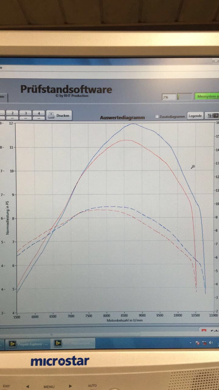

Aktuell arbeiten wir an einem neuen Zylinder für die t50.Ich häng mal noch den Zwischenstand vom 85er ran (Radleistung mit Kettenschlauch usw)
Nicht der Endstand. Zylinder wurde bewusst gedrosselt gegossen, um dann nach und nach zu probieren.Auspuff ist ein aoa2. Man könnte damit in der Stock 85 fahren
Kolben Mza Einring
Vape Zündung
Alltagsmoped... ich glaube, wenn das Hinterrad keine Höhe mehr hat, kommt auch noch mal 0,5ps -
