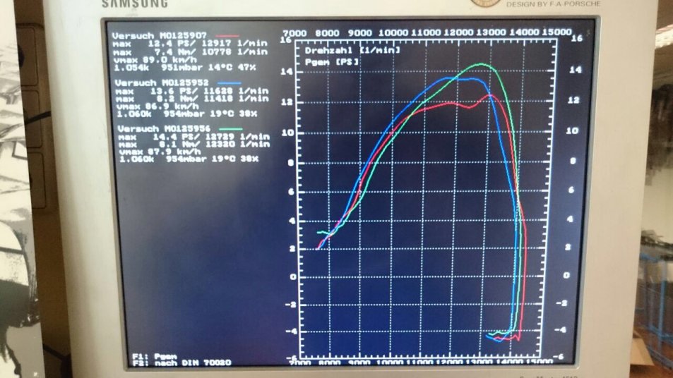

  • Interessant ist was bei QT beim Messen nach dem Battle und Benzin aus dem Tank rausgekommen ist. Da wars glaub straff an die 17 ps ran wenn ich mich da recht entsinne

  • Die hier 12 Ps sind Hinterradleistung. Und beim Tuba geht es nicht drum wie viel Spitzenleistung sondern viel wichtiger ist die Leistung übers gesammte Band. Und guck bitte bei welcher Drehzahl die ganze Sache statt findet

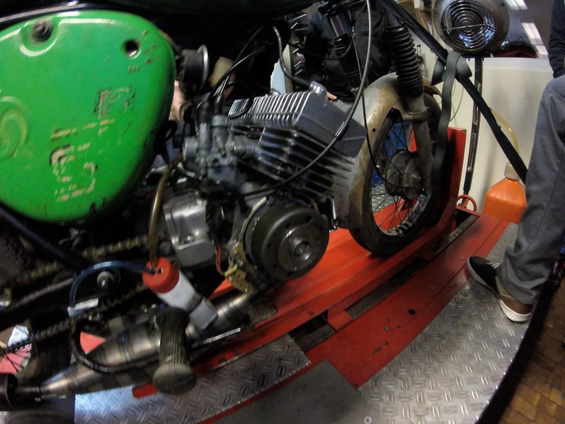

  • Nabend
    wir haben nach dem battle noch ein wenig probiert usw...
    mit tankbehälter lief der vergaser bei einer bestimmten drehzahl immer über und wurde immer fetter (wie auch beim battle)
    danach ohne probiert,alles tip top......dann nochma mit tankbehälter...wieder fett un scheisse usw.....
    Die Ursache das die Motoren zum Battle beschissen liefen lag an 2 Faktoren:
    1. der Tankbehälter verträgt sich definitiv nicht auf dieser Höhe mit den BVF Nadelventilen
    2. durch die vielen Menschen im Raum hatten wir definitiv einen Sauerstoffmangel
    Am Vorabend hat mein Motor ohne Mucken 3x Nacheinander knapp 16ps am Rad gedrückt....zum battle dann "nur" 15,3 und es wurde von lauf zu lauf schlechter.
    Nach dem Battle gegen Nachmittag mit ca. 10 Leuten im Raum und gut gelüftet sogar gute 16,5ps, mit anderen auspuff sogar über 17ps.
