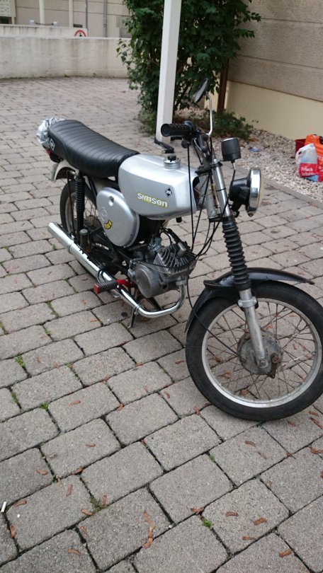

[ATTACH=CONFIG]12282[/ATTACH]
Das ist sie.
Hab heute ne kleine Tour gemacht. Aber das mit dem Licht hab ich nicht hingekriegt
Etwas weit vorn Dein Tankschriftzug...

Zündzeitpunkt war das Problem. Hatte versucht den mit nem Messschieber einzustellen was nicht funktioniert hat. Nen Kollege kam mit ner Messuhr vorbei und hats geschafft.
