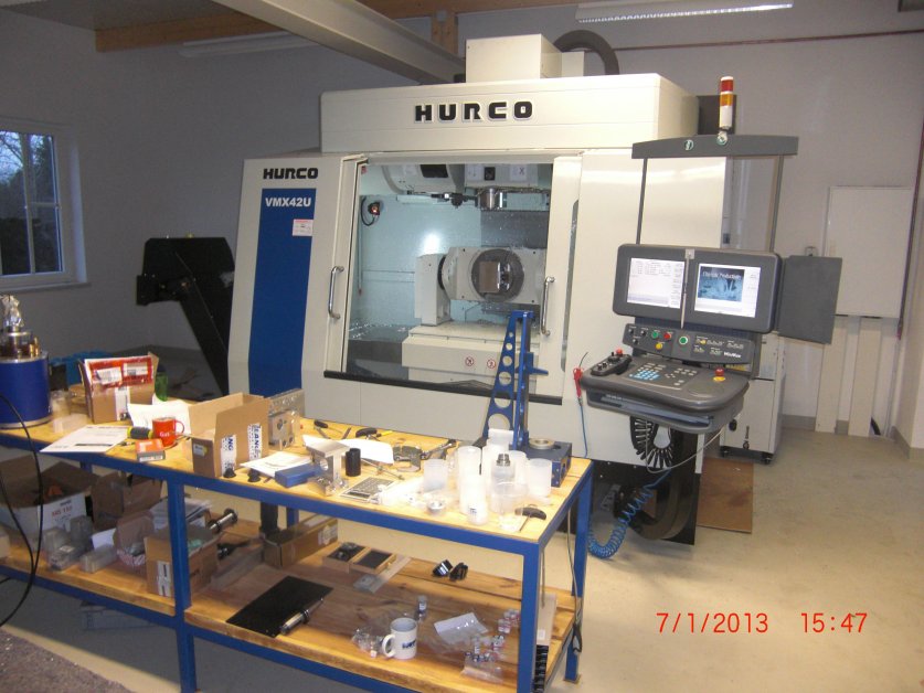

Wer Zugriff auf eine (5-Achs) CNC hat, braucht keinen Laser.
Damit lässt sich doch fürs Herstellen von Tuningzylindern doch nun alles realisieren! Oder lieg ich falsch?
Vorteile kann ich nur in der Geschwindigkeit erkennen.
Und wem kommt es denn darauf an?
Höchstens den Gewerblichen... und selbst die stellen sich sowas nicht in die Stube! -
