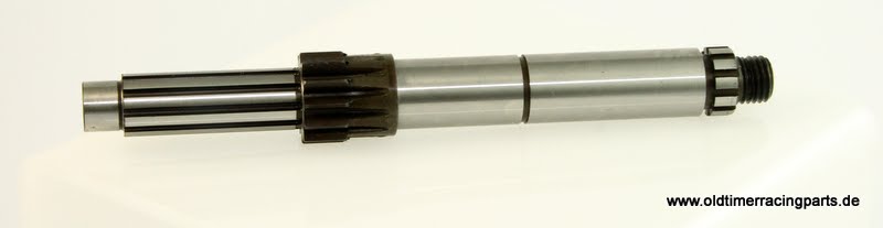

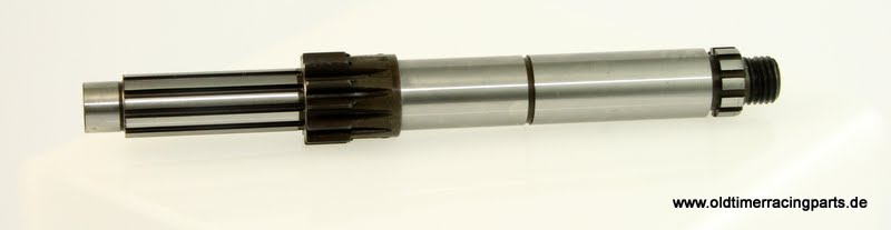

  • Hallo Leute,
    wie ihr seht bin ich neu im Forum, seit vielen Jahren Forum Mitleser:-) und seit mehr als 15 Jahren Simson begeistert. Was auch bis zum Lebensende so bleiben wird!
    :p
    Zum Thema Getriebe, habe ich auch sehr viel Lehrgeld bezahlen müssen, viele ori und nachbau getrieberäder zum Zahnausfall verholfen:p Ohne jetzt hier Werbung machen zu wollen, aber ich finde es muss einfach mal gesagt werden, weil ich es bis jetzt kaum, bis gar nicht, hier im Forum gelesen habe. Das Perfekte Simson Getriebe gibt es bereits. ORP hatt mit ihrem Renngetriebe, bei mir abhilfe schaffen können! Diese investition habe ich bisher nicht bereut!!! Klar, preislich intensiv, aber da stimmt die Preis Leistung noch, ohne Frage!!
