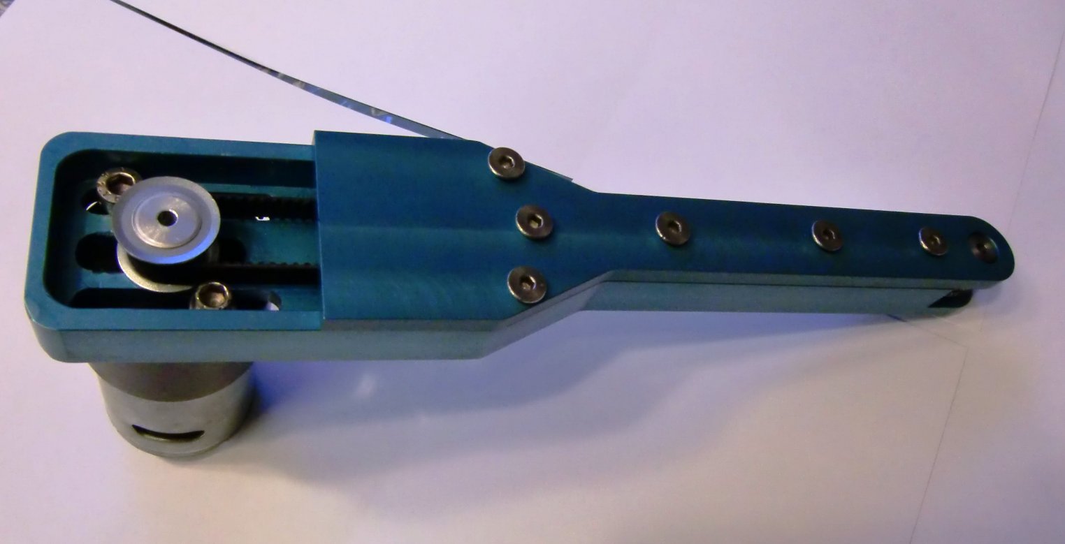

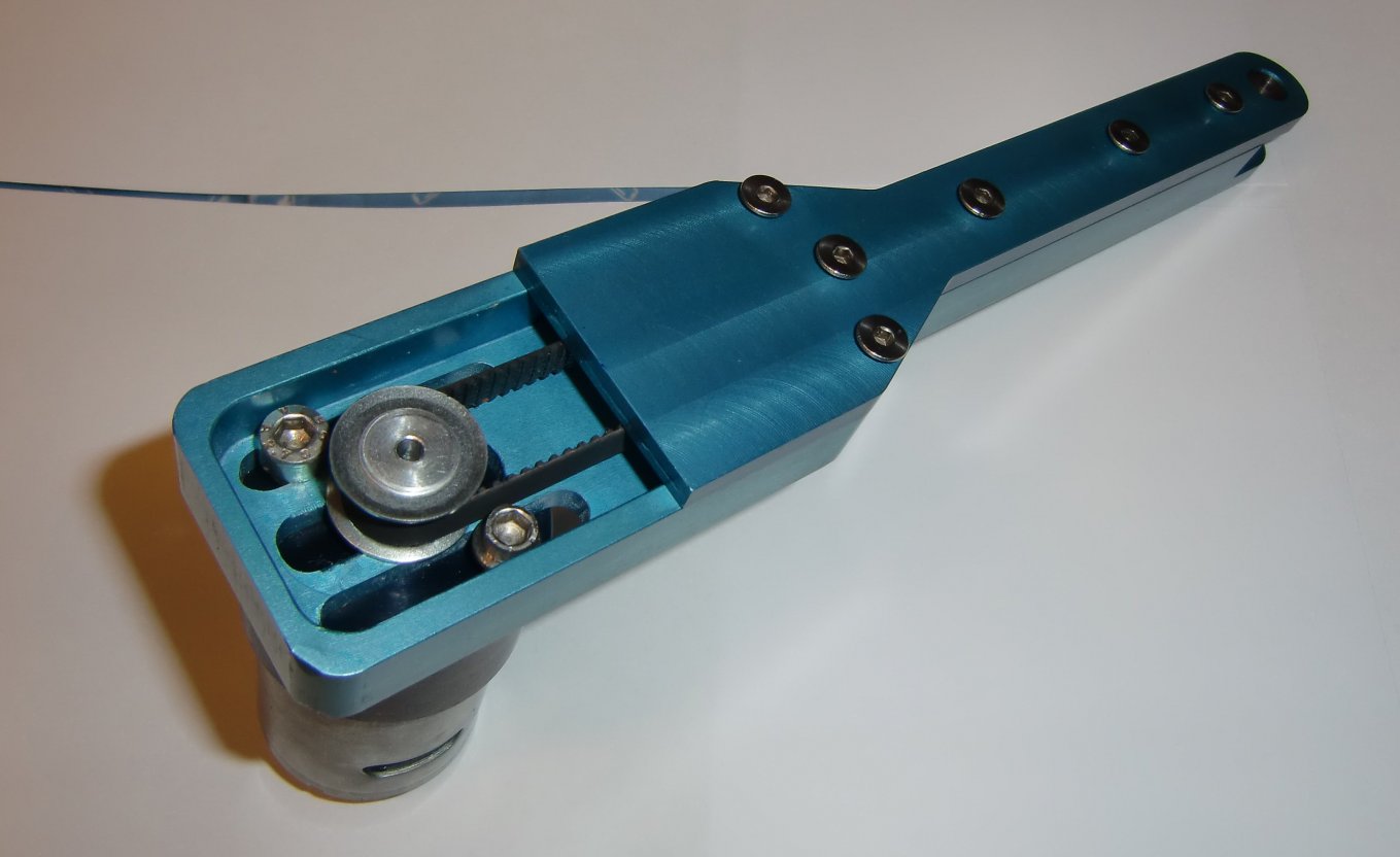

Ich hab ja schon den Versuch mit einem Außenläufer durch, mit meiner anderen "Bastellösung". Das hat jedenfalls nicht funktioniert. Der Innenläufer hat natürlich wesentlich weniger Drehmoment, aber das wird ja auch eigentlich kaum benötigt. Einen Knopf für Ein/Aus wird es wohl nicht geben, das würde bei den Reglern eh nicht funktionieren. Aber ich stell mir ein Füßpedal vor, aus Blech und 3D Druck Teilen.
Was benutzt du als Antrieb? Einen bürstenbehafteten Motor?Eine Beleuchtung werde ich auch nicht realisieren. Eine Ausleuchtung des Kanals ansich, welcher gerade bearbeitet wird, reicht aus. Hier könnte man einfach zwei LED-Sonden benutzen, die direkt aus dem Steuerkasten aus zwei Konstantstromquellen versorgt werden.

Was ich auf aber definitiv noch testen werde, ob es möglich ist, so ein Teil mit dem 3D Drucker herzustellen. Hier ist die Frage, ob die Stabilität ausreichend ist. Wenn ja, könnte man das Ganze für gelegentliche Arbeiten für unter 80 Euro(in Verbindung mit einem Bürstenmotor) herstellen.

was jetzt doch kein brushless?
Doch is einer vom S 10 Blast BX ausn RC Bereich. Kostet bei Amazon nichmal 10€ und sind richtig top.
@ Fabian Mit wie viel Volt wird der betrieben?
das ist jedenfalls kein brushless auf dem bild. ist ein ganz normaler blechbüchsenmotor. ein brushless hat 3 kabel und kann nicht direkt am netzteil oder batterie betrieben werden
Ist kein brushless Motor, ist ein ganz preiswerter rc Car Motor!
Wird mit 5-15 Volt betrieben von diesem abgebildeten Netzteil!
Riemenscheiben hatte ich noch da! Übersetzung 1:1, Typ mxl, reicht feine Rippung,
Der Rest sind fräs, dreh und errodierteile, wellenadapter auf Motor und fräser sind hart 60 hrc und der Rest ist soweit alles aus Alu, v2a Abdeckung
Werde noch paar Abdeckungen bauen das der riementrieb und Teile des Motors mehr abgedeckt sind!
Habe aber auch noch einen anderen sehr sehr massiven und schön kleinen winkelfräser den ich mehr nutze! Ist aber gekauft und nur adaptiert!

So...bin auch wieder ein wenig weiter gekommen.
Auf den Brushless verzichte ich jetzt, da mir 100 Euro dann doch etwas zuviel sind. Hatte noch nen neuen Industie-Bürstenmotor. Der tuts auch.
Das Gehäuse hab ich eloxiert, sowie auch den Motorhalter.Ich warte momentan noch auf die richtigen Schrauben(Linsenschrauben) und ein kleines Gehäuse für mein Netzteil.
Gelaufen ist der gestern schon und das sieht sehr gut.[ATTACH=CONFIG]12858[/ATTACH][ATTACH=CONFIG]12859[/ATTACH][ATTACH=CONFIG]12860[/ATTACH][ATTACH=CONFIG]12861[/ATTACH][ATTACH=CONFIG]12862[/ATTACH][ATTACH=CONFIG]12863[/ATTACH]
