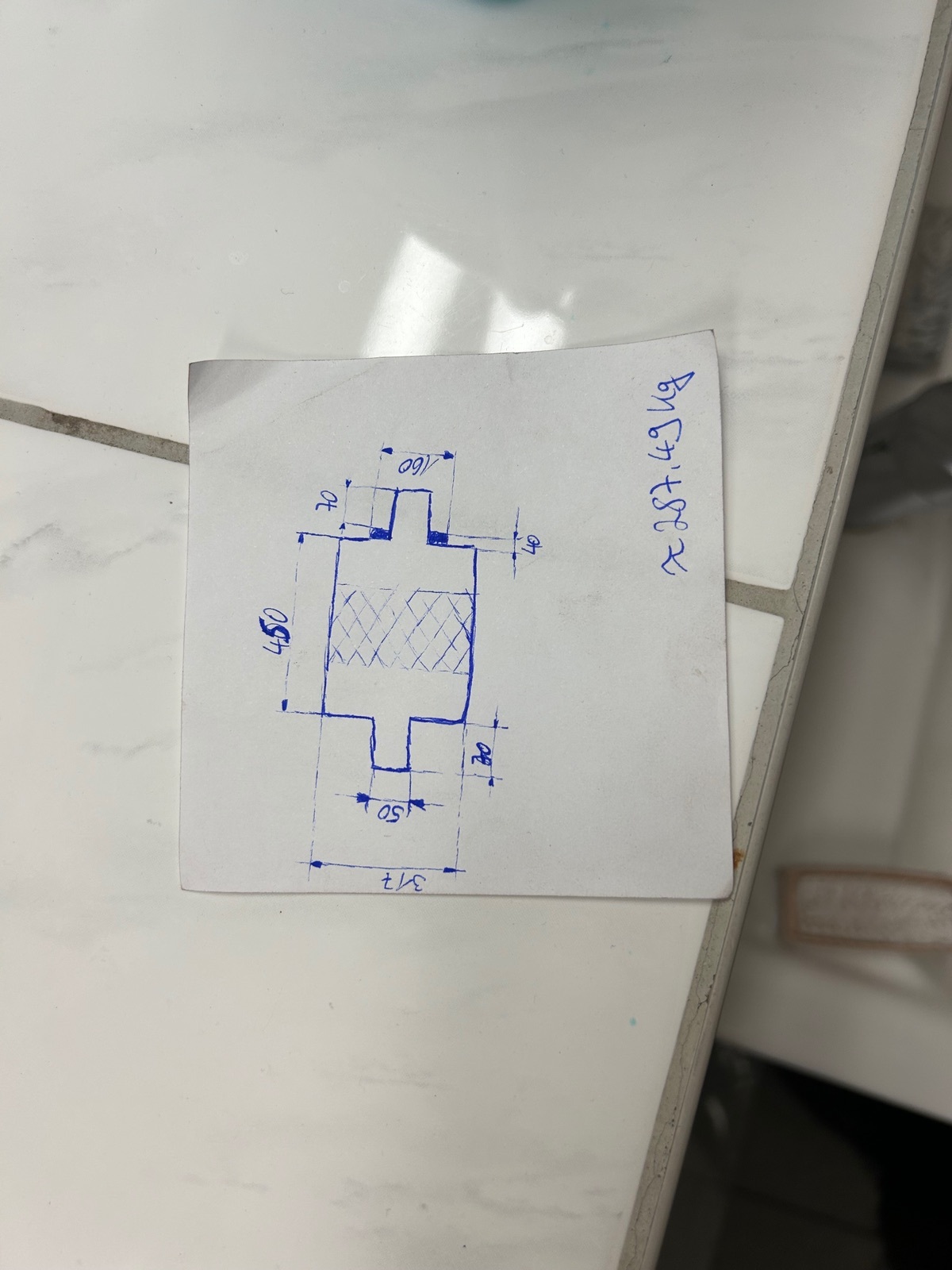

Wäre sowas geeignet?
Sind laut dem Rechner der hier mal irgendwo verlinkt wurde knapp 165kg und 2,58kmg2
Die Burschen sind hohl und auch nicht gewuchtet.
Muss mal wieder dumm fragen, 80kg ist ähnliches Gewicht zu dem Prüfstand den Samo verwendet (bis 30ps) und mit dieses Förderband Rollen wurde hier schon mal nen Prüfstand verkauft. Sind die geeignet?
Viel zu leicht, zu kleiner Umfang und sehr wahrscheinlich nicht wuchtig.
Wie wäre es mit einem alten Kurzschlussläufer aus einem Drehstrommotor ?
Mit Hantelscheiben ergänzen.
Verschweißt, gewuchet.
Durchmesser ist trotzdem zu klein.
Bis ca. 10PS sicherlich nutzbar.

Ich hab meine aus C35 drehen lassen. Die Stähle gibts manchmal im Stahlhandel als Reststück zu kaufen. Mit irgendwelchen Umlenkrollen oder mit Beton ausgegossenen Rollen bringt man sich um. Lieber auf Nummer sicher gehen. Rundlaufen soll die ja auch.
Bei Elektromotoren sind oftmals innen noch Kühlrippen/ Ventilationsrippen angegossen. Das beeinträchtigt die Qualität der Messung da der Widerstand mit der Drehzahl noch zunimmt. Außerdem sind Elektromotoren dieser größe oft Gleitgelagert. Sowas wirft man auch nicht einfach so in den Schrott. Die werden neu gewickelt und laufen wieder 30 Jahre.
Die Maximale Drehzahl dieser Motoren ist auch nicht uninteressant. Die schnellsten mit 1 Polpaar schaffen knapp 3000min-1. Wenn man die allerdings schneller antreibt bin ich mir nicht sicher, ob der Läufer das lange aushält. Ansich ist das keine gute Basis.
Zum Thema Läufer, gleitgelagert sind die meisten in diesem Geößenbereich noch nicht. Selbst wenn kann man bei diesen einfach einen Lagersitz drehen und wie gewohnt verwenden. Neugewickelt werden die Motoren auch nicht immer zwangsweise, ist einfach eine kosten und zeitfrage. Eine Neuwicklung kostet auch im diesem Leistungsbereisch fast so viel wie ein neumotor.

Bei den Kühlrippen hast du recht die könnten Probleme darstellen. Diese müsste man dan abdrehen und den Läufer neu wuchten

Ich würde die Lagerstümpfe anschrauben. Das spart nochmal einiges an Material in dem großen Durchmesser.
