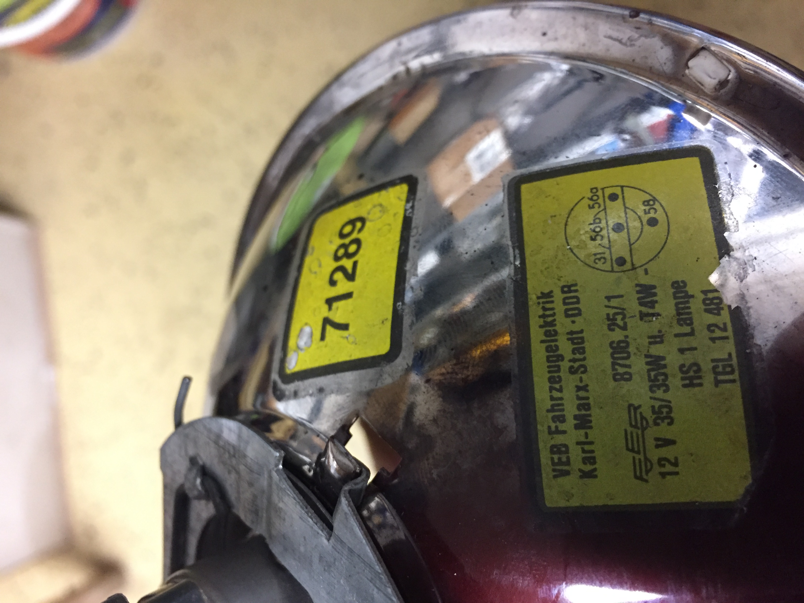

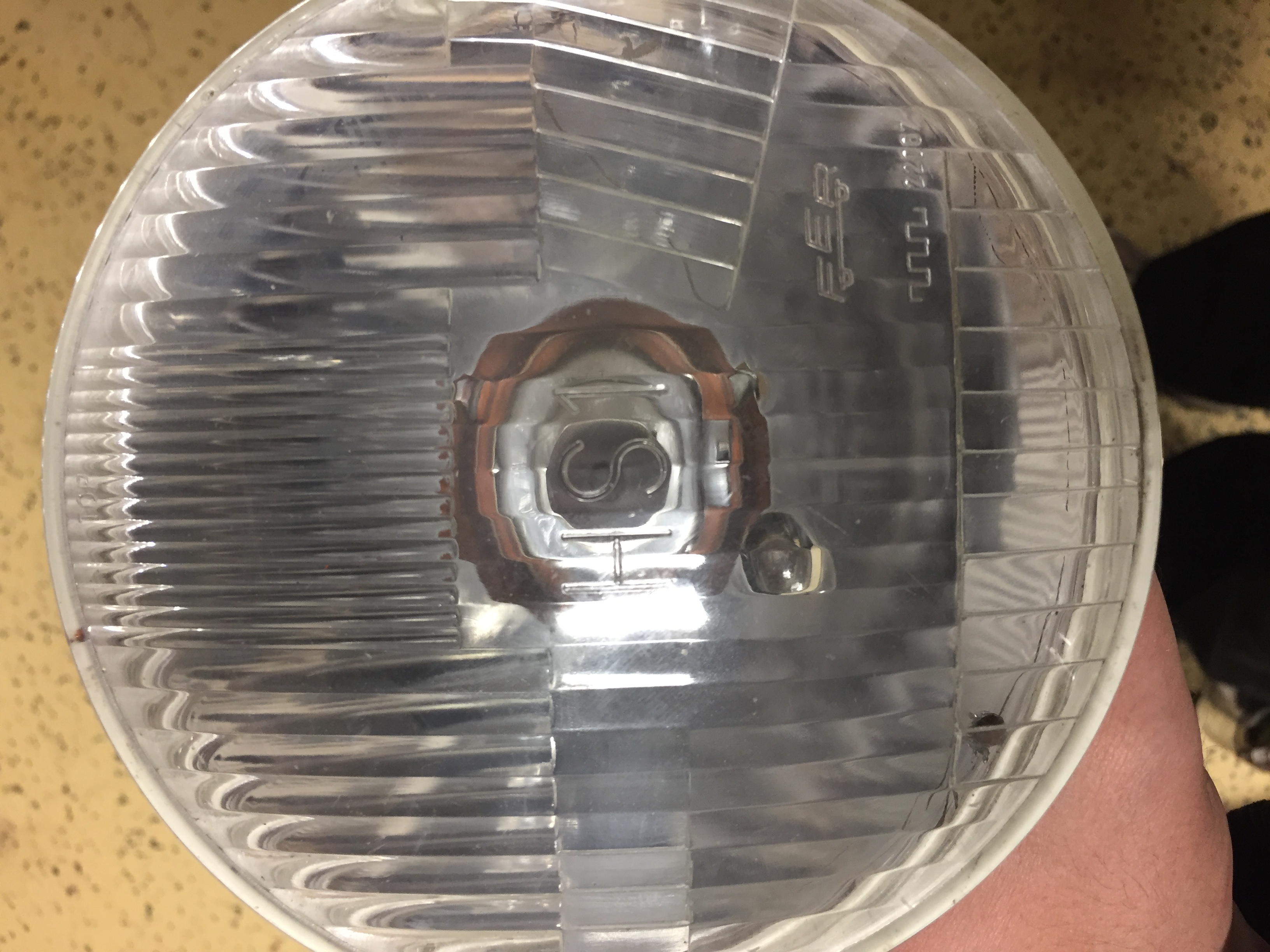

  • Was diese Strebe für nen Sinn hat weiß ich bis heute nicht. Originale HS1 Scheinwerfer werden heute bis 200€ gehandelt. Ich habe bei mir so einen dran denn vor 15 Jahren war das noch nicht so mit den Preisen. Ich hab jedenfalls auch vor diesen Louis Einsatz zu kaufen und den originalen HS1 zu verkaufen da macht man nur gut dabei. Hat diesen Louis Einsatz schon einer hier verbaut?
    Die soll ungewolltes Streulicht nach oben vermeiden, welches sonst zur Eigenblendung führt.
